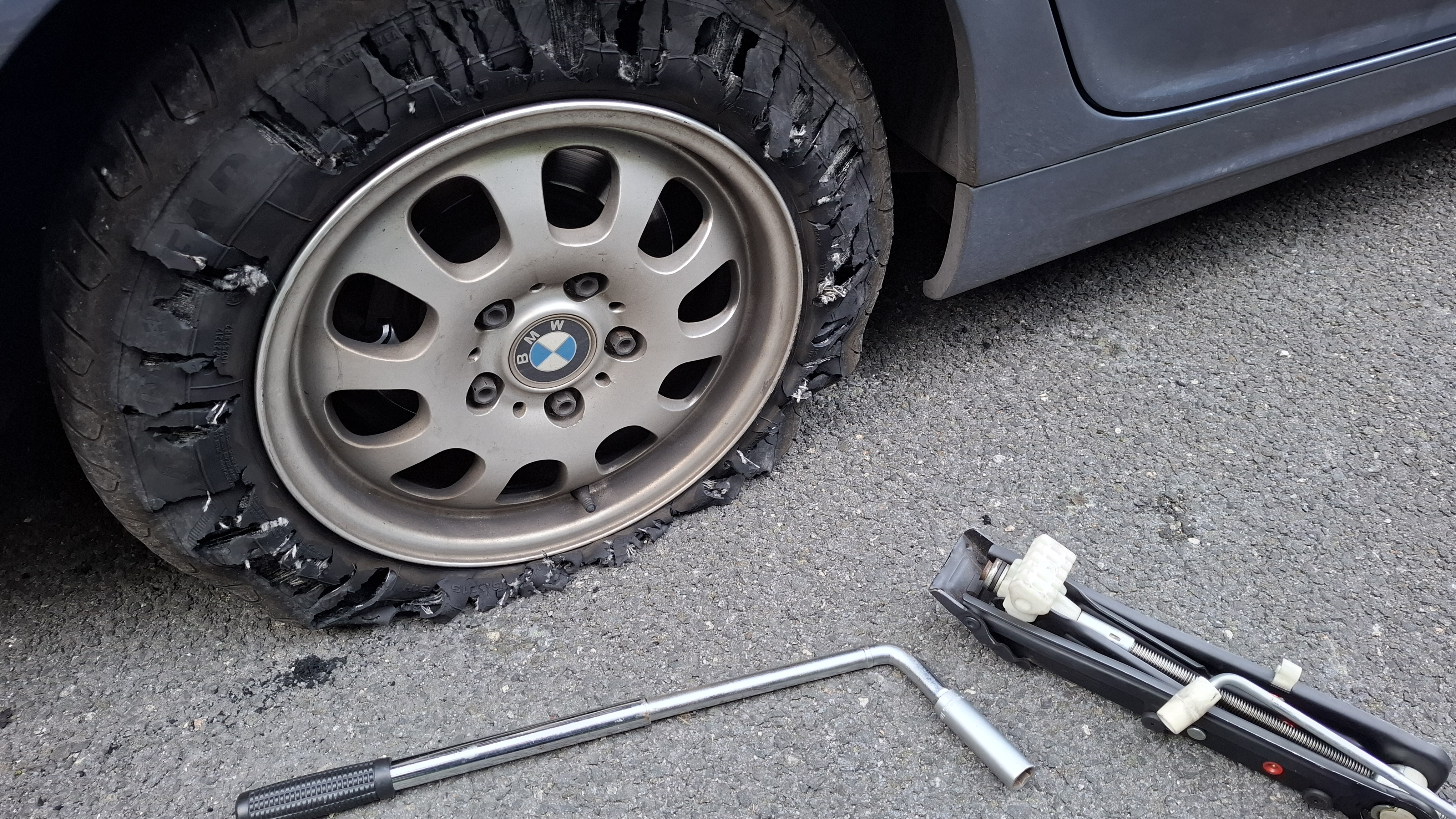

Poner la rueda de repuesto, 270km y record mundial de consumo 5 l/100km.
Con 4 ruedas de galleta tiene que ser una locura, pero muy muy aburrido.
A 110 km/h, y la llanta no ha tocado el asfalto :neng:
Ese neumático aún se puede reparar :jimlad:
Nunca he pinchado y mucho menos en marcha. No habiendo pasado nada más allá del pinchazo sin una pérdida de control del coche ya está bien. Una anécdota por suerte.
Es la primera vez que me pasa en marcha, y ninguna perdida de control, era un tunel muy largo de 3 carriles, limite 100, por suerte no iba rapido; de repente empieza un ruido que va aumentando mucho muy rapido, pero el coche iba perfecto, y por un instante desconcertado pienso ¿Se está desintegrando la transmision??? Y enseguida empieza una vibracion que aumenta muy rapido (y me tranquilizo, solo sera un pinchazo...);
ya habia reducido bastante, y sigo reduciendo y despacio, hasta salir del tunel que he podido parar en sitio seguro.

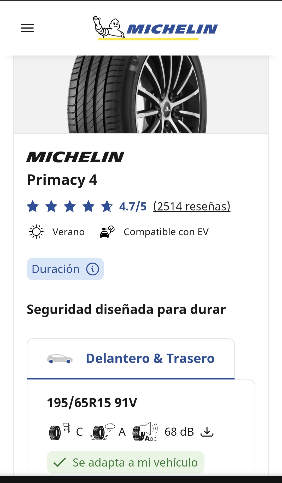

Si no te importa, comenta un poco tus impresiones sobre este cambio. Imagino que antes calzabas 205/55 R16.
Así es, el coche iba muy bien con PS IV y PremiumContact 6 que puse despues, pero viajo mucho y hay autovias y carreteras con muy mal asfalto y queria probar con una solucion eco y confortable maxima, a ver si se notaba mucha diferencia, y en suavidad y rumorosidad lo noté mucho, tb el consumo bajó diria que 2 ó 3 decimas, pero se nota en el manejo, ojo no es malo, pero se nota. Tb se nota la frenada, fuerte entra antes el abs (tb en seco). Esto con las gy egripperf 2 (B A 68).
Espero que estas michelin mejoren en grip y manejo, ya que tienen una c en consumo y en su web no mencionan el ahorro de combustible para nada
La clave es una rueda TRACTION AA, pero las ruteras son todas A.
Todo no se puede :metra2:

A ver que tal esta primacy, seguro que tiene un mejor equilibrio de prestaciones en 16, pero no me planteo un viaje de vuelta de 370 km con la rueda de emergencia!
Para el siguiente cambio... calculo 2 años facil :descojon:

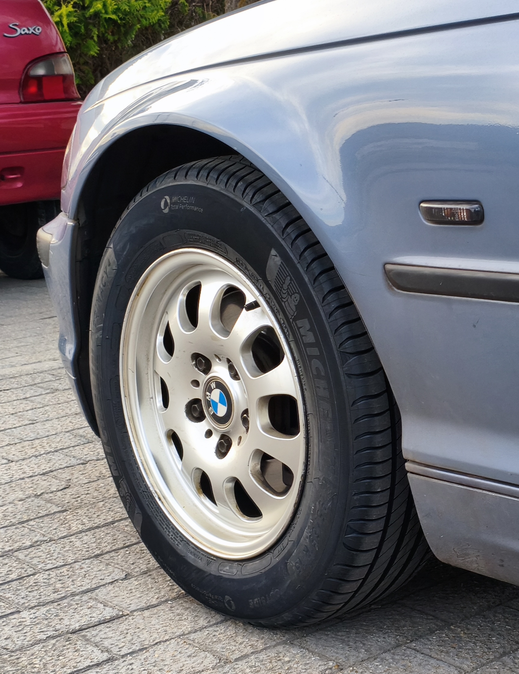

Estrenar un par de zapatos nuevos! no los he probado mucho, pero las primeras sensaciones son muy buenas!
Soy anti Michelín, excepto la Pilot, pero ya hace muchos años que no las uso, espero que éstas vayan bien y puedas disfrutar de la conducción. :guiño: :neng:
En du dia la MXV que tuve en el e30 me encantaban.
En este coche el primer cambio que hice le puse la primacy 3 y me pareció regulera, esta parece que no tiene nada que ver, creo que mejor que la GY
