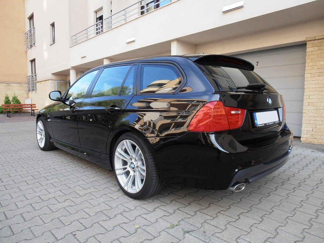

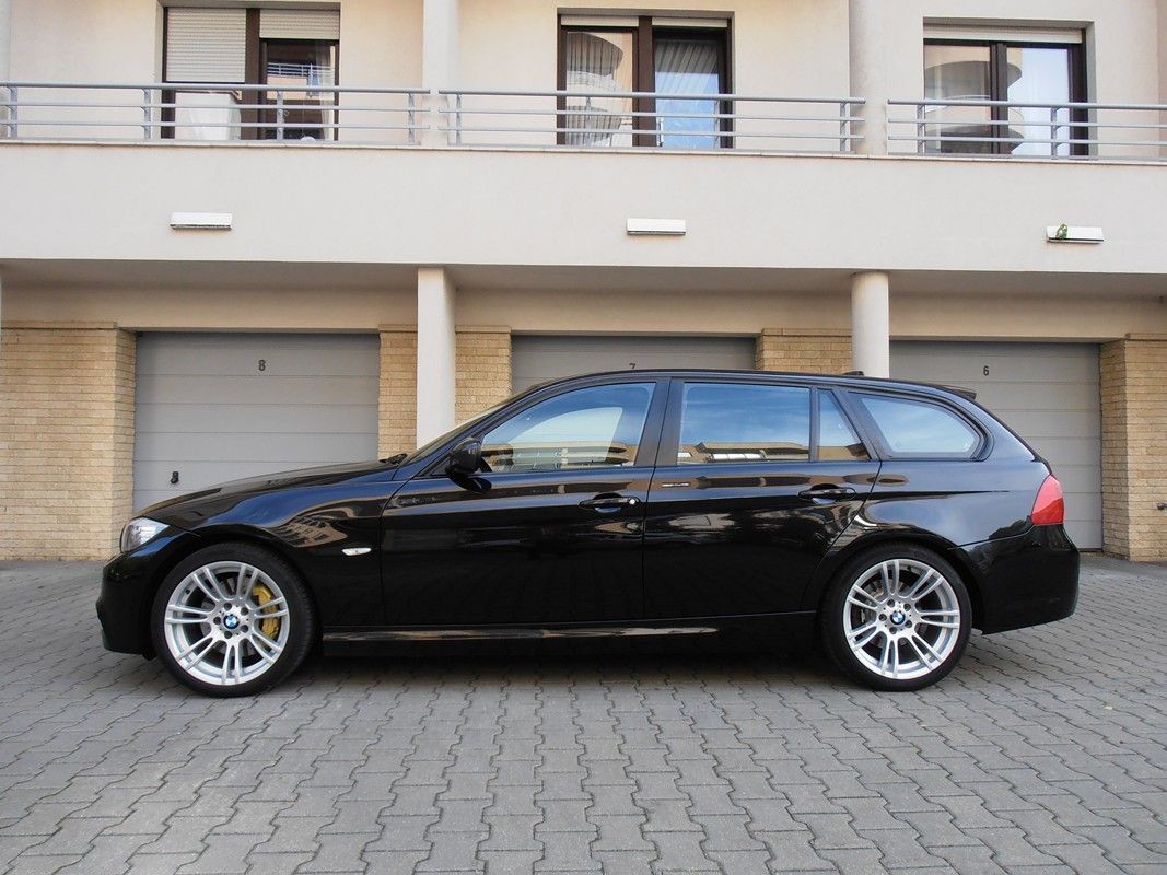

Pues en poco montare las 270m , por ahora con neumáticos 225 40 18 en las cuatro. Me recomendáis otra medida o esa es correcta? Sigo con la duda de si tocaran, llevo suspensión de serie, creo que no la M. Os dejo una foto

Gracias! Y no rozaría las traseras? Al llevar tanto neumático con ese ET?no quiero abrir aletas ni nada
Gracias
En mi ex E92 las llevaba con esa medida de goma y tuve que chafar un poco el nervio...pero en los E90-91 diría que el paso de rueda es un poco más amplio y no haría falta ni eso

Alguien me sabe decir se tocan algo en aletas?

No montes et44 delante es muy alto y quedará muy metida la llanta vete a un et30 e irás a ras de aleta, si no et35 en 8,5 ancho.
