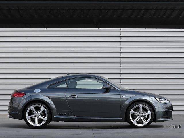

También hubo TT Nuvolari en varias ediciones...
