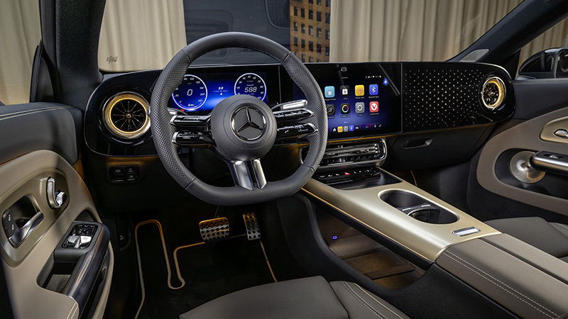

En el salpicadero hay dos pantallas unidas bajo una misma superficie que da sensación de continuidad. La que hace de instrumentación tiene 10,3 pulgadas y la central es de 14. Después del lanzamiento existirá la posibilidad de añadir una tercera pantalla delante del acompañante del conductor, de 14 pulgadas.
El CLA 2025 estrena un sistema operativo nuevo denominado MB.OS. Uno de los aspectos que Mercedes-Benz destaca de esta tecnología es que «mejora la relación entre el conductor y el vehículo con una interacción natural e intuitiva y una asistencia proactiva». Este sistema operativo controla el multimedia (MBUX), la asistencia a la conducción (MB. DRIVE), los aspectos que atañen a la conducción y la carga de la batería (MB CARGO. MB DRIVE).
El CLA estrena en Mercedes-Benz el sistema multimedia MBUX de cuarta generación. Según la marca, «es el primer sistema de infoentretenimiento para automóviles que integra inteligencia artificial de Microsoft y Google, combinando múltiples agentes de IA en un solo sistema por primera vez». El reconocimiento de voz (MBUX Virtual Assistant) permite reconocer varias preguntas que el conductor formule de forma seguida. Además, no es necesario enunciarlas de una forma concreta. Mercedes-Benz da el siguiente ejemplo: «Hola Mercedes, ¿qué es un agujero negro? Explícalo para que los niños lo entiendan».

En este CLA se percibe un claro avance en calidad. La consola central (ahora sin plástico negro brillante) y el salpicadero no tienen piezas que se muevan o crujan al presionarlas (el plafón de luces del techo sigue dando la impresión de estar algo suelto). Todo transmite una sensación más sólida que en el anterior CLA y también que en otros Mercedes-Benz de mayor precio que se venden en la actualidad. Otro ejemplo de esta mejora son los mandos eléctricos de ajuste de los asientos en las puertas: ya no son táctiles, sino que tienen un pequeño recorrido al pulsarse y, al hacerlo, no se mueve la pieza sobre la que van montados.
El puesto de conducción mantiene el estilo típico de las berlinas de Mercedes-Benz. El asiento puede colocarse bajo y también se pueden llevar las piernas muy estiradas si así se desea. El salpicadero no es muy profundo y ello ayuda a que el conductor tenga una referencia visual correcta de lo que está justo por delante, a diferencia de otros coches con salpicaderos más voluminosos y parabrisas más alejados. Los espejos retrovisores son pequeños para los estándares actuales, pero dejan ver bien lo que hay por detrás y a los lados.
Mercedes-Benz ha situado las tres pantallas (la del acompañante es opcional; si no se incluye, la zona está cubierta con un plástico brillante decorado con estrellas) a la misma altura, de modo que parecen una sola cuando están apagadas. Están cubiertas por una lámina de plástico brillante que provoca numerosos reflejos cuando el sol incide de frente. A mi compañero de pruebas y a mí nos ocurrió que, al sujetar el volante correctamente, nuestras manos derechas tapaban la parte izquierda de la pantalla central. Al principio puede dar la impresión de que esa pantalla central queda algo baja y no exactamente en el campo de visión; si estuviera algo más arriba rompería la sensación de continuidad que tiene el salpicadero y, probablemente, estorbaría para ver la carretera.
No he tenido tiempo suficiente para profundizar en el funcionamiento del sistema multimedia, pero mi primera impresión es que no es complejo y que probablemente no requiera un periodo largo de aprendizaje. Tampoco he probado a fondo el sistema de reconocimiento de voz con inteligencia artificial, que según Mercedes-Benz es muy avanzado (de ser así, reduciría de forma considerable la necesidad de buscar manualmente funciones en la pantalla).

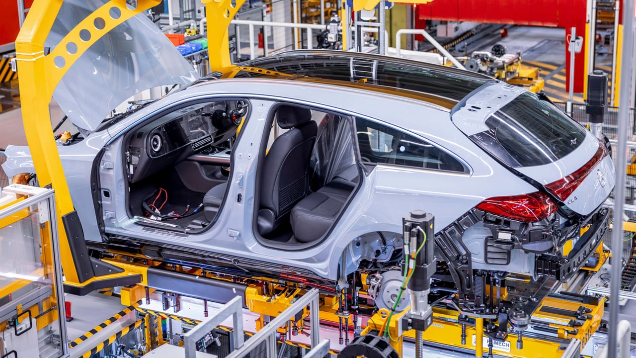

El nuevo Mercedes CLA Shooting Brake ya está en producción, un familiar eléctrico para romper reglas​
La nueva generación del Mercedes CLA ya se encuentra a la venta, y en breve también lo estará la variante de carrocería más familiar. La firma de la estrella ha comenzado la producción del nuevo CLA Shooting Brake, primero como eléctrico, y a mediados de 2026 como híbrido.
19/11/2025
Mercedes sigue caminando con paso firme en su estrategia de coches eléctricos. La marca de la estrella ya ha comenzado con la producción en serie de uno al que ha considerado como de los más importantes para conquistar a los clientes, y especialmente a las familias que sienten que la ecología es una de sus prioridades, pero también el espacio y la versatilidad que ofrece un modelo como el Mercedes CLA Shooting Brake. La marca alemana ya ha puesto a la venta el CLA Coupé de nueva generación, y en breve también llegará esta variante de carrocería.
El fabricante de lujo ha comenzado la producción del nuevo Mercedes CLA Shooting Brake en sus instalaciones alemanas de Rastatt, las mismas donde se siguen produciendo otros compactos de la marca como el sentenciado Clase B y los últimos ejemplares de la segunda entrega del GLA, que se mantendrá con vida hasta mediados del próximo año. Será entonces cuando llegue una nueva entrega de un Mercedes GLA, que se está desarrollando, y que supondrá el adiós definitivo al EQA.

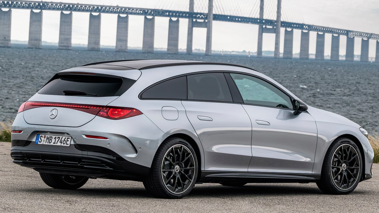

Mercedes confía más en el CLA Shooting Brake que en el sedán​
La llegada del nuevo Mercedes CLA Shooting Brake no ha sido fácil. La marca alemana consideró prescindir de él, dado el poco éxito de los familiares compactos al ser engullidos por los SUV, para cambiar de opinión posteriormente y ser ahora considerado como una pieza clave en su estrategia de compactos. El resultado es un familiar que ha respetado su canon elegante y la marcada caída de la línea del techo que le confiere un aspecto más coupé, como con el que nació hace dos generaciones, aunque ya no es tan compacto.
Sus más de 4,7 metros de largo dan buena cuenta de ello, pero el importante crecimiento en las cotas también le ha servido para ofrecer un amplio espacio interior y un volumen de carga en el maletero que asciende a casi 1.300 litros con los asientos traseros abatidos.
De serie, se ofrecerá con dos grandes pantallas en el salpicadero, sumándose la tercera en el lado del pasajero delantero en un paquete opcional que importa un desembolso extra de unos 3.000 euros, junto con otra serie de componentes. El nuevo CLA Shooting Brake contará con un auténtico arsenal de opcionales en todas las categorías, entre los que se incluyen el atractivo techo panorámico repleto de estrellas y que se pueden iluminar al estar conectado con el sistema de iluminación ambiental de 256 colores.
