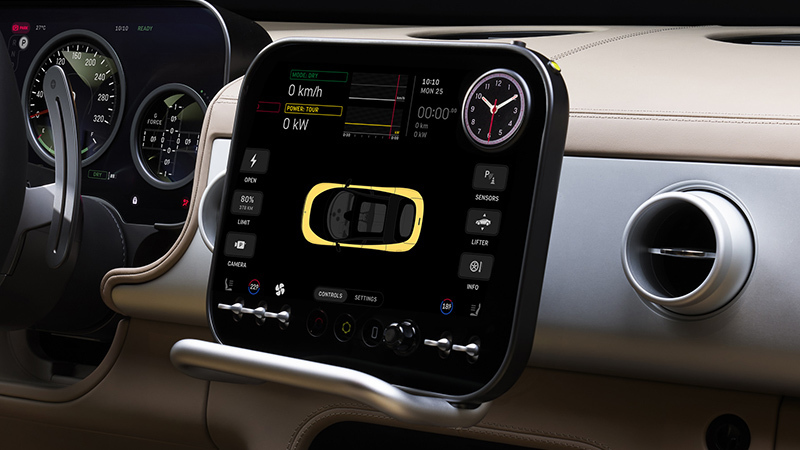

El diseño del salpicadero del Luce es llamativo porque no sigue la tónica general de los últimos modelos de Ferrari y porque combina las pantallas con los mandos físicos, una solución cada día menos habitual.
Según Ferrari, los materiales con los que ha fabricado algunos de los componentes (volante, botones o selector del cambio) son especialmente duraderos y, a la vez, le dan un toque de sofisticación al interior difícil de encontrar.
El volante es de tres radios, está inspirado en los que fabricaba Nardi en los años 50 y 60 del siglo pasado y tiene la estructura fabricada en aluminio mecanizado mediante CNC. A cada lado del mismo hay un conjunto de mandos físicos que sirven para activar/desactivar algunas funciones, como los modos de conducción, los limpiaparabrisas, la suspensión o el programador de velocidad.
La instrumentación se mueve de manera solidaria con la columna de la dirección (en altura y profundidad) para que su visibilidad sea siempre óptima. Está compuesta por dos pantallas OLED superpuestas fabricadas por Samsung Display y con un diseño de agujas y demás elementos inspirados en los cuadros de Veglia y Jaeger de los años 50 y 60 del siglo pasado.
Para la pantalla del sistema multimedia Ferrari ha empleado un soporte móvil, de manera que se puede orientar hacia el conductor o hacia el acompañante. También ha instalado un «reposamanos» bajo el conjunto para, según la marca, facilitar su uso cuando el coche está circulando, y una serie de mandos físicos en la parte inferior que dan acceso a algunas funciones del climatizador.
En la parte superior derecha de la pantalla hay una esfera protegida por cristal Corning Fusion5 (un vidrio de tipo borosilicato optimizado para aplicaciones de automoción por su ligereza) que aloja un reloj cuyas agujas se mueven mediante tres motores independientes. Tiene cuatro funciones: reloj, cronógrafo, brújula y control de lanzamiento.
La llave del Luce también está fabricada en vidrio Corning Fusion5 e incluye una pantalla llamada «E Ink» que cambia de color en cuanto se introduce en su base y se pulsa el botón de arranque (pasa de amarillo a negro).
