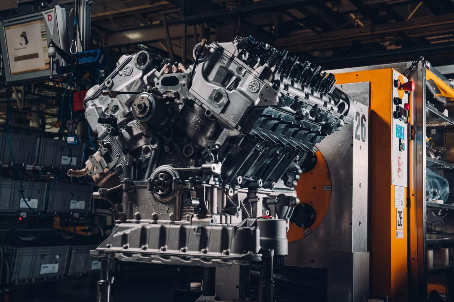

Bentley se despidió de su icónico motor W12 en julio de 2024, cerrando así un capítulo histórico en el gran turismo moderno tras dos décadas de trayectoria. Sin embargo, justo cuando una historia termina, otra comienza silenciosamente, ya que Porsche ha estado desarrollando una nueva versión entre bastidores.
Aunque el fabricante de automóviles solicitó la patente el año pasado, esta se publicó finalmente ayer y revela un complejo motor W12 con tres bancadas de cilindros pronunciadas. La solicitud no profundiza en muchos detalles a primera vista, pero señala que «los cilindros del motor de combustión interna están dispuestos en forma de W».
Un análisis más detallado revela varias mejoras con respecto a los motores W12 existentes. Si bien estas son bastante técnicas, Porsche menciona "implementaciones ventajosas con refinamientos prácticos y significativos".

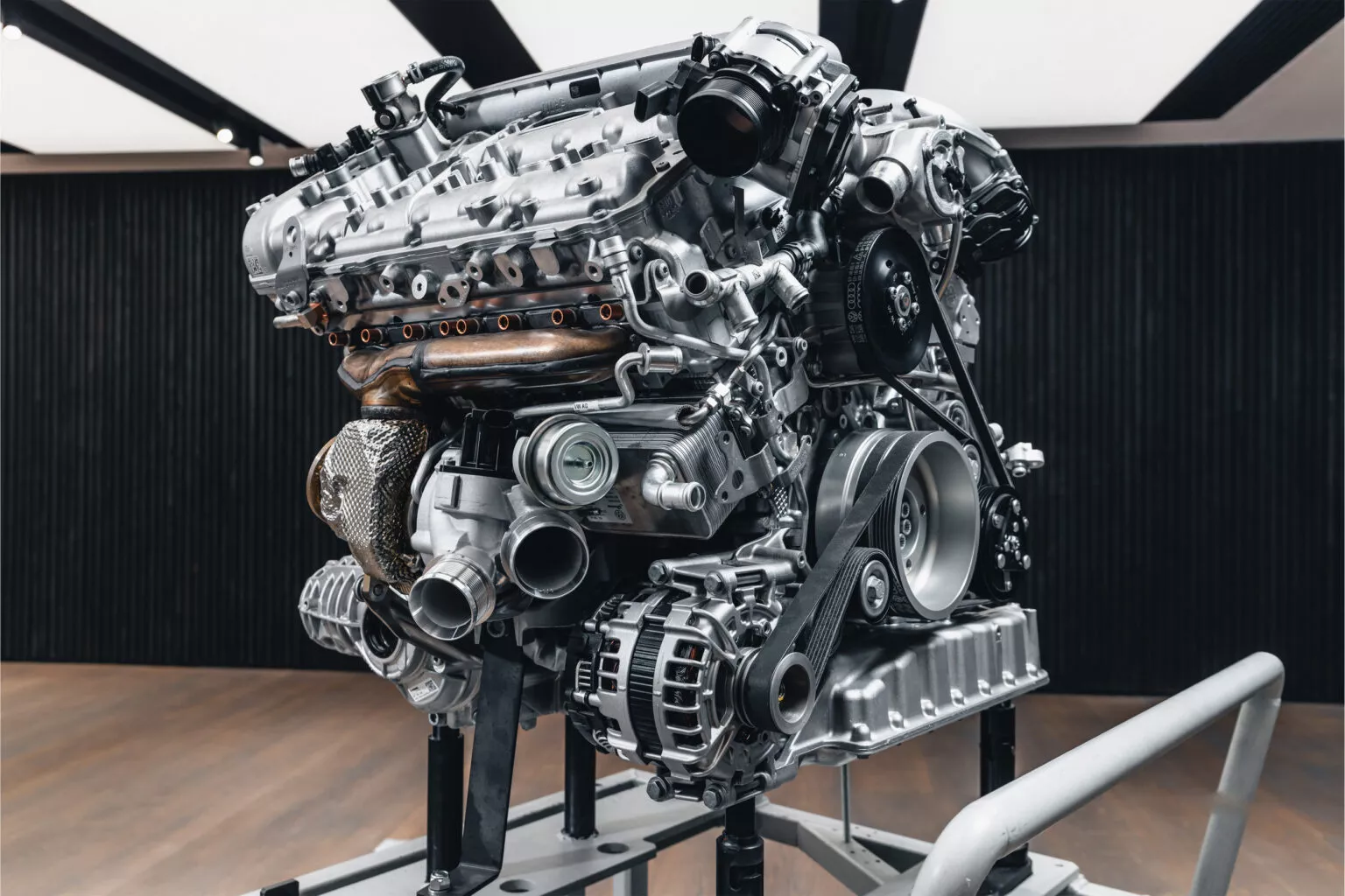

Es un poco vago, pero en la patente, la compañía habla de su llamativo diseño, que parece una W en lugar de dos V unidas. En concreto, indica que «cada culata tiene al menos un puerto de admisión y uno de escape; el puerto de admisión está conectado a una cámara de aire para el flujo, y el puerto de escape está conectado a un dispositivo de descarga de gases de escape».
Porsche patenta un nuevo y espectacular motor W12
Porsche continúa describiendo cómo «la cámara de aire está dispuesta en la parte superior, cubriéndola en gran medida, de modo que el aire puede fluir desde ella hacia los canales de admisión desde arriba, o puede ser aspirado directamente en línea recta, es decir, sin curvatura, por un pistón alternativo del motor de combustión interna, dispuesto en el cilindro para realizar un movimiento sustancialmente ascendente y descendente. La cámara de aire cuenta así con una abertura para la conexión de flujo con el puerto de admisión, orientado en dirección al cigüeñal».
Si está perdido, no lo culpamos, pero Porsche afirma que este diseño ofrece varias ventajas, como la minimización de las pérdidas por fricción. La compañía también destaca la posibilidad de incorporar puertos de admisión más cortos, lo que ofrece mayor flexibilidad.
Ese diseño mantiene el aire de admisión más frío acortando su recorrido, al tiempo que garantiza “una separación clara entre la entrada de aire y el dispositivo de descarga de gases de escape”.

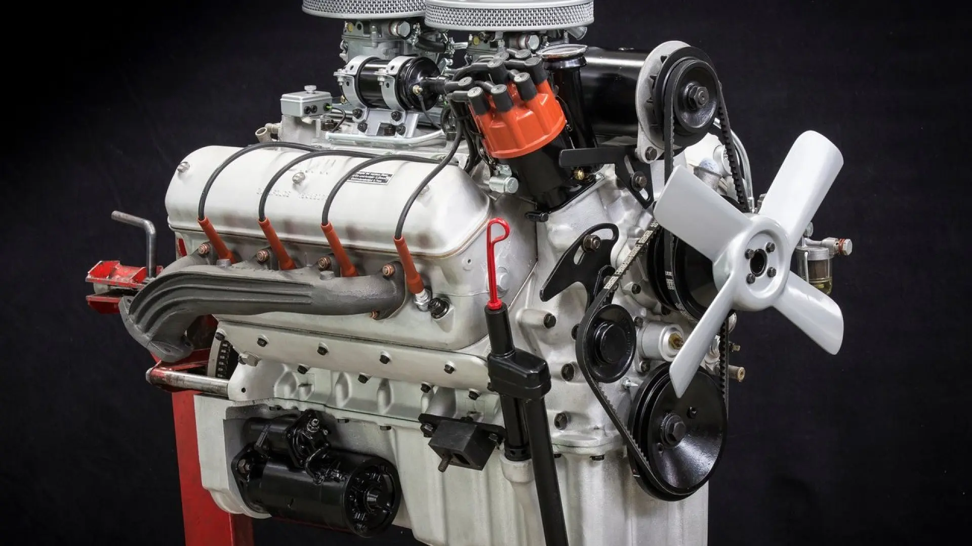

Lo puso algun compañero en otro hilo, pero te lo refresco. Toma, este tambien para un museo:

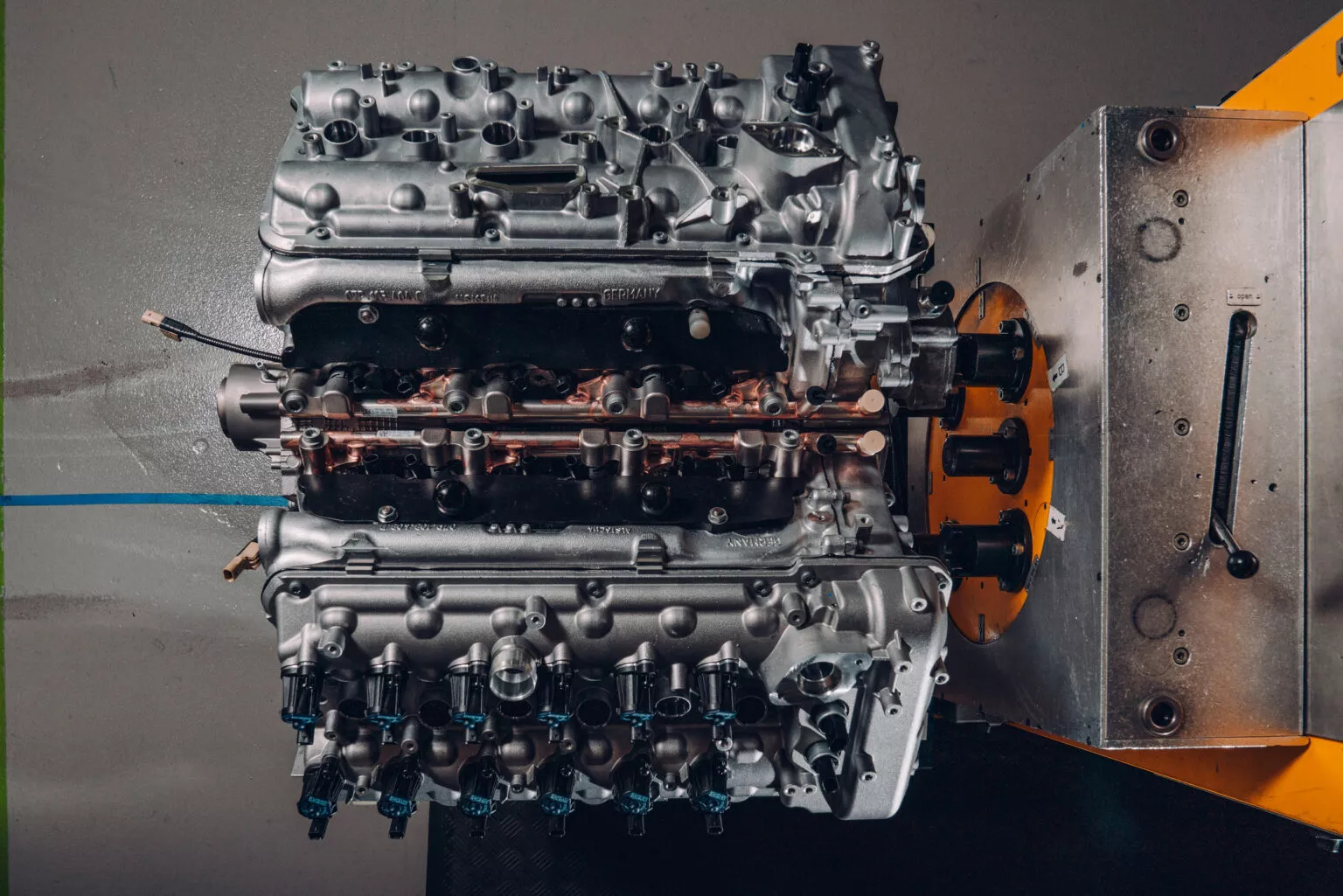

El próximo hiperdeportivo de Porsche podría tener un motor W18. La marca alemana ya lo ha patentado​
Eso de que los motores de combustión tienen fecha de caducidad en favor del coche eléctrico no es verdad. La prueba la tienes en la marca alemana, que lleva años desarrollando combustibles sintéticos, pero la siguiente noticia es mucho más impactante. Porsche ha patentado un motor W18 que podría montar en su próximo deportivo.
El propulsor presenta una configuración tan extraña como compleja. 18 cilindros dispuestos en tres bancos de seis cada uno y cada bancada con su propio sistema de admisión y escape para reducir la fricción del aire y las pérdidas de calor. Pero no acaba aquí la cosa: cada banco puede tener su propio turbocompresor, para un total de tres turbos. Una configuración triturbo construida para máxima potencia, eficiencia y respuesta.
Esta información que ha publicado WIPO sorprende porque no es habitual el desarrollo de motores tan grandes en una época en la que las marcas tienden a hacer mecánicas más compactas, con poca cilindrada. De hecho, hasta los motores de 12 cilindros están en peligro de extinción.
La primera en salirse del redil fue Bugatti, con su nuevo motor V16 que utiliza en el Tourbillon, aunque va acompañado de otro motor eléctrico para hacer una configuración híbrida enchufable. Ahora Porsche sorprende con este motor W18 que recuerda al W16 que emplearon en Molsheim hasta hace poco.
A pesar de su complejidad, se dice que el bloque es aproximadamente del tamaño de un seis cilindros, mostrando un impresionante trabajo de ingeniería. La patente también describe una estructura modular adaptable a configuraciones de 12, 15 o 18 cilindros según la aplicación. Por el momento, en Zuffenhausen no han confirmado la producción de este nuevo motor, pero el hecho de haber presentado la patente deja claro que la firma alemana no ha dejado de soñar en grande cuando se trata de motores de combustión. Podría ser el propulsor de su próximo hiperdeportivo.

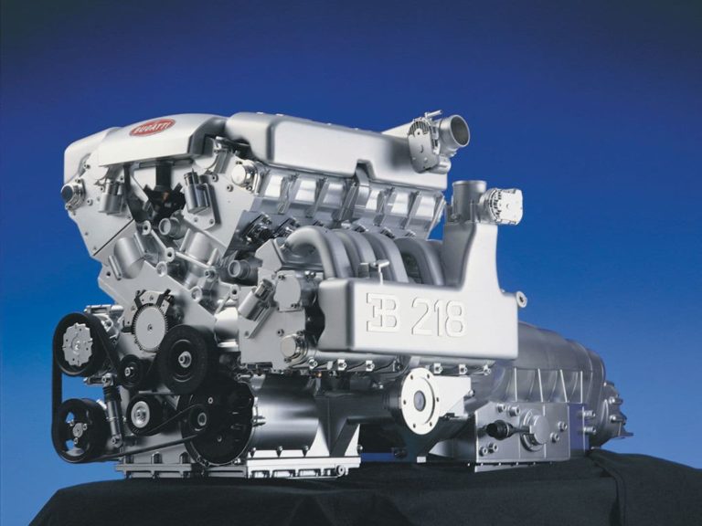

El motor de este prototipo era un nuevo propulsor, en una configuración hasta entonces apenas vista: 18 cilindros en W. En este caso no hablamos de tres bloques VR6 o dos W8 con un cigüeñal común - caso del Bugatti Veyron. Hablamos de tres bancadas de seis cilindros en línea, con 60 grados de separación por bancada, compartiendo un cigüeñal y un bloque motor. Un gigantesco motor con tres culatas de cuatro válvulas por cilindro. Aunque su cilindrada de 6.255 cc era impresionante, lo era más su compleja configuración mecánica y el impacto visual de esta. ¿Habíamos mencionado que tenía un total de 72 válvulas?
Este motor pesaba 316 kg. Aún así, sus inyectores, válvulas, pistones y partes de sus culatas, procedían de motores de producción del sistema modular de motores de Volkswagen.
La potencia máxima de este motor de aspiración atmosférica era de 555 CV a 6.800 rpm, con un par máximo de 649 Nm a sólamente 4.000 rpm. Este motor estaba asociado a una caja de cambios auatomática de cinco relaciones y a un sistema de tracción total. Sobre el papel, permitía a estos prototipos un 0 a 100 km/h inferior a cinco segundos y una velocidad punta superior a los 300 km/h. Este motor no solo fue el alma máter del Bugatti EB 118, también lo fue del Bugatti EB 218 - la versión de cuatro puertas del EB 118 - así como de los Bugatti Chiron 18/3 y Bugatti Veyron 18/4, todos ellos en fase de prototipo.

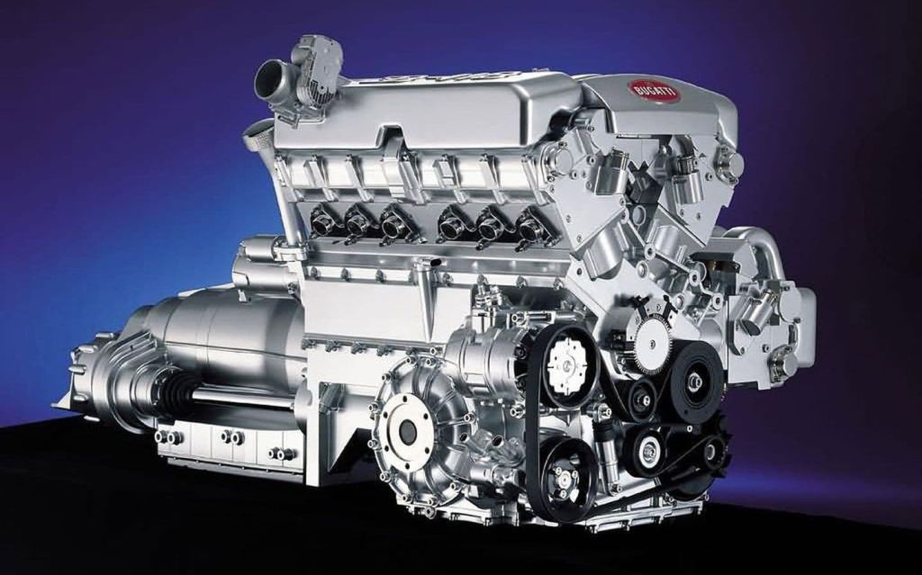

¿Por qué el motor W18 de Bugatti no acabó llegando a un coche de producción? Entre otras cosas por un elevadísimo coste de producción, hecho que salta rápidamente a la vista. Aunque compartían elementos con motores del Grupo Volkswagen, es evidente que su coste de producción habría sido astronómico. En segundo lugar, no era la solución más eficiente desde el punto de vista de la ingeniería. El hecho de tener tres culatas exige planear cuidadosamente dónde colocar la admisión y el escape: una de las "uves" tendría que ser una "uve caliente", y la otra uve tendría que ser fría, compuesta solo por admisiones.
Una centralita gobernaba cada bancada de cilindros, un trío coordinado por una "centralita maestra". Una de las innovaciones del motor era un sistema de inyección directa de combustible.
En las imágenes del motor este no parece ser el caso. Este monstruo mecánico no tenía un packaging sencillo, ocupando muchísimo espacio en el interior de cualquier vehículo. No sabemos si se llegó a valorar su introducción de forma seria o no, pero intuyo que habría sufrido grandes problemas de refrigeración. Finalmente, Bugatti optó por una solución puede que tanto o más complicada, con el objetivo de superar los 1.000 CV de potencia - era el proyecto fetiche de Ferdinand Piëch, entonces máximo dirigente del grupo. La solución fue un motor W16, fruto de juntar dos motores W8.
