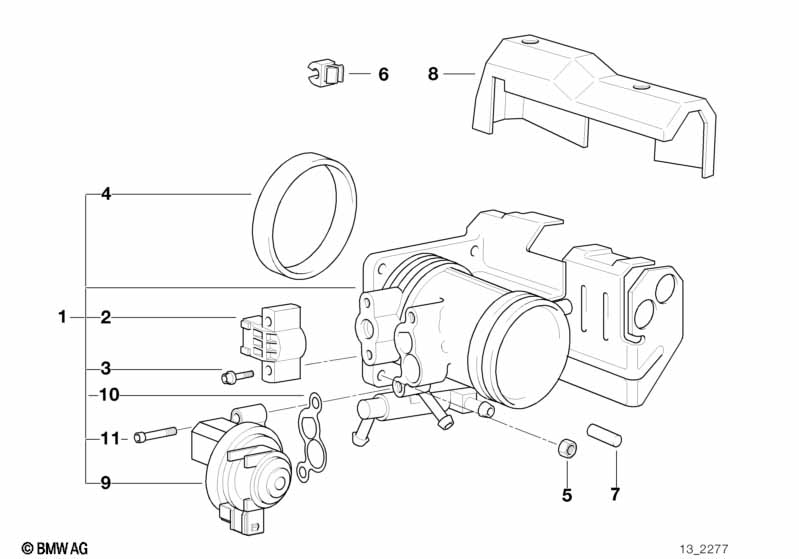

Ese motor no tiene válvula de ralentí.
El M43 sí la lleva. Es la nº 9 del diagrama.
Lo se, entre los M43, N42 y N46, el M43 es el único que la lleva.
Lo que mal supuse, fue que 318Ci no había M43. (como es el caso del Compact)
