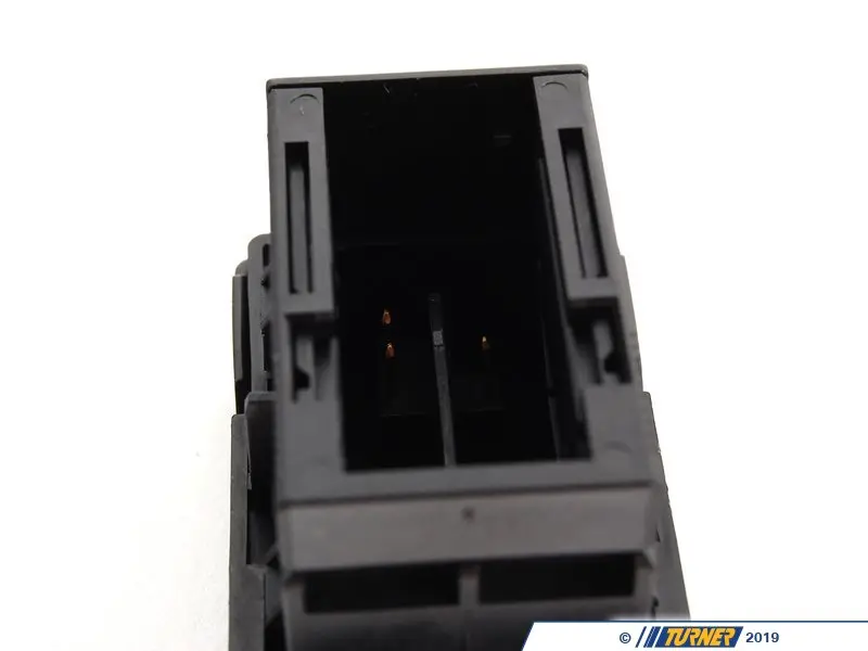

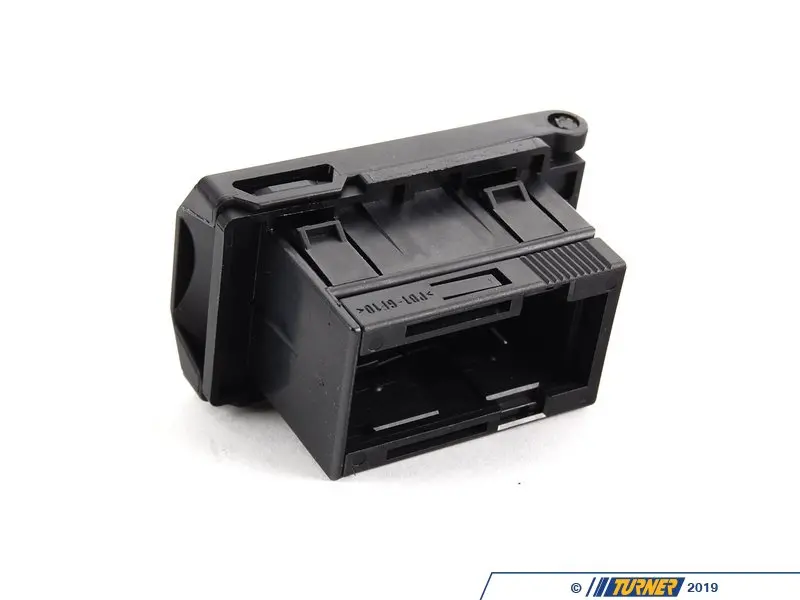

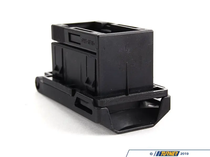

Ya tengo localizado los conectores, el cableado que llevan corresponden con el tuyo, 4 cables, he hecho un fichero con los esquemas de los dos tipos, tendrías que agregar 3 pines más.

Efectivamente, pero como 2 son masa, realmente, solo dan valores 2.
Entiendo que va a presión en el cubre pedales inferior, no?.
A ver si mañana o pasado le meto mano y ya te cuento.
Gracias por las fotos. :amo2:

El conector sale del soporte, mañana te hago fotos y abro el conector para ver como se insertan los pines.

Sí, eso ya he visto las tiras blancas que son las que "cierran" o "abren" la salida/entrada de los pines.
Yo lo que me refería es que el conjunto del conector va cogido a la bandeja inferior a presión, como va, por ejemplo, el plafón de la luz de los pies.

Esta es la caja por detrás se desliza la corredera y ya entra el conector.

Correcto.
