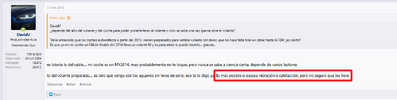

¿Dónde se ve exactamente cuando quite el airbag que llevo los agujeros preparados para poner levas? @DavidV
Llevo volante calefactable.
Gracias.
Gracias.
Lo tienes en el post #31 de este hilo
En el post 31 se ve el volante desnudo y yo me refiero a un mensaje que pones y dices que quitando el airbag se ve si el volante viene agujereado, cosa que no me queda clara…
DavidV
Productividad Nula
F36 & G26
29 Jun 2004
18.727
28.523
Hace diez años y tres coches que hice esa reequipación.... No me acuerdo ahora

Falso en mayúsculas:
F A L S O
Bueno, gracias por rescatar post de cuando los dinos poblaban la tierra
Para compensar tus mayúsculas, te diré que en los volantes cuando yo hice esta reequipación (aprox 12 años atrás) vimos tres o cuatro volantes calefactados y sí llevaban de serie los agujeros.
Que fábrica use un bastidor con o sin agujeros años después, pues vaya usted a saber, por eso lo más sencillo es quitar el airbag y mirar si tiene o no los agujeros, que se ve en 30 segundos
de hecho, si miras el principio del post
gracias por su aportación
Ver el archivos adjunto 184413
Mejor rescatar el post y ayudar a los que vengan detrás que desinformar/informar malamente 12 años atrás.

Por curiosidad, ya que lo comentas, tengo esta adaptación entre ceja y ceja y no estoy viendo los agujeros, como dice el compi, donde puedo verlos y no solo quitando el airbag, sin desmontarlo entero... No tendrás alguna imagen que sirva de orientación? Por lo que vi en el video de hace unos años, el chico desmonta todo para ver si tiene esos huecos y las fotos están DEP :(
Gracias de antemano!
Me ha dado por mirar en detalle, y está en lo tengo en mi Google Photos de copia de seguridad, lo pongo
este es el aro con levas desnudo
lo marcado es uno de los tornillos... si no está hecho el hueco, no están los demás: como ves, se ve tan sólo con quitar el airbag, que el M se quita en un segundo
esto es de un un volante SIN levas... el primer agujero NO está hecho. el del centro de los tres está en todas las unidades
Ver el archivos adjunto 185251
Ver el archivos adjunto 185255
Ver el archivos adjunto 185254
Ver el archivos adjunto 185256
Ver el archivos adjunto 185258
Joer, muchas gracias por la respuesta, muy amable! Lo miraré a ver en un ratejo!
