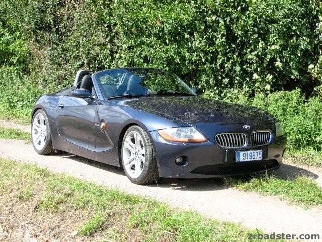

Quiero hacerlo Stance. Postureo Total.
Pasar la ITV, y después bajarlo hasta un punto que se pueda circular sin parar agonías en los badenes.
Quiero bajarlo 10 cm aprox.
Ya sé que no es la ostia en calidad pero tampoco quiero que me cueste más el collar que el perro. jajaja.
La Kw V1 es la mejor pero son 1800 euros.
Incluso hay una que vale 240 euros. Eso sí que es mierda. jajajajajaj.
Creo que la Bc, calidad precio está muy bien. Pienso yo.
Y más adelante, si veo que esto de tener el coche tan bajo es un incordio siempre puedo comprar la original.

10 centímetros????
No sabía que existía el Z4 TT 4x4
Yo lo he bajado 1,5 delante y 0,5 de atrás respecto a como iba poniendo los Eibach Pro Kit (ya llevaba muelles M que son 1 cm más bajos que los de serie normales), y depende que entradas o salidas de parking o algunos bordillos toco a la mínima. 10 cm es una barbaridad.
Altura del Z: piso a pads de elevación aprox. 13-14 cm.
