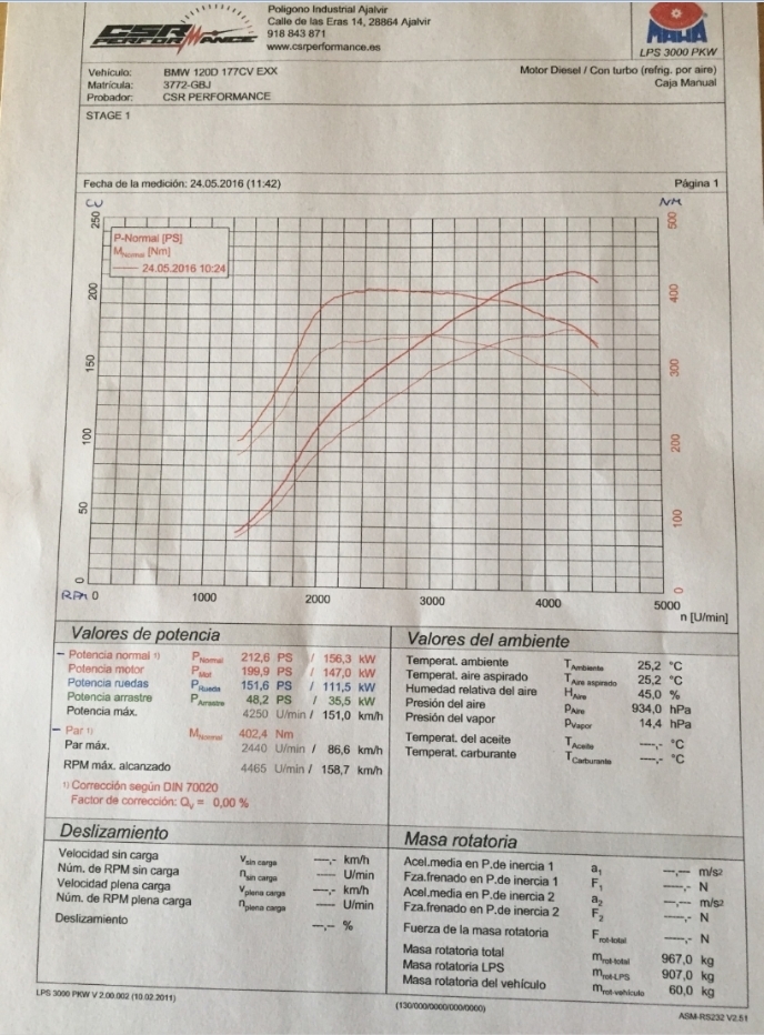

Partimos de un e87 con motor m47 de 163cv y que en la lanzada para ver el estado del vehiculo da unos 175cv de serie, resultado satisfactorio y con los logs a favor de que todo esta bien.
Tras unos primeros retoques, Cailo se tira un buen rato modificando a medida la electronica en el ordenador y tras varios cambios, se realiza una primera lanzada dando unos 205cv y 385nm. Vuelve a retocar el archivo y dice que seguro que se puede hacer mas con el par, y finalmente se da una ultima lanzada dando lugar a la siguiente grafica:
Resultado: 205cv y 398nm!!!!

No entiendo por qué no se puede ver...mire el post del foro general sobre cómo subir fotos y seguí todos los pasos que ponía. Que negado soy para estas tonterías. Jormi te importa darme tu mail por privado para que te mande la gráfica y la cuelgas tú?
se adelanto @Pablohpgi jajajajaj
bonita grafica! la verdad que trabaja super bien!
