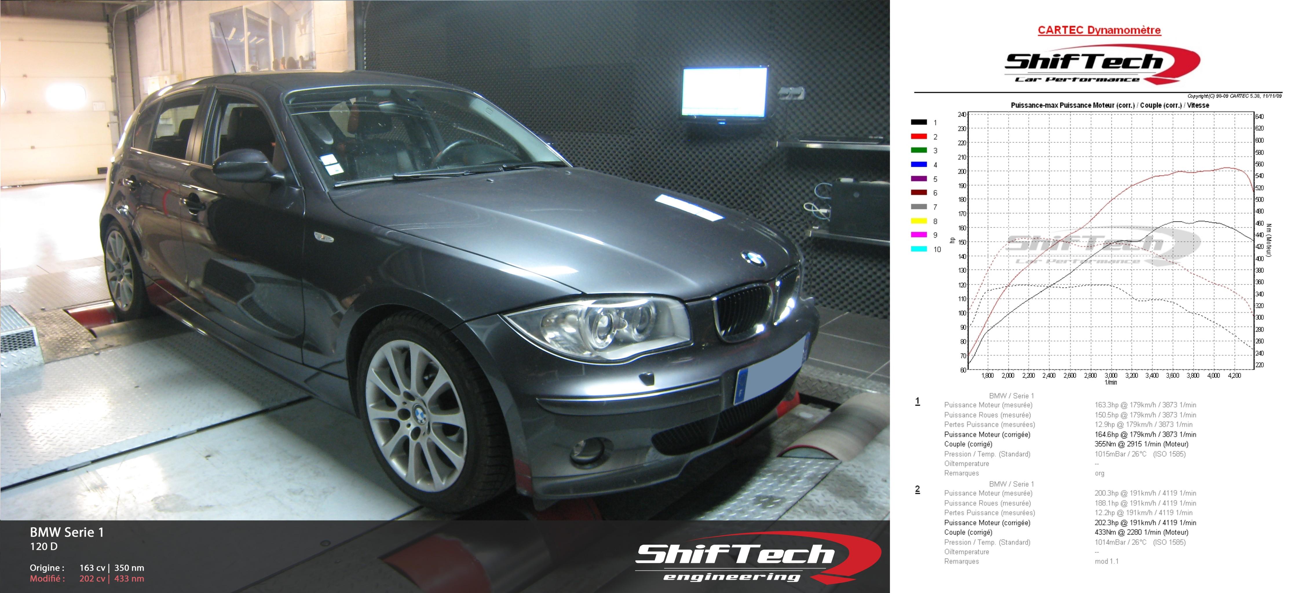

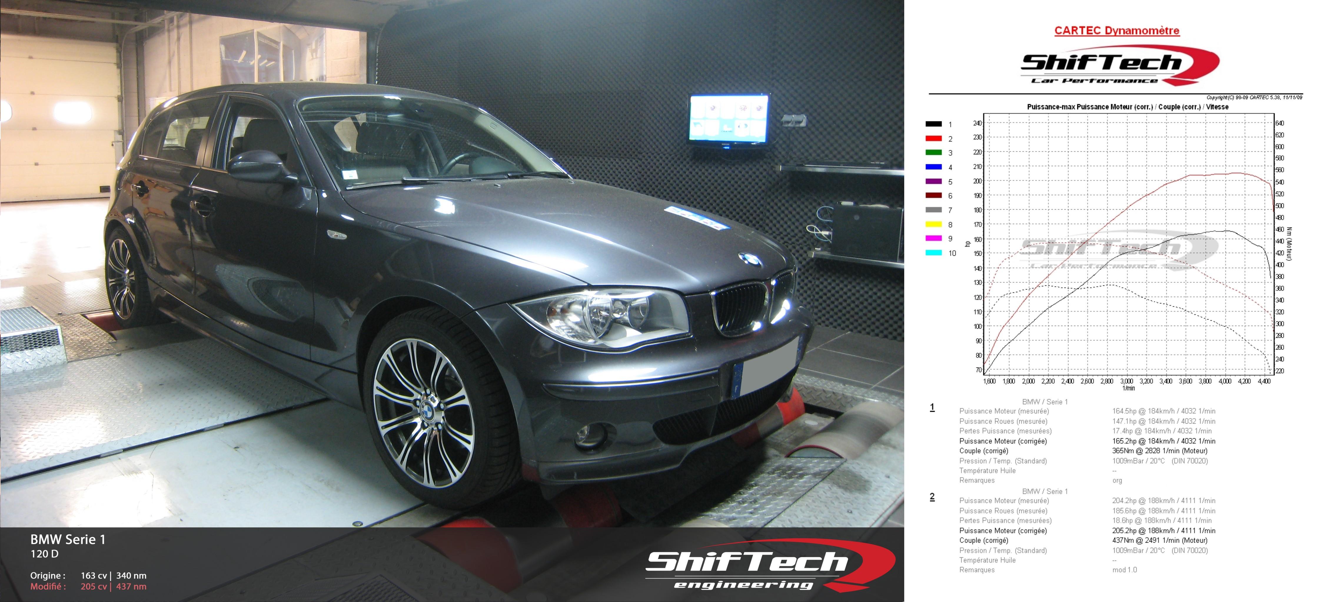

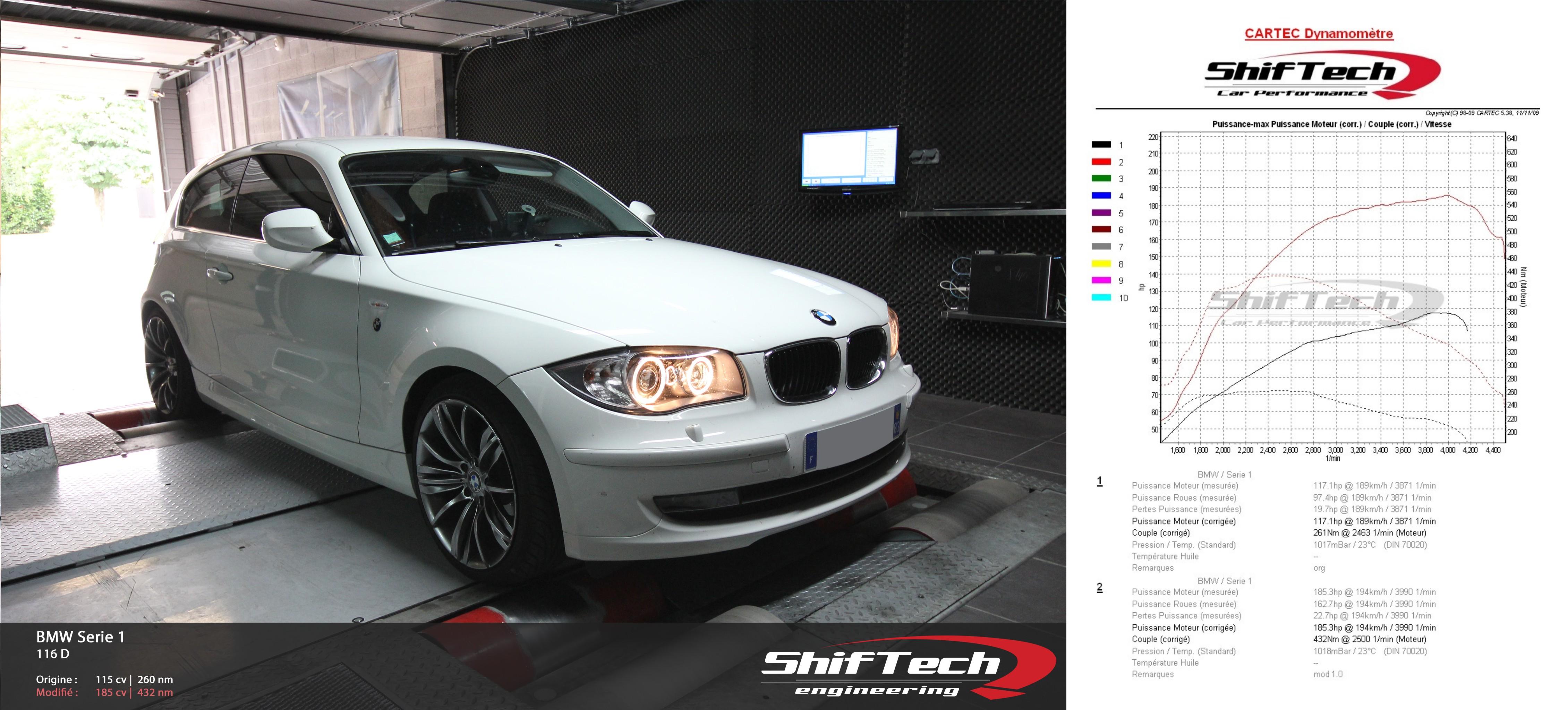

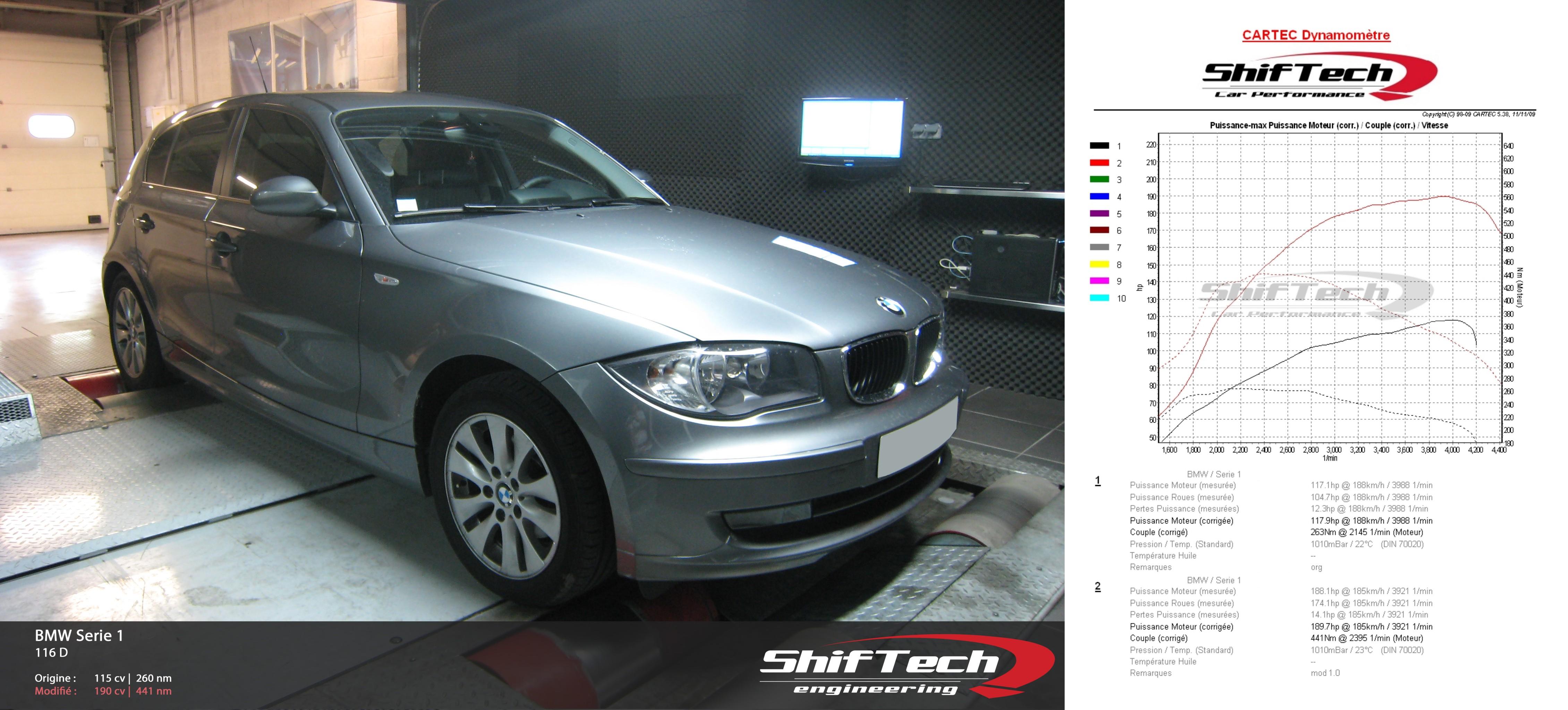

los belgas estos le están sacando 180cv y 440Nm de par a los 116d:
¿cómo es posible que saquen tanto par? lo que he visto por aquí suele andar por los 350-380... le están sacando el mismo que a los 120d prestyled:
(estas gráficas están sacadas del taller que han abierto en París)
