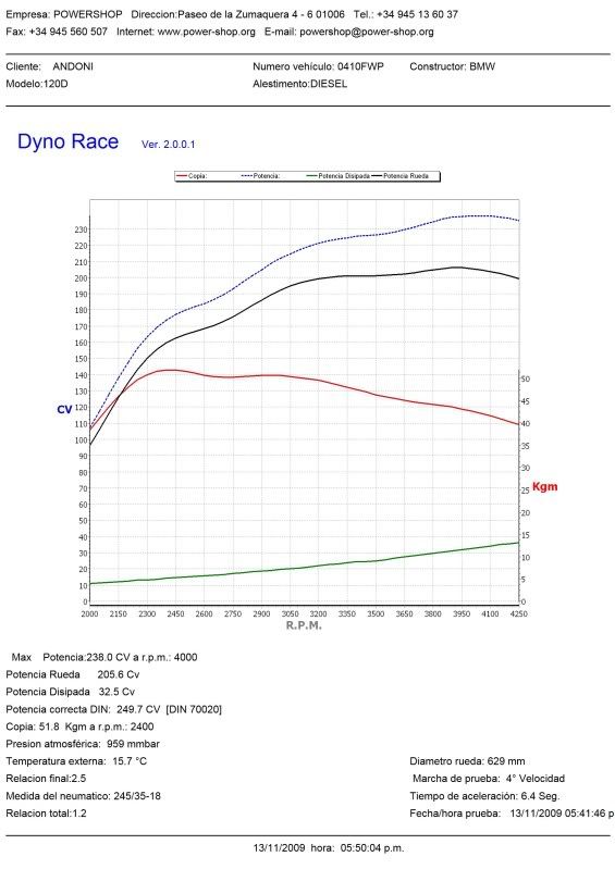

la verdad es que si que le estan estrujando, 220cv`s y 463Nm no esta nada mal, ahora tiene que ser un gustaso pisarle pero hay un detalle que hablamos siempre...la fiablidad donde queda?, pero bueno no quiero habrir otro debate mas de lo tantos que hay sobre esto...

Es lo que se les está sacando a los nuevos 120d con repros fuertes...sobre 220cv...que reales seran unos 210 o así...

Este en principio, tiene fama de no regalar nada, el coche de la gráfica en cuestión dió de serie 178cv y está casi al nivel del mar.

Le hice una repro personalizada a un 120d de 163cv. EN el banco salieron 158cv. Alomejor era pq el coche solo tenia 16000km, pero la hicimos bien, con una lanzada antes y otra despues, perdio tiempo el tio. Todo eso en lleida, en EDR. Salio 400.5nm y 194cv. el tio me dijo ke lo dejara asi, q asi quedaban bien estos motores, pero q lo cuidara, ya sabes, no mpisarle en frio, dejarlo al ralenti antes de pararlo 1 minuto o 2 y llevar bien al dia el acceite. hastaa hora con 67000km, ningun problema, y eso que lo he metido en circuito a fuego un par de veces. Yo lo dejaria un poco mas bajo. Por el par mas que nada, pq con 460nm de par, como hagas un par de salidas de estas burras, alguna pieza va a sufrir mas de lo q debe, como el embrague, ya que no estan tan sobredimensionados como parece. Ademas acuerdate ke llevas los mismos cilindros y vielas q el 116d. Yo lo dejaria a 204 o 205.

Veeenga, sube tu grafica...
Asi es un post con graficas y menos palabreria
18 Ago 2007
1.287
bueno esta es la grafica despues de 200km de reprogramar con davirox
lo importante esta en la potencia a rueda
de serie dio 24 cv de disipacion y 170 cv y 145 a rueda
despues de reprogramado las perdidas son similares
no los 63 cv de perdida que tiene la grafica esa de maha
de que me sirve tener 220cv si luego a rueda tiene 145cv, no es logico

Las pérdidas del Maha son la suma del coche y el propio banco.
