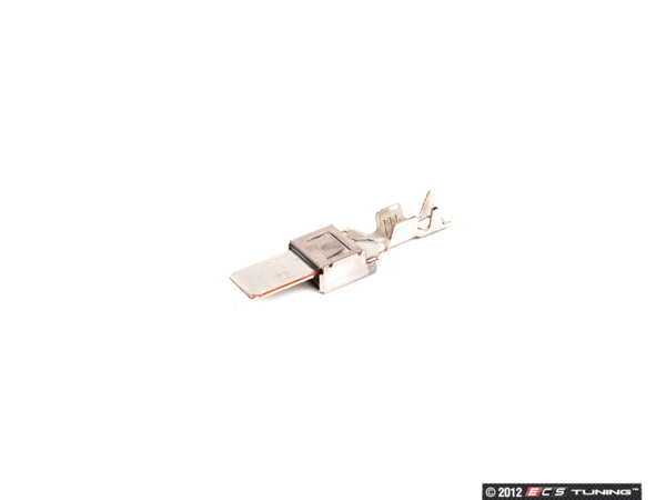

Yo lo veo bien claro... Comprar una pareja de pines macho de pala en el concesionario y ponlos en el hueco 9. Luego puentea con el 7 (sacándolo de su sitio) y listo.
Creo que son estos pines 12521436653
Necesitarías dos (un par de euros en el concesionario los dos)
Un saludo.

Jose despues de esperar una semana a que me los trajerán cuando he tirado a montarlos este finde, resulta que son el doble de grandes
Puedes mirarme la referencia correcta please??

Potenza;12083081 dijo:
Perdona tío... :(
Es que es dificil mirarlo sin tenerlos delante.
Puedes medir el ancho del pin para que lo pueda mirar? El ancho de pala y si no lo miras tú mismo en ETK.
Pudieran ser estos:
61136901733
(el 11 de la foto)
Un saludo.

Pues si me lo dices t q controlas mas q yo mejor, jejeje.
Mide 5mm y las que tengo miden 6mm.

Creo que ya lo tengo y debe ser este 61130005198.
Viendo la imagen y medidas debe ser este, vamos el numero 2 de la imagen que me has puesto. aunque engañe un poco, porque no parece de pala, segun esa imagen.
Te adjunto foto y me confirmas haber:

NO!
Los 61130005198 son los pequeñitos, lo sé porque he comprado varios.
Te lo miro tranquilamente pero no soy capaz de dar con ello. A ver si alguien que haya reequipado los asientos electricos te puede ayudar pero es que todos los bricos que veo han cortado y empalmado los cables. :(
Un saludo.

Pues nada, gracias chicos por vuestra ayuda, ya que gracias a ella los tengo funcionando a la perfeción, jejeje.
Despues de dos semanas detras del conce para que me suministrarán los terminales correctos, no ha habido manera que el de recambios haya dado con él (al final fui en persona con fotos del terminal que buscaba y el que compre yo, que resulto ser mas grande y no hubo manera, mas de una hora con el de recambios viendo el ordenador, consultando un libro que tienen especial para conectores y nada de nada).
Este finde he decididó modificar los terminales grandes que tenía con la dremel y me ha quedado perfecto.
Gracias por vuestra ayuda cracks!!!!
