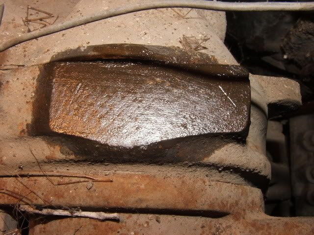

Fdovargas, he mirado el alojamiento que me dijiste para ver el número del motor y en la zona que me señalaste tan sólo hay una superficie rectificada en cuyos extremos hay dos aspas (X) pero entre ellas no hay ningún número. Según me dijo el antiguo dueño, el motor que le montaron provenía de un 2002 reparado, pero me extraña sobremanera que no haya o le borraran en su día el número. En la foto no se aprecia muy bien, trataré de hacer una foto en la que se vea mejor la no existencia de la numeración.

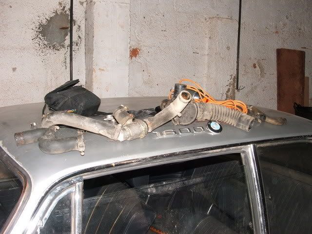

Por lo demás me he dedicado a quitarle los manguitos para llevarlos como muestra para comprarlos nuevos

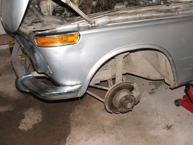

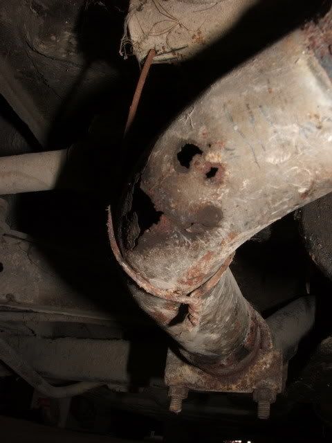

La línea de escape está bastante tocada, se ha quitado para soldarle los tramos dañados.

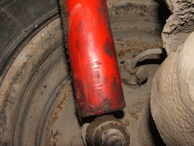

Los amortiguadores he visto que son rojos... venían así o éstos son colocados aposteriori? No se ve ninguna marca comercial en ellos
Los bajos tienen bastante buena pinta
Los discos delanteros están algo empotrados, se engrasarán correctamente y se cambiarán las pastillas y el líquido

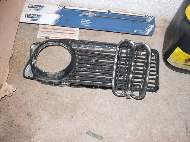

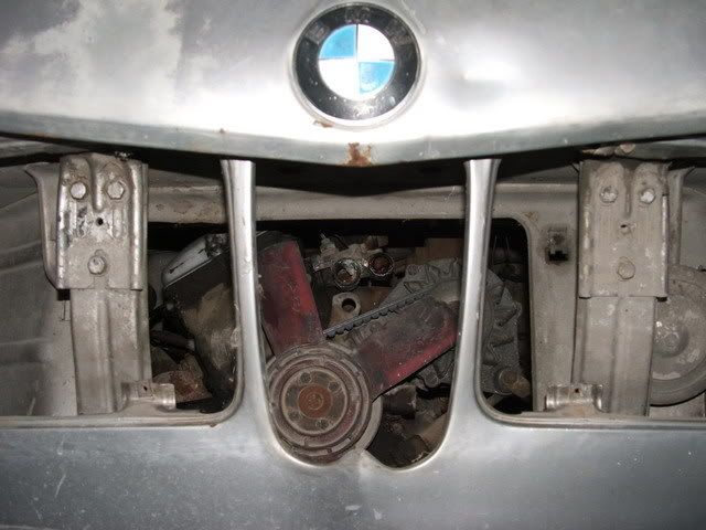

También he quitado la calandra para tratar de repararla y quitarle le pintura negra que se le puso en su día

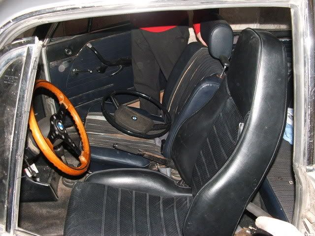

Aprovechando Retromóvil de Madrid, compré un volante de madera y unos espejos bastante apañados. Los espejos aún no los he montado (tan sólo he desmontado el de plástico negro que traía) pero el volante lo he presentado, y junto con unos asientos de Porsche 944 que me han cedido parace que hacen buen conjunto, ¿qué os parece?

Yo también he observado que los amortiguadores del mío son rojos, deben ser los sachs de serie.
Los asientos y el volante son un acierto, le quedan muy bién y eso que soy algo "pureta" jajaja.

Yo como soy purista... me quedo con los asientos y el volante original, aunque aquel le queda muy bien. Me parece que los amortiguadores ya son cambiados, pero igual es algo que no tiene relevancia.

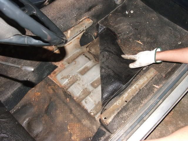

Pisos, la zona que descubriste usualemente no presenta problemas.... mejor escarba en la zona de la pedalera y junto a la rueda, es alli el sector critico, y con verlo por abajo, se puede observar en que condiciones esta...
Me preocupa el tema del motor que no tenga el numero.... :(

bonito coche y bonito proyecto, increible como arranca dado su aspecto y el tiempo que lleve parado #-o, yo tambien soy puritano..............el volante pssssssssss bueno, pero los asientos............yo conservaria los suyos :tonqe

Gracias a todos por los comentarios, de momento los asientos son algo temporal hasta que tapice los suyos ya que están en muy mal estado. Esta mañana le he estado haciendo alguna cosilla:

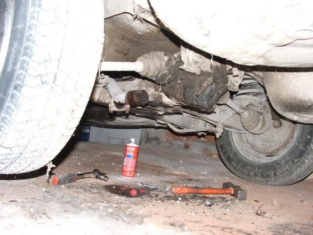

Aquí se ve claramente lo que comentaba antes sobre la numeración del motor, tiene las dos aspas en los extremos pero en medio no hay nada #-o

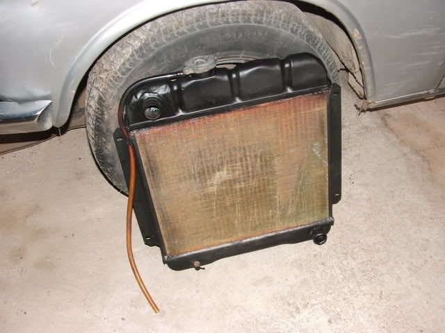

La semana pasada recogí el radiador del taller, lo han limpiado, comprobado, reparado y pintado. Ha quedado tal que así

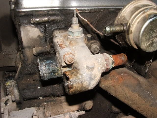

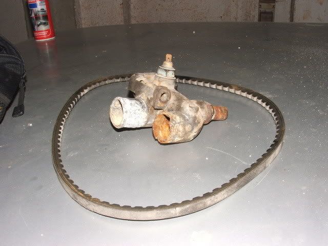

Le he desmontado el termostato para hacerle una buena limpieza ya que no tiene muy buena pinta, a ver si se pudiera salvar

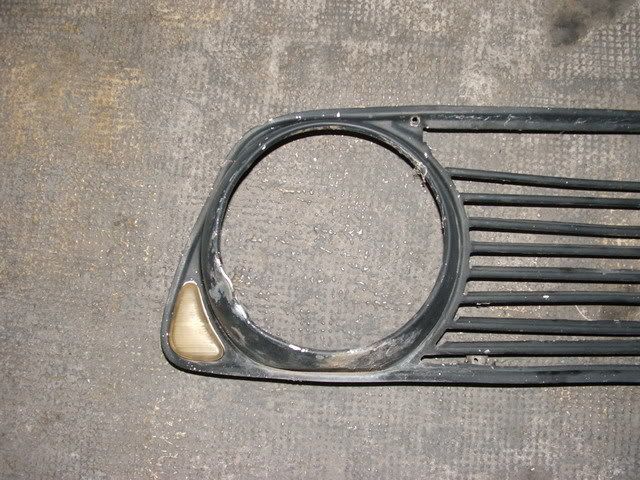

Y ahora tengo una pregunta, he visto que en los 2002 posteriores no existe esta tulipa en los extremos de las rejillas, junto al faro. Al principio pensaba que era la luz de posición, pero no hay nada bajo ella. ¿Cuál es su función?
Un saludo
Simplemente decorativo, porque ni siquiera refleja la luz...
