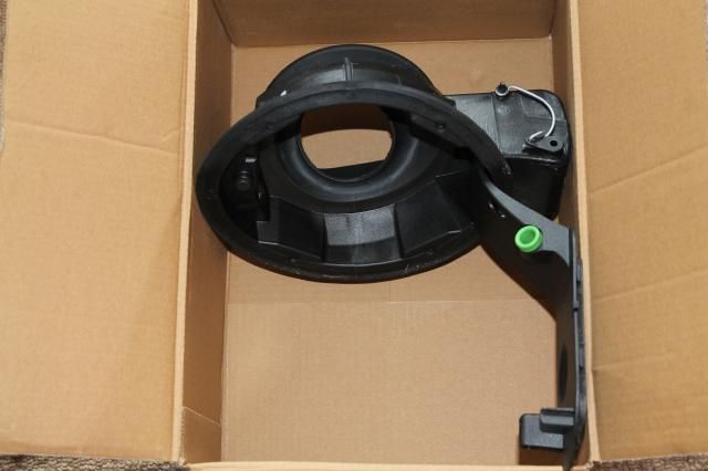

Buenas!! a mi me paso hace tiempo, no tiene solución, tienes que comprar la pieza nº 2 que ponen arriba. para quitar la antigua tienes que hacer 4 taladros (con la tapa abierta en las esquinas ves como 4 circulos, pues eso tienes que taladrar) quitas el pestillo que cierra la tapa al cerrar el coche (cuidado de que no se te cuele dentro del coche que sino tendras que desmontar el interior del maletero) y despues con ayuda de destornillador meterlo por los agujeros y vas abriendo las pestañas y tirando. a mi me costo un poco sacarla necesitaras ayuda para que abras dos pestañas a la vez y otro tire. si no te queda muy claro te aconsejo que hagas lo que yo hice que fue pedir la pieza nº2 y ver como iba anclada y asi lo comprendes mejor. creo recordar que salia sobre 20€ aprox

el paso de ruedas es obligado desmontarlo?

se hace todo quitando el plastico numero 2 como te dije arriba jaja, desde el paso de rueda no se ve nada te lo aseguro que ya lo desmonté

Yo la mía la arregle. En el "muelle" lo que rompe es el pitorro de plantico. Yo termine de quitar el pitorro y en su lugar puse un tornillo y ya no tiene opción a romperse.
Y si es necesario andar en el pase de rueda si quieres que quede bien montado, ya que hay que tirar por dentro la goma para que entre en el labio de la aleta y quede sellado todo.

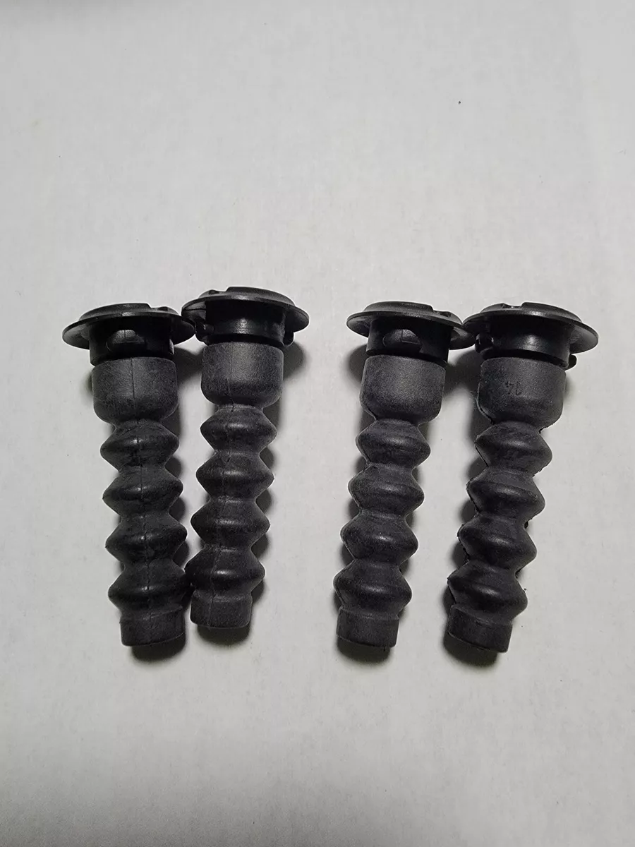

Por alguna razón hoy al intentar abrir la tapa la pieza num. 3 no se ha abierto, y pensando que era por el hielo acumaldo y tirar, se ha roto la punta.
Se puede cambiar la pieza 3 de alguna forma que no sea agujereando la 2 para sacarla?.
La 3 es el fuelle este:
Se saca y se pone sin tocar la 2. Seguro que es la rota??

Gracias @Jaime88 , me refiero al 3 del dibujo de la izquierda. Se ha roto una pieza de plástico larga y fina.
Entonces es la 4, ya que esa lanza viene con la pieza 4 y es así:
No recuerdo si el cambio se hace por dentro del maletero desmontando la pared de ese lado o si se puede por el pase de ruedas...

Si quitas la pared derecha del maletero, verás un "cable" de plástico verde bajo el piloto trasero que es para tirar de el y abrir el cierre de la tapa del depósito. Pues si lo sigues, te lleva justo a la pieza que tienes rota.
