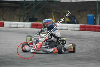

No estoy de acuerdo en parte. Un kart no lleva suspensión como tal, pero lo cierto es que puedes modificar la rigidez del eje trasero, la configuración del chasis y el tamaño de los bujes para conseguir el efecto de una suspension. Si abres el eje trasero (considerando mismos bujes y misma rigidez del eje) lo que consigues es una mayor deslizammiento de este eje, evitando en gran medida el clavado de la rueda exterior y los temidos "rebotes", esto hace que la rueda interior no se levante, justo al contrario de lo que dices.

Bueno, aquí hay dos temas que en karting normalmente se mezclan, por eso se usan dos palabras, deslizamiento y derrapaje. Naturalmente para que un kart gire la rueda interior debe o bien deslizar o bien levantarse. El punto perfecto es cuando la rueda interior se levanta y la exterior no rebota, pero es muy difícil de conseguir.
Genis Marco comento en un articulo que el kart mas rápido es aquel capaz de ir mas tiempo a tres ruedas en un circuito. Esta frase me la llevo apuntada en la cabeza cuando estoy preparando los chasis de mi equipo en alguna carrera.
El problema es que es en un kart es fácil pasarse de agarre en el exterior y conseguir rebotes, fatídicos si buscas prestaciones. Para limitar eso se ensancha el eje, consiguiendo que la rueda exterior no rebote y "deslice" un poco, pero siempre sin llegar a derrapar. El problema es que el ancho de vías máximo de un kart esta limitado por reglamentación (1.40) por lo que hay que tocar también la "suspension" del kart para conseguir ese propósito (eje mas duro, bujes largos, apretar rodamientos, tirantes del asiento, presiones, etc).
De todas formas normalmente lo de levantar la rueda interior es un efecto que provoca el piloto debido al efecto ackerman del eje delantero y se usa en situaciones muy concretas (en mi equipo lo llamamos hacer el "taka" ya que es dar un golpe de volante fuerte en un punto muy concreto para hacer un cambio de pesos brusco a la rueda trasera exterior, el problema es que es fácil quedarse sin dirección en ese momento, así que hay que dosificar muy bien gas).

Por ejemplo, si te pasas de agarre puedes poner el kart a dos ruedas, aunque si os digo la verdad en este caso yo no era consciente, me lo dijeron mis amigos cuando termine la carrera ( primero :guiño: ), esa curva la pase todas las vueltas a 2 ruedas #-o
