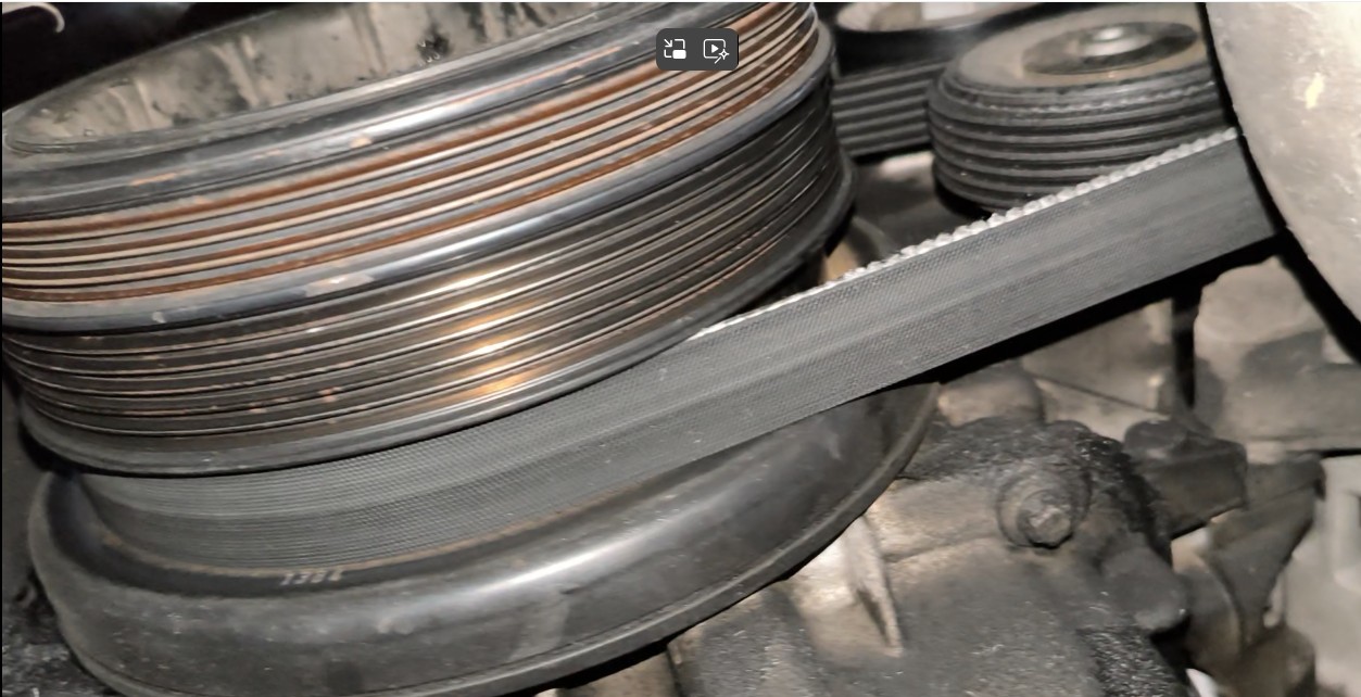

Sin problema. Va desde el damper al compresor y no influye en nada más.
Félix E46
320d E46 150cv
14 May 2014
12.418
28.404
No sé si es por efecto del video o qué, pero parece que la polea del cigüeñal cabecea algo y muy posiblemente sea la culpable de que te haya descabalgado la correa del aire acondicionado, pero también te puede sacar la correa de servicios y esa es más seria porque te quedas sin bomba de agua.
Félix E46
320d E46 150cv
14 May 2014
12.418
28.404
ostias pero ahora me di cuenta de esto, se ha salido la otra tambien? puedo solucionarlo moviendo la correa a su sitio?
No sé si habrá salido la de servicio por culpa de la otra, pero lo que te comento arriba de la polea del cigüeñal que la tengas fastidiada tiene más números aún.

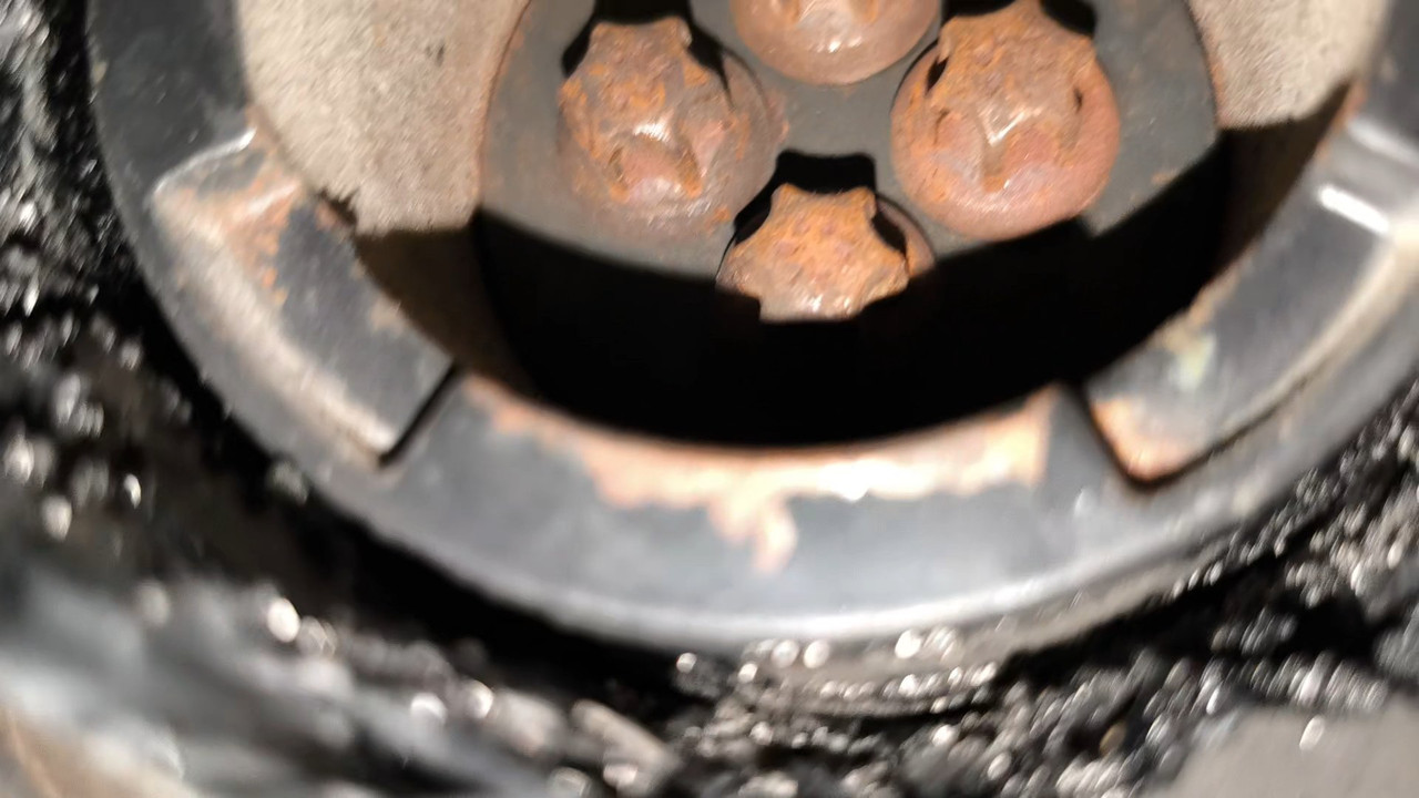

se ha vuelto a j*der la polea madremia un año durado, ya de segunda mano, pero se ve como quemada, algo pasa

muchas gracias x cierto viendo como ha quedado y solo han pasado 9meses, no se me parece raro como ha quedado, no podria a ver alguna cosa mas que provocara la rotura.. pues esta quemada o derretida... yo oli a quemado antes y no era la correa... lo mismo al soltarse doblo la polea cigueñal

hay una cosa que me tiene mosca, la goma de la polea esta igual que la otra vez, derretida que casualidad que cuando paso el ac estaba encendido, sabeis si pudiera j*der el ac la polea... yo últimamente escuchaba un ruido cuando encendia el ac... y se movia un poco ladeado y encima no enfriaba...

Si tienes el aire acondicionado jodido patina la correa pero no hace eso la polea.
Yo por experiencia, febi y corteco la misma mierda, ninguna de esas me ha durado mas de dos años, y he puesto 2 febis y una corteco.
La original es mas cara, pero la pagas una vez, la calidad de los recambios de segundas marcas para estos coches esta bajando una barbaridad

es que claro tengop miedo no tenga algo jodido y ponga nueva y vuelva a pasar... la que puse en agosto era original y la examino el mecanico, y yo y la goma estaba muy bien ni reseca y rota color negro y solo ha durado 9meses, 5mil km, desde que se cambio al arrancar y apagar el coche hacia un chirrido.... ahora que se salio la corrrea del ac... ese chirrido lo hace constante, se puede circular.. pues la correa se fue para atras salio de la nervas... pero da vueltas, claro que solo lo moveré a llevar al taller 4km

Yo hacia sobre 20/30 mil km anuales. No son km como para que casque una polea. Por eso digo que son malísimas
El chillido que te hace es de la polea del cigueñal, cuando se rompe hace ese chillido. Al principio solo al arrancar y parar y luego lo va haciendo constante.
Y te escupirá cada vez mas seguido la correa del ac hasta que ya no la aguante ni 5 min.

ya le he puesto otra, eso si la correa del aire le he dicho que no la pusiera, este verano no hay aire que casualidad que dos veces tocando el aire... se jodio la polea.. el mecanico me ha dicho que no, que antes se jode el ac... pero bueno voy a probar... aprte he visto dos en el foro, que tambien tienen esa duda..Y aprte no daba aire frio ya... con la correa puesta.. desde hace meses... y un ruido raro....
me ha dicho que le ha costado sacarla un monton... la goma quemada se habia metido en los tornillos... yo es que aun no me explico como ha pasado, por mucho que sea de segunda mano, estaba muy bien y ahora esta destrozada total broma polea en amazon 159, correa 17, mano de obra 40
que viendo la foto de arriba, la polea se abrio literal!! como es posible?
