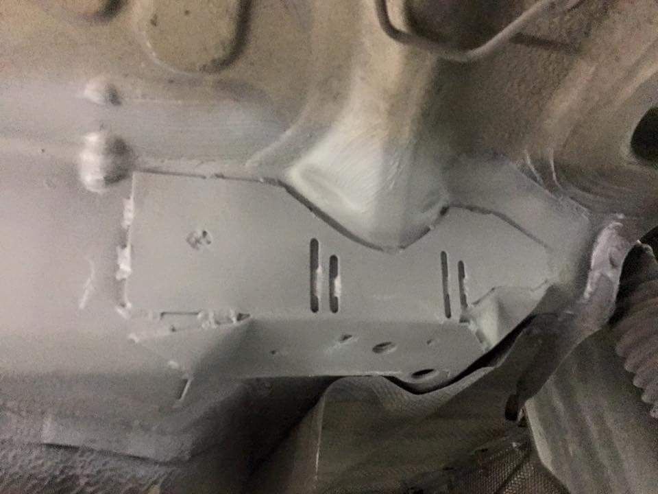

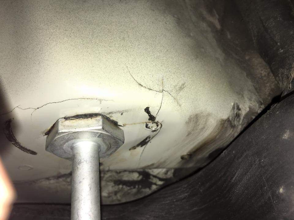

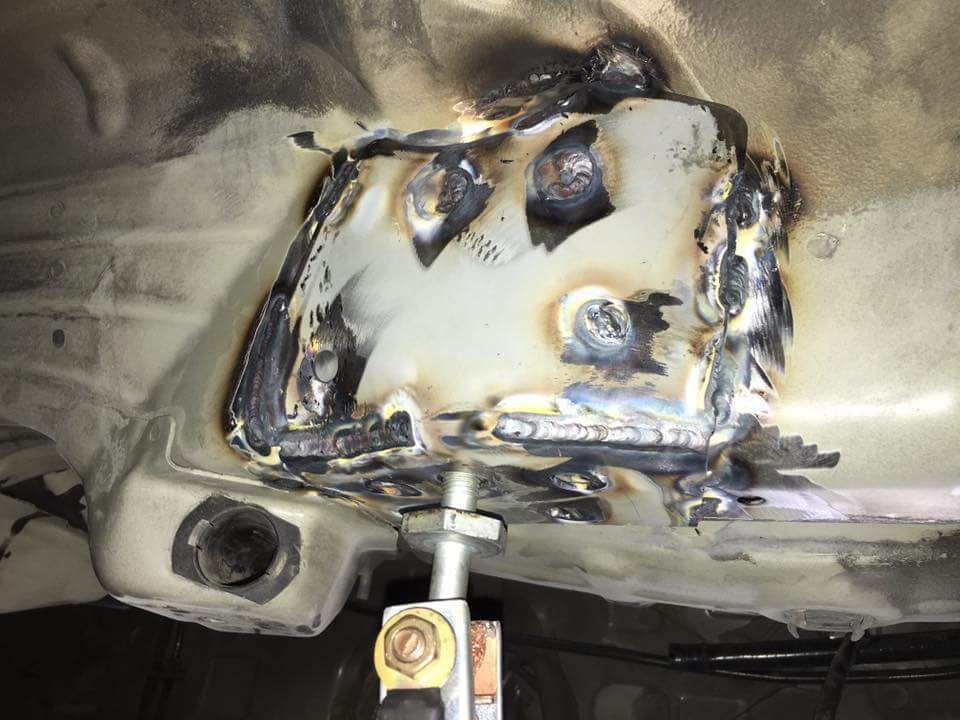

Hola,
Yo comento lo último en mi caso personal que he visto en mi coche. Las rajas estaban a la vista, con un uso normal del coche mi unidad en concreto es del 2004, actualmente tiene 140k. Lo primero que ves:
Después de comprar el kit de refuerzo toca soldar. En mi caso las soldaduras las hicieron con TIG, para que no quedase tan rígido además de que la propia soldadura es de mejor calidad. Primero me soldaron todas las rajas:

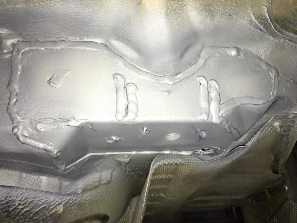

A posteriori se incluyeron los refuerzos:
Se completa la protección de las soldaduras:

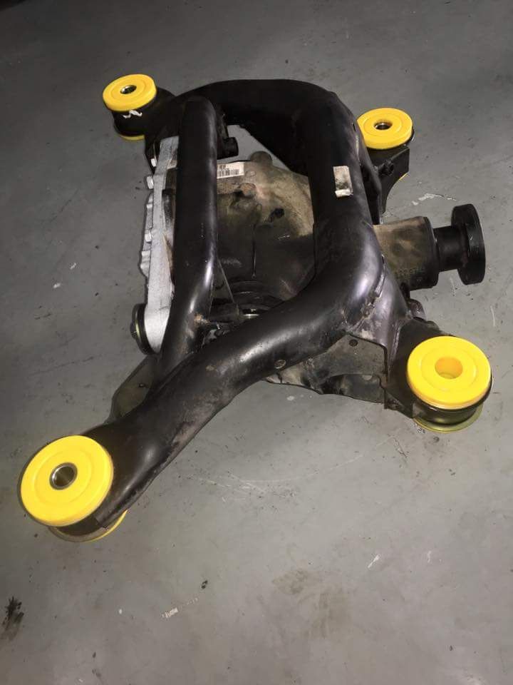

Adicionalmente al resoldado del chasis se ha añadido todo el kit de powerflex para el subchasis, incluyendo todos los del soporte del diferencial. Y también hemos cambiado el flector, ya que estaba bastante mal.
El siguiente paso es cambiar el propio diferencial, ya que los cojinetes están bastante mal. En este caso he optado por uno de discos como viene siendo lo habitual después de informarme un poco, espero que con esto al menos el coche no se parta en dos un día cualquiera... Y de cara al futuro forced-induction.

Te invito a que subas tu coche al elevador y compruebes que no tienes ninguna raja, quizás te lleves una sorpresa, es más si es posible que hagas algunas fotos de la zona y que las compartas con nosotros.
De igual forma así podemos contrastar el afirmar eso de que "somos unos borricos" con nuestros coches. Con tu comentario me doy por aludido, y te aseguro que el trato que le doy a mi coche puede ser igual o mejor que el que le das tú al tuyo.

Lo verdaderamente preocupante, es como bmw mete una chapa sin reforzar o de calibre de mas mm en la parte del subchasis,torretas etc sabiendo la torsión que esas zonas sufren.
No me cabe en la cabeza estas cosas, debería ser bmw, quien costease estas reparaciones. Porque del mal uso no es,nadie usa el coche par hacer off Road xD.
Ahora sí, que tienes coche para rato, bien reforzado.

Hay puedes tener el posible origen de las fisuras del chasis.
Yo al mio le baje el puente y cambie los sinenblot por los de powerflex hace un par de meses con 135Mk reales, los oem estaban perfectos y el chasis sin fisuras.
Yo creo que el principal problema son los sinen que se joden y el puente acaba pegando con el casis hasta que lo raja.

Gracias señor, no hay problema. Interpreté malamente, desde luego que yo con el coche suelo levantar igual el pie al cambiar, pero creo que esto no es problema de rajar el chasis. Es un malendémico de este coche, si en los tuyos no lo tenías me quedo sorprendido la verdad. En mi opinión para poder verlo bien habría que descolgar el puente, de igual forma me alegro que no tengas que sufrirlo como yo.
Como el resultado de mirar ha sido el que indicaba, de ahí el lío, pues me he puesto manos a la obra para darle los mimos necesarios antes de que un día pierda el culo en cualquier lado jajaja.

Líquidos penetrantes???. Suena sexual. Eso que es?.
jajajajaja.
son unos lquidos que utilizamos en mi trabajo para mirar que las soldaduras o mecanizados que hacemos no tengan ninguna fisura que a simple vista no ves.esto te dice todo incluso si hay un pequeño poro.
funcionan a si: limpias bien la zona y le echas un liquido rojo que se cuela por cualquier raja por muy pequeña que sea.esperas un rato y le echas otro que limpia todo el liquido rojo como si fuera un disolvente y por ultimo le echas otro blanco que hace que si hay alguna grieta salga el liquido rojo y te revele el tamaño de las rajas.esto se hace en inspecciones de certificados de calidad y demas es muy fiable.
