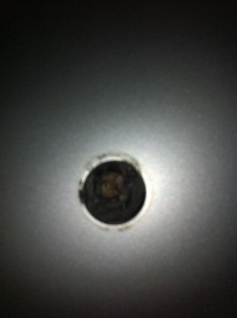

Hola, pues lo he estado mirando mas en detalle. y donde creo que se enrosca la pieza que trae la antena esta como muy heco polvo, osea que no creo que coja la rosca y ademas dentro salen como unos hilos de alambre... supongo que eso igual en ese caso tengo que cambiar la pieza que esta debajo de la chapa del meletero? Es decir poner una larga con toda la parte de abajo?

La pieza esa es un amplificador de señal.
Enrosca la varilla y prueba

Bueno, intente hacer una foto pero apenas se ve nada.
solo que la goma esta cortada a ras de la chapa, que el tubito donde creo que iria la rosca esta medio roto y que de el salen unos hilitos de cable. Por eso digo que dificil va a ser enroscar alli una antena y quuizas tenga que cambiar todo lo que va bajo la chapa...

hola, he intenado poner una antena de las que me comentais y es imposible, porque la goma esta muy rota y ademas no hace rosca, asi que supongo que tendre que comprar una que lleve la instalacion interior.
¿alguien sabe cual buscar para el z3 y si es facil su montaje?
