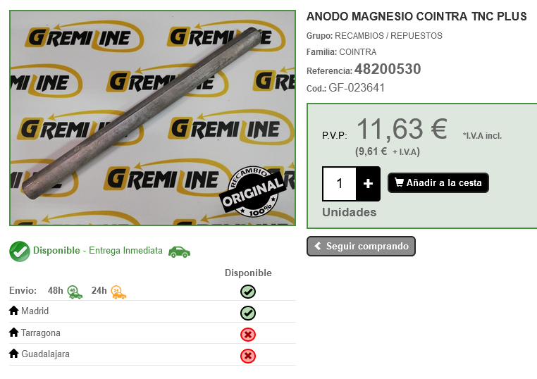

Yo tengo un Cointra TNC Plus horizontal... valoré los Fleck pero no me recomendaron los reversibles... tiene 3 años de garantia en el calderin... y cada verano vienen a revisar/cambiar el anodo de magnesio... que va separado de la resistencia... y es muy facil de cambiar... 4 tornillos de una tapa plastica y una tuerca que lo sujeta....

Y el precio del anodo?
La factura no la tengo aqui... es segunda residencia.
Buscando en la web he visto esto aqui:
