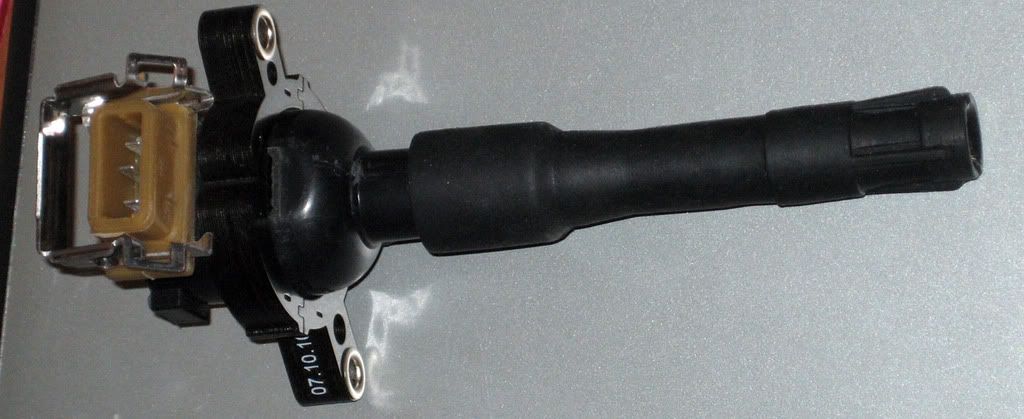

Hoy he estado en un taller "de confianza" y me han enchufado el ordenador. Si bien es cierto que ahora mismo en el ordenador no refleja ningún error (no tiene encendido el testigo tampoco) sí que ha detectado dos errores en memoria, teóricamente debidos a lo mismo.
El fallo es falta de encendido en el cilindro nº 1 y, probablemente, debido a ese fallo también apareció otro fallo en el catalizador (posible llegada de gasolina sin quemar de ese cilindro?).
En fin, que creo que me haré yo mismo la ñapa de cambiarle la bobina. En principio sólo tengo pensado cambiarle esa bobina, la nº1, que entiendo que es la que está más próxima al frontal/parachoques.
Saludos y gracias por vuestra ayuda.

Después de casi 20 días sin síntomas de fallo, hoy por la mañana he arrancado el coche (llevaba 5 días parado) y tras enceder noto una vibración muy extraña. Enseguida me di cuenta que el coche estaba funcionando con 5 cilindros. Me llevo la vista al cuadro y efectivamente se había vuelto a enceder el dichoso testigo amarillo. Las arrancadas se hacen bruscas, debido a que el motor no va suave.
Después de 3 km., cuando el coche ya iba medio caliente, se apaga el testigo y el motor vuelve a funcionar en perfecto estado. He de decir que esta mañana había 3 grados y quizá el frío le haya afectado.
Como es algo que sólo no se va a solucionar, después de haber leído el brico de como cambiar las bobinas (http://www.bmwfaq.com/f54/brico-cambio-de-bobina-de-encendido-6cilindros-263607/), he ido a una tienda de recambios y lo he comprado. Me ha costado 55€.
El caso es que me parece muy grande, además de ser diferente al que se ve en las fotos del brico. Quizá sea porque el mío es un 328 y el que hizo el brico puede que tuviera un modelo más nuevo. Efectivamente, en el catálogo había distintos modelos de bobina dependiendo de la motorización.
Os dejo unas fotos de la bobina. Quizá mañana me ponga manos a la obra. Supongo que debería cambiar también la bujía, no? 1 o quizá las 6?

Ayer finalmente me puse manos a la obra. Es sencillísimo de cambiar. Lo único que hice fue seguir el brico paso a paso y cuando me di cuenta ya lo tenía cambiado en menos de media hora.
Ninguna de las bobinas habían sido cambiadas con anterioridad. La que yo le puse era idéntica, salvo por el serigrafiado de BMW en la parte superior de la bobina.
No cambié ninguna bujía ya que no tenía ninguna llave para hacerlo.
Ya actualizaré los resultados dentro de 1 ó 2 meses, a ver si todo se ha resuelto.
Gracias a todos por vuestras aportaciones.
