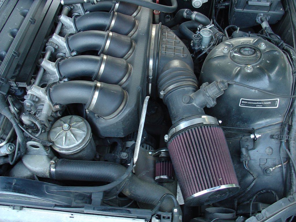

Un simple filtro conico instalado al lado del caudalimitro sin mas complicaciones, pero esta modificaccion es la que peor resultado da, ya que aspira todo el aire caliente del vano motor, y el unico resultado es que el coche en bajas le reste mucha potencia,yegando a perder asta 5cv, luego a alta velocidad como ya entra mas aire frio del esterior los resultados mejoran pero nunca se gana mas de 1 o 2 cv en el mejor de los casos,y solo a altas velocidades, su duracion dependera de la marca, uno bueno puede aguantar tambien 100000km si lo limpiamos cada 10000km con los productos que recomiende el fabricante.

Admision directa especifica para cada modelo. Esta admision tambien esta compuesta por un filtro conico pero este filtro ya no esta instalado al lado del caudalimetro sin ninguna protecion, normalmente ayudandonos de un trozo de tubo suministrado por el fabricante intentamos alejar el filtro lo mas posible del motor, acercandolo al foco mas cercano para que le entre aire frio, o colocandolo hacia la parte baja del motor por donde tambien tendra una mejor aspiracion.
La ganancia de potencia tampoco es grande pero si esta bien instalado podemas ganar algo de fuerza a altas rpm, al igual que las demas admisiones si a esta modificacion le unimos unos colectores,chip repro y linea directa de escape, la ganancia de potencia sera considerable.
