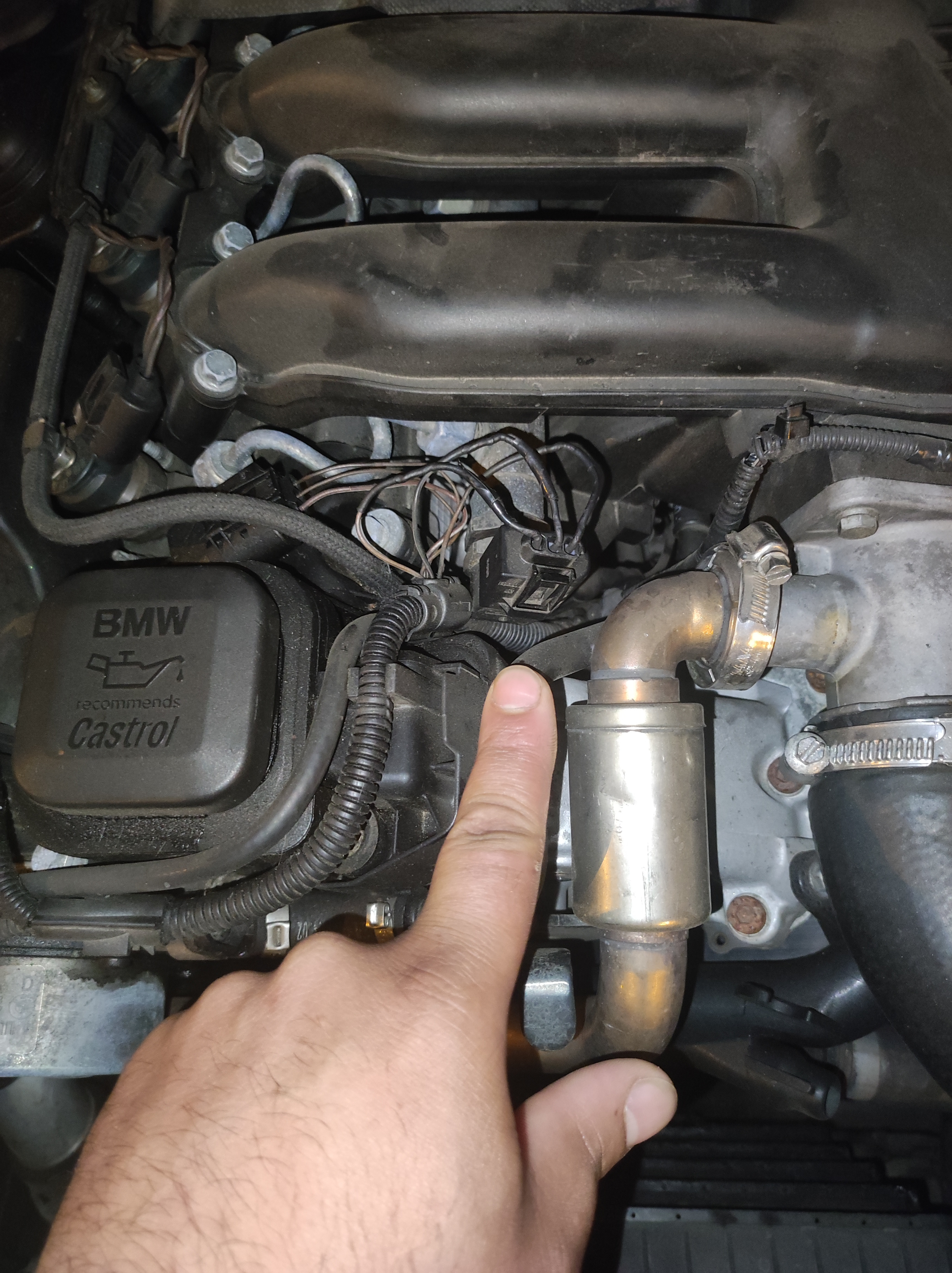

BMW 320d e46
5 Abr 2024
8
5
Bueno, te podrá parecer una tonteria, pero prueba eso
En el mio pasaba lo mismo, y es un puñetero conector.
Tengo entendido que suele fallar, entonces lo suyo es cambiarlo y pista..
Como no se el nombre, no lo cambié todavia, pero con mover un poco los cables me funcionó perfectamente y ya no tengo nada de tirones,y es que tienen pinta de estar muy resecos y creo que a cuenta de eso hacen mal el contacto
Por cierto, si alguien sabe como se llama, decirmelo, para poder pedir

ese es el conector que va al sensor de arbol de levas.

Perfecto, así puedo pedir uno nuevo. Y como decía, pra mi, funcionó moviendo los cables, así que, con uno nuevo y haciendo bien el cableado, tendría que ir sin problemas.
Muchas gracias @iTudor

Puedes probar a desarmar los pines del conector, comprobar que estan limpios y a los pines hembra los obligas un poco para que presionen bien los pines del conector macho.

Si, aun que ese no es el problema, ya que solo con mover lo que son los cables, no necesité ni forzarle el conector, nada parecido.
Otra que me podria probar, es hacer lo que dices y hacer un empalme con cables nuevos, ya que se ve los cables muy deteriorados. de echo, los tengo encintados ahora mismo.
