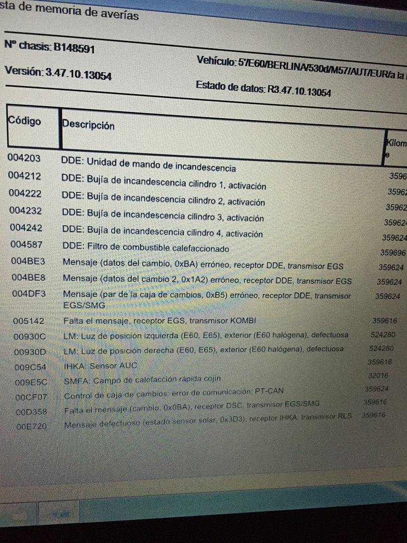

Bueno, he avanzado yendo marcha atrás. :muro::muro::muro:He cambiado la caja de cambios por otra. A priori cuento con que es de confianza y estaba perfecta. Le he metido aceite nuevo y listo.
Arranco el coche y todo perfecto, de lujo, ya no patina en ninguna marcha. No he tenido que hacer ni siquiera nada de codificación.
El caso es que apago el coche y al día siguiente solo dar el contacto del coche aparece avería caja de cambios y el ventilador del coche se pone a tope.

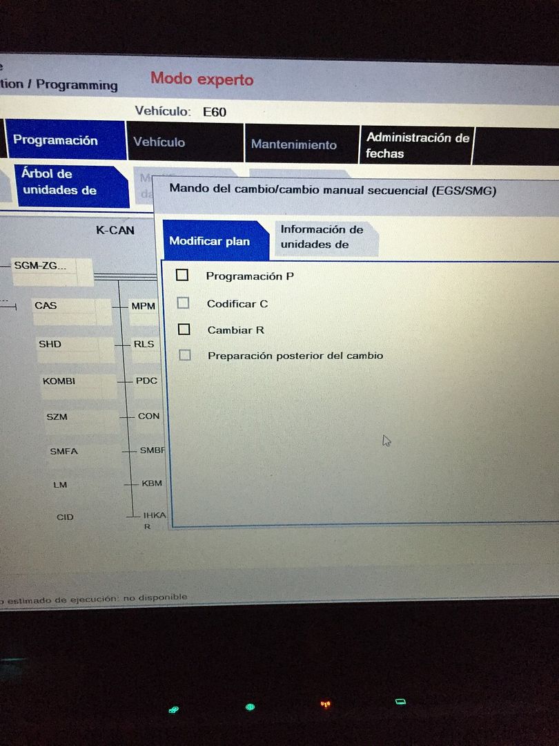

Le meto ista-d y no reconoce el módulo EGS. Me meto en ista-p y me manda cambiar la unidad EGS.
El coche se encuentra en modo emergencia y está aparentemente en la tercera marcha. Le utilizo un poco hasta que se calienta un poco, aproximadamente unos 4 kms a 70 x hora en carretera y le paro. Luego le arranco y ya no aparece la avería. Meto la máquina y reconoce egs tanto ista-p como ista-d.
Ista-p solo me deja programar, no me deja codificar. He hecho un sg-codieren al módulo, he actualizado cas y dsc,...
Vamos, que ya no se que hacer. Básicamente el coche en frío no me reconoce la unidad hasta que se calienta. Luego el cambio va perfecto. No patina ni nada, va como tiene que ir.
También he de decir que mi coche lleva la GA6HP26Z. Y en el ista-p he visto que pone GS19A. No sé si es que la que he puesto es la GA6HP19. Espero que no. Porque se que ponía 6hp pero no se si ponía mas.
Cuando el coche está caliente y no se encuentra en modo emergencia el cambio, el ista-d me dice lo que pongo a continuación.
Aquí como podéis ver solo me deja programar, no me deja codificar. Que programar ya lo he hecho pero nada. En cuanto el coche se enfría, avería de caja de cambios, se pone en emergencia.
Y aquí aparece el dato ese de GS19A que es cuando he empezado a dar vueltas al tema de que no sea la caja válida. A ver si alguien que se meta con el ista p y tenga la misma caja que yo si le sale también eso y es pura coincidencia el 19.

A ver, tienes que codificarla seguro y además que la caja sea compatible.
No se como te has lanzado a montar una caja sin saber exactamente que caja es y si te vale al 100%,encima sin haberla codificado desde el principio.
Desde luego los mensajes que te salen parece que significan que no puede acceder a la centralita de la caja y me imagino que por ello no te deja codificar.
Pero vamos, lo primero mira físicamente en la caja de cambios su código de pieza y el modelo exacto.
A partir de comprobar que vale ese modelo de caja para tu coche te tocará comprobar que esta en buen estado y luego codificarla. ..

Buenas, me cegué por las prisas. Pues si hay que codificarla y no me deja hacerlo probablemente sea porque no sea compatible. No obstante para eso escribo aquí, por si alguien se mete en el ista-p y puede ver la variante. Lo que no tiene sentido es que en caliente reconozca la centralita y en frío no.

Si ista p no te deja codificar ni te deja hacer cambio de pieza mal vas.. Probablemente no sea compatible 100 % con tu coche. A mí me pasa lo mismo con una SZL que cambie y ya probé de todo, hasta codificar y flasear con Esys y nada de nada, ista detecta algo extraño y pista
