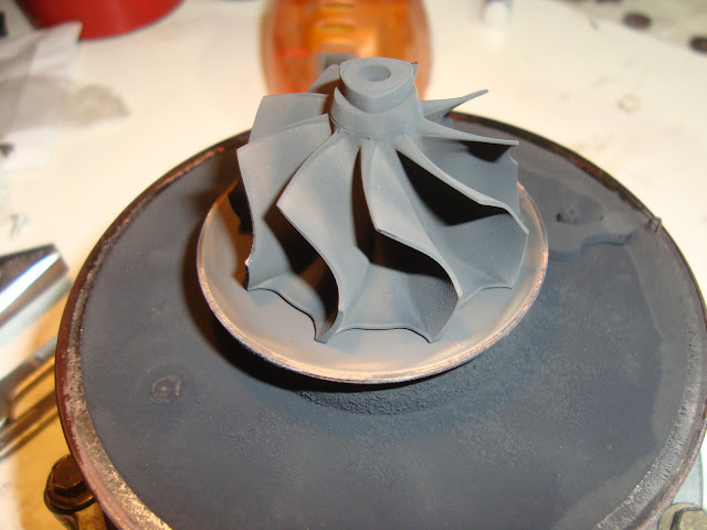

Para los que tengan un BMW 525 y creo que para otros modelos tambien ,(os dejo la referencia a continuacion)
GT2052V GARRETT 710415-0001/3 7780199D BMW 525 , 2.5L M57D E39
Este tema le podría ser interesante o de ayuda ya que es la reparación "sustitución" de segmentos y retenes de este turbo.
Asi que despues de comprar un kit de reparacion de turbo por 84 euros y con paciencia estoy trabajando en ello para poder devolverle la buena vida de sus origenes y que no pierda aceite por los segmentos tal y como hacia.
Provocando fuga por el escape y lo que es peor (HORROROSO) aceite en la admision (debido a la fuga por la turbina de admision entre otros fallos)
Si lo quereis ver mas detalladamente os dejo el enlace V70 D5 PRE-ITV
Lo increíble de este tema bajo mi humilde punto de vista es el gran negocio de algunos vendedores -reparadores de turbos en estos asuntos y la gran picaresca ofrecida al cliente (EN CONCRETO ME REFIERO A MI CIUDAD NATAL:SEVILLA)
¿ algún forero conoce un sitio por Sevilla donde equilibren turbos?
Conozco dos pero no me gustaría llevarlos allí precisamente, y si conozco un sitio nuevo pues seria la leche

Los kits de reparación ya se decía que eran económicos. Pero que para un correcto funcionamiento los álabes deben estar compensados y para eso se necesita maquinaria. Es lo que tenía oído/leído.
Si no es así, es un buen avance y una muy buena aportación. Es el mal endémico de toda mecánica turbodiesel.

Lucas M;11499230 dijo:
Y si sumamos que los nuevos diesel de altas prestaciones BMW y se espera que los nuevos M serán triturbos, mejor me lo pones
Tienes mucha razon LUCAS los alabes deben estar compensados para ello lo llevare a equilibrar en maquina para dejarlo lo mas equilibrado posible ya que de no ser asi la duracion del turbo es
De todas maneras he marcado la posicion y profundidad del tornillo para poder montarlo igual y dejarlo como estaba en origen
Gracias

ZEUS77;11499509 dijo:
Gracias
No, gracias a tí por las explicaciones. Yo tomo nota que llevo un diesel turbo y espero tener un turbo gasolina como segundo coche en cuanto pueda ;-)

lo que yo digo, es que si , hay que equilibrarlo pro la mayoria de las veces los turbos variables no quedan bien, a que es debido? un turbo fijo es mas facil sabes que a tantas rpm tiene que soplar tanto, pero un variable, como lo hacen ? necesitaran una maquina especial o que, yo soy de ubrique y m interesa aber quien tiene ese tipo de maquinaria que me de garantias que un variable va a quedar feten, saludos y animo con ese biturbo, ya me gustaria hocicar ahi, esas cosas me encantan

Bueno pues ya he terminado el trabajo chicos
Os contare como va el pequeño gt

cristian2505;11506046 dijo:
Mi experiencia me dice que ni merece reparar turbos ni comprarlos reparados, luego todo son problemas por mucha garantía que te den...
Toda la razon del mundo, para una garantia de un año y una reparacion realizada en un taller x de cualquier manera lo prefiero hacer yo y realizarlo bien o al menos intentarlo y si me da fallo he perdido 60 euros .........
En un taller de por aqui de sevilla (le daremos el honroso titulo de taller) te reparan el turbo por "500 euritos del ala" colocandole un kit de reparacion y dandote el turbo muy limpio y sin un triste equilibrado (el año de garantia lo tienes y seguramente al año y poco tiempo el turbo tengas que tirarlo )
Prefiero hacerlo yo y la verdad no soy ningun experto (aficionado ,amante)pero hasta ahora no he tenido ningun problema en turbos que han realizado mas de 20000 kilometros sin un problema
un saludo
