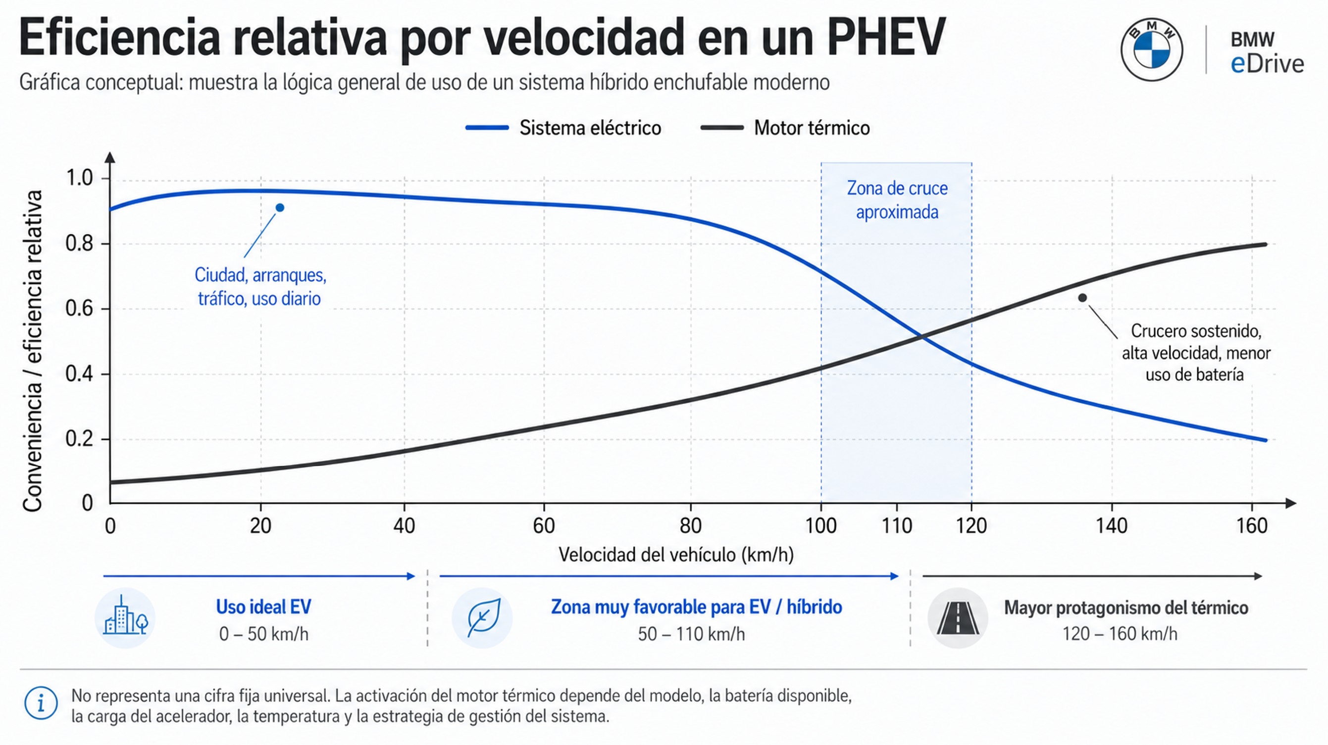

Buenas,
Desde mi experiencia de varios años con un PHEV, creo que lo que observas es bastante normal.
A velocidades altas y sostenidas, el sistema suele reservar más la batería y dejar que el térmico mantenga el crucero, porque ahí la demanda aerodinámica sube muchísimo y no siempre interesa gastar batería en esa zona de uso.
El eléctrico aporta mucho más valor en ciudad, tráfico, arranques, velocidades medias y apoyos puntuales al térmico. Por eso a veces puedes llegar con bastante batería después de un tramo rápido de autovía: el coche no está fallando, está gestionando la energía según su lógica híbrida.
Justo he desarrollado este tema con una gráfica conceptual aquí, por si te sirve:
https://timelessgarage.autos/g20-phev-tech#velocidad
La idea resumida sería: el PHEV no intenta usar siempre la batería, sino usarla donde más sentido tiene.

En mi caso, corroboro lo que muestra el compañero @sirocco70 con la gráfica de BMW. Si tienes la "suerte" de llegar a autovía rápido y pasar de esos 140, la batería casi no se usa, más aún, si la orografía es favorable (en algunos casos he visto la ayuda eléctrica al ICE yendo a +120 en pequeñas subidas), por eso llegáis con batería de más.
