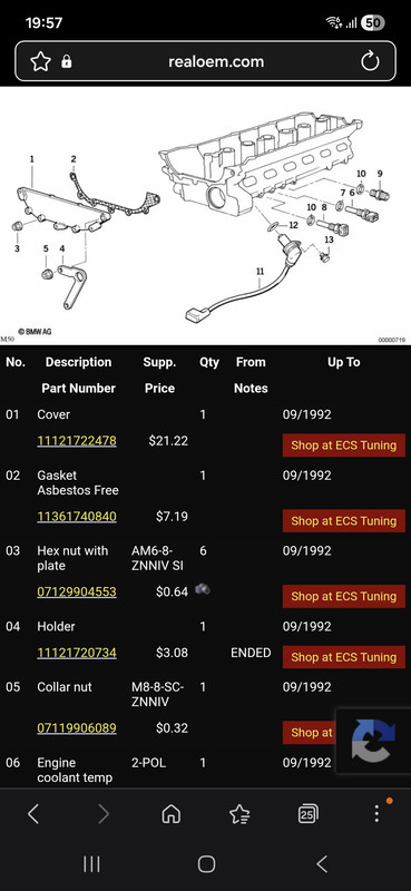

Alguien sabe si en la pieza 9 cabe un sensor de temperatura ?? La metrica es la misma M12x1,5 pero no se la profundidad si es la misma que la de los sensores refrigerante 6 y 8.
Mi intención es montar un segundo sensor de temperatura ahi y quitar el sistema de calefaccion de mariposa
