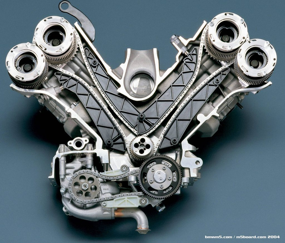

buenas tardes, soy nuevo por aqui y tengo dudas sobre los vanos de mi m5 e60. hemos cambiado cigueñal y a ahora al poner los vanos hemos visto que tenemos una caja de escape que gira a izquierdas del lado dercho de motor, la de admision a izquierdas, hasta ahi todo bien, pero en el lado izquierdo tenemos la de admision y escape en el mismo sentido a izquierdas.....nos genera dudas si ese funcionamiento es el correcto. Tengo otro motor de m5 y tambien esta igual..... llamo a bmw y nadie me sabe decir si es correcto. el coche jamas dio tirones ni tuvo un relenti irregular, ni humos.... alguien por aqui que pueda hecharme una mano?? gracias de ante mano.
un saludo

No se si estoy entendiendo lo que preguntas porque la respuesta es bastante obvia mirando el motor.
Los árboles de levas de admisión están accionados por sendas cadenas desde el cigüeñal, por lo que giran en el mismo sentido que este.
En cambio los árboles de levas de escape están accionados mediante engranajes desde los de admisión respectivos, por lo que giran en sentido contrario a los de admisión y cigüeñal.
PS: Nunca hagas girar el motor en sentido contrario, fuerza el mecanismo del VANOS, dañándolo.

muchas gracias por la respuesta!! mi pregunta es, cuando hemos desmontado los vanos, me quedan tres vanos extendidos(los dos de admision y uno de escape)y uno retraido. eso es normal??

buenas quisiera hacer una consulta haber si alguien del foro puede ayudar. he desmontado los vanos de mi m5 e60 y a la hora de montarlos e visto que los muelles que van en las cajas de vanos tengo 3 muelles de izquierdas y uno de derechas. es lo normal? o los dos vanos de admision debieran de llevar el mismo muelle de derechas y los de escape los dos izquierdas??
