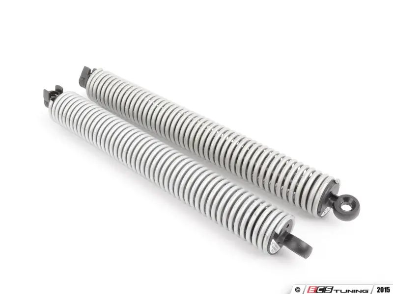

1. el porton del maletero se abre muy bruscamente, he visto que hay que cambiar un muelle trasero que trae un hidráulico , pero todos los que veo en internet son diferentes al mio. y lo he intentado sacar para ver mejor y eso esta muy fuerte. como se saca y cual es para mi modelo?

Te subo las instrucciones para el cambio del muelle del portón trasero.
Creo que no le valdrán, si te fijas en el sitio dónde debería ir la presilla parece que está soldado.
Viendo que tiene hueco al final de la barra no se si el amortiguador se soltará por el lado de la bisagra y luego se sacará hacia atrás desencajándolo del soporte.
Si, algo raro tiene ahí, tendrá que desmontarlo y verlo, a distancia no podemos hacerlo. :whistle:
