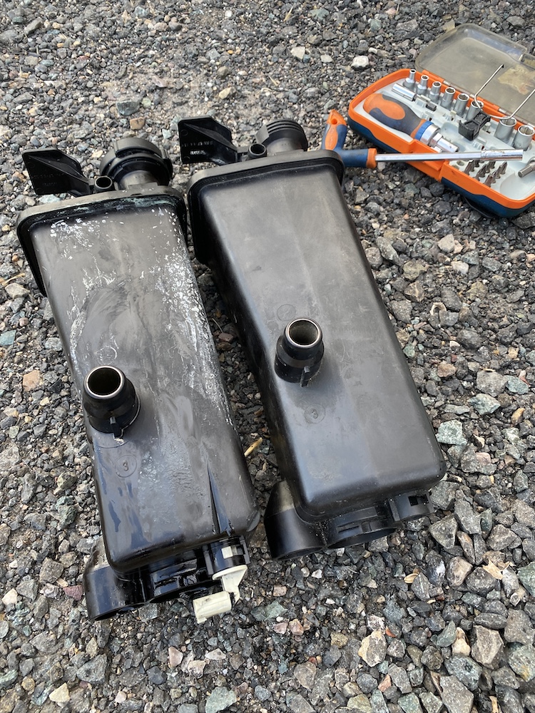

Hola vengo a ver si alguno le paso ya que no encontre información por ahi delante llevo dos vasos de expansion reventado ya por lo mismo me roza la polea del la bomba y el alternador creo con el vaso dd expansion y al ser de plastico los revienta todos

Perdonar ya revise que las poleas no se movieran ni el radiador podria ser los tacos motor cuando se le aplica para al coche ? por que acelerandolo en parado no roza nada

Buff me ha pasado justo lo mismo este finde :floor: he flipado al leer tu mensaje..
En mi caso ha sido por que el conjunto de radiador/ventilador se ha soltado de sus enganches y se ha acercado al motor, son solo unos pocos centímetros, los justos para no darte cuenta y que empiece a rozar poco a poco, hasta que te das cuenta solo cuando te salta el testigo de falta de agua en el vaso de expansión. Esto me pasó en pleno viaje de Madrid a Malaga, a 15 min de llegar a Cordoba. Por suerte llevaba un vaso de expansión de repuesto en el maletero y como 3 litros de anticongelante.. asi que salí de la autovia y pude hacer el cambio sin problema y continuar mi viaje. (Si, llevo medio taller el maletero, hace 20 años que tengo este coche jaja) Te dejo una foto para que veas como estaba el vaso.
