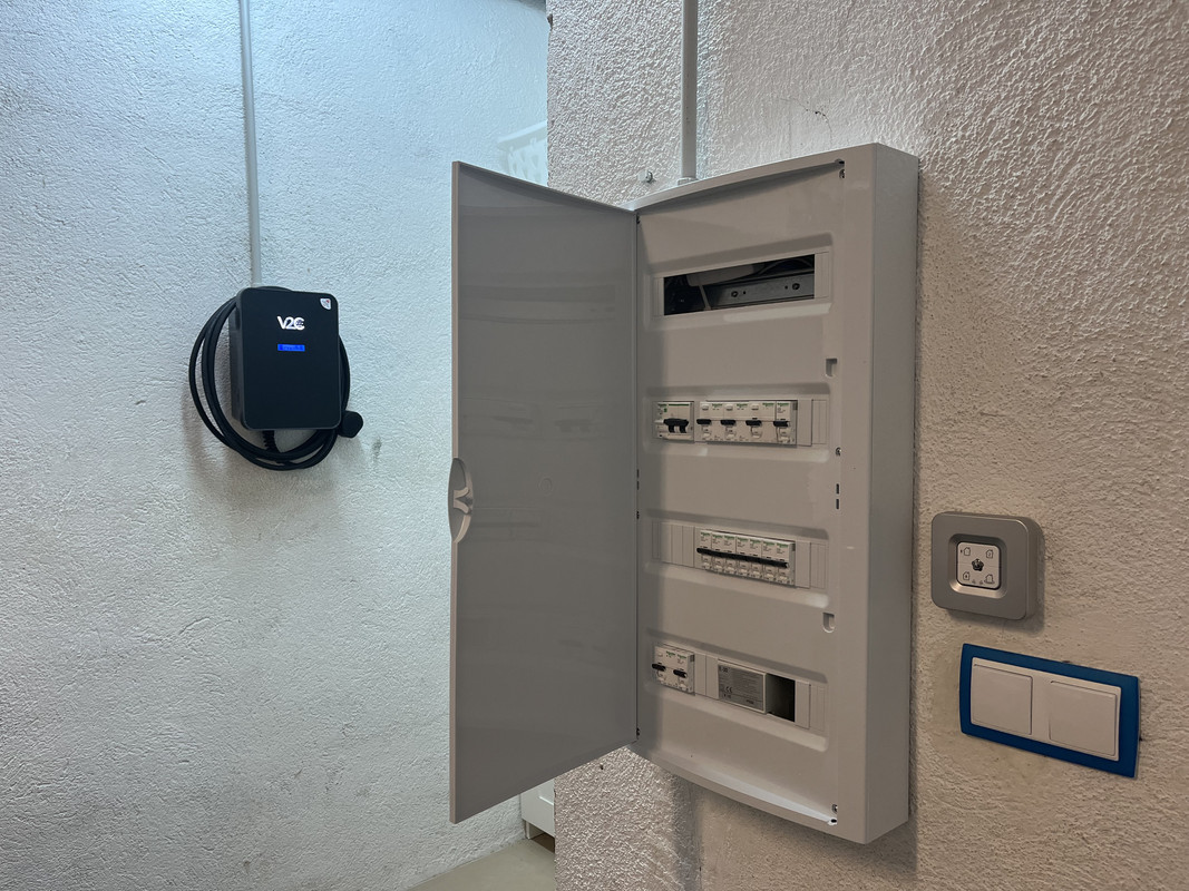

Por si te sirve de algo, este es mi cuadro específico para el cargador
Gracias.
Te coge la corriente de tu cuadro de casa a este, o viene directo desde el contador u otra línea??
Lo digo xq los q he visto así con sobretensiones en el cuadro específico, es xq en el cuadro de la vivienda no lo tienen o no viene del cuadro de la caja.

La acometida viene directa del contador, que lo tengo al lado del garaje.
Gracias.
Yo como voy a cogerlo directo de mi cuadro, el coche lo dejo a un metro del cuadro del cuadro eléctrico, puse el sobretensiones para toda la casa.

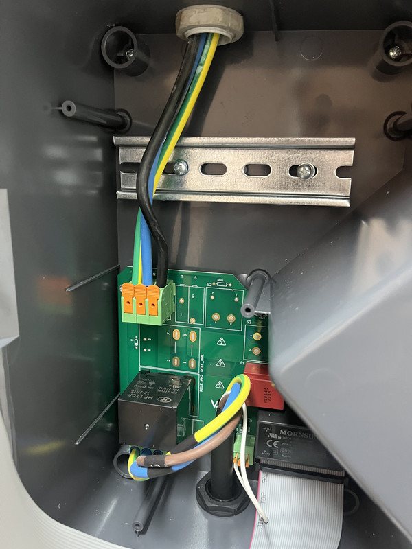

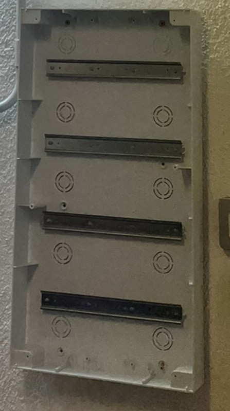

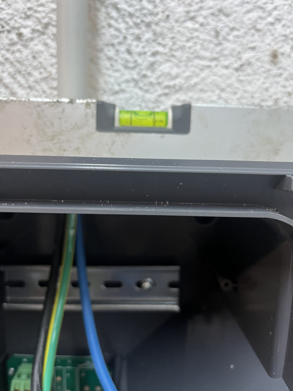

Pues ahora ya se acabo. Los cables casi no me llegaban para hacer un cuadro de superficie pero al final se pudo.
Instalado el cargador.
Deje bastante cable fuera, a mi parecer, y me llego justo. No hubiese pasado nada xq cortaría el tubo y lo hubiese subido, xq ya estaba conectado en el cuadro y tirar del cable imposible. He tenido q meter por tramos el cable y luego sujetar el tubo. Nota para la próxima, no meter 3 cables de 10 en un tubo de 20. :facepalm:
Listo y funcionando. En ese hueco hubo estanterías, un frigorífico, y ahora un cargador y un armario para la lavadora y secadora. Espero no darle más vueltas.
