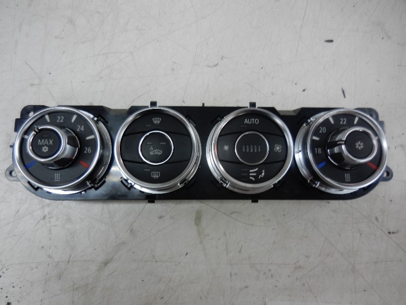

Buenos días a todos. Leyendo este post (Muy interesante, por cierto), he visto que hay más foreros con el mismo "problema" que yo. Y es que en mi Z4 (2.8i de 2014), cada vez que lo arranco, por defecto se me conecta el climatizador. En un taller de la zona, especializado en BMW, me dijeron que esto era para todos los de esa época. Como no tengo concesionario cerca (100 Km el que más), lo he ido dejando pasar para asegurarme de que es así, pero ahora que he visto este comentario, os agradecería que me informaseis sobre si esto es así, y si hay alguna opción para que no pase esto. Es un coña.... tener que apagar el climatizador cada vez que arranco el coche. Gracias por vuestra ayuda.
Nanouk
4 Ago 2008
14.747
18.283
Hola!
Mi coche es pre-restyling (matriculado en 2012) y solo se enciende el climatizador si, cuando lo apagué la última vez, este estaba encendido; sino, el coche enciende con su climatizador apagado.
No sé si fue una modificación que incluyeron en los post-restyling.
Por la fecha de tu coche, es post-restyling, ¿verdad?
¿Es de origen Español o de importación? Te lo digo porque, igual en Alemania u otros países es así por defecto.

Es post-restyling, de junio de 2014, y nacional. Y solo no se conecta el climatizador si hace menos de 30 minutos que se ha apagado, y con el climatizador desconectado. Si han pasado mas de esos 30 minutos, da igual como estuviese al apagarlo, se conecta solo, por defecto.
Lo probaré en el mío y te diré algo, pero yo siempre lo llevo encendido, excepto el A/A que en invierno lo llevo apagado.
En el mío se conecta solo cuando la diferencia de temperatura exterior con la seleccionada en el interior es muy grande, mucho calor o mucho frío. Mientras tanto si apago el motor y luego lo enciendo guarda la configuración que llevaba en ese momento, pase el tiempo que pase.
¡¡Ahh!! ¡¡Un momento!!, te refieres a la luz del climatizador, no a La Luz del aire acondicionado. Es decir, ¿a la luz de "A" de "automático"? Porque esa se enciende, o no, según cómo estaba la luz previamente a apagar el coche.
Cuando el coche tenía la luz en A, se enciende en A. Otra veces, si al apagar el coche, este había cambiado a M, al arrancar el coche al día siguiente, por ejemplo, no se enciende ni la A ni la M.
¿Te refieres a la luz que tiene una A en el segundo mando contando de izquierda a derecha?
Yo creía que te referías a la luz que se encuentra junto a la estrella del mando más a la derecha.
Zero
Z4
17 Ago 2013
585
848
Pues si se refiere a la luz que tiene la A del segundo mando, no tiene nada que ver con el climatizador, eso es para cerrar la trampilla y que no entre el aire exterior. Si lo llevas en modo automático con la A encendida se abre y se cierra según detecta partículas en el aire. Y la otra luz la controlas con el botón del volante para cerrar y abrir manualmente.
