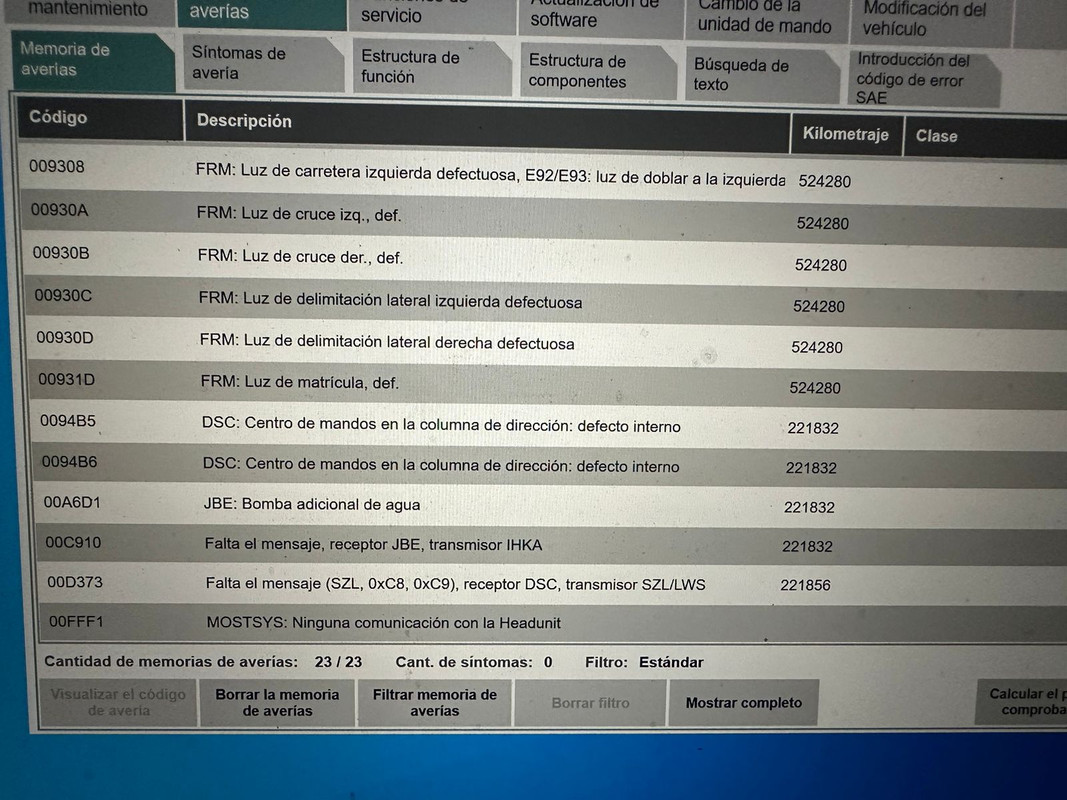

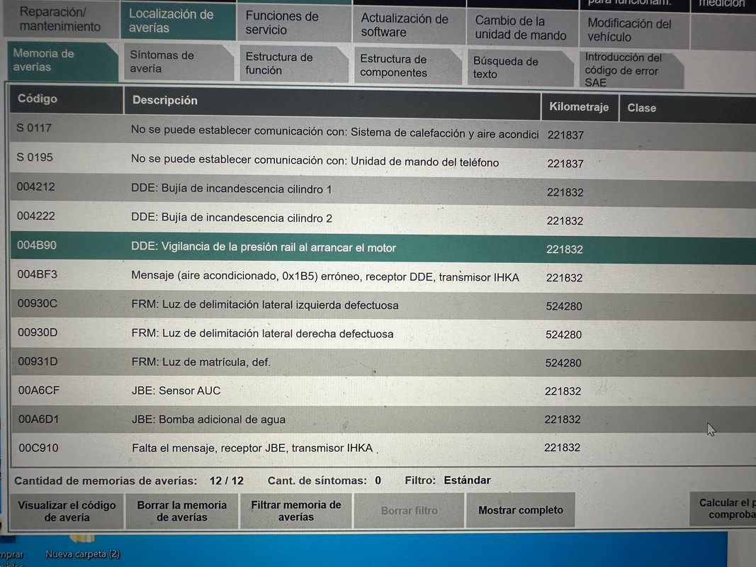

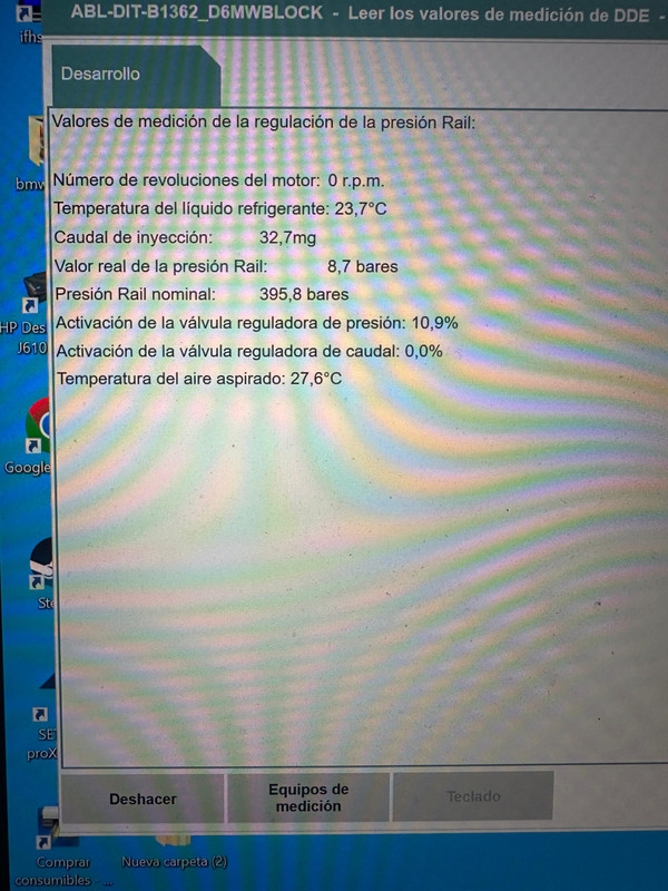

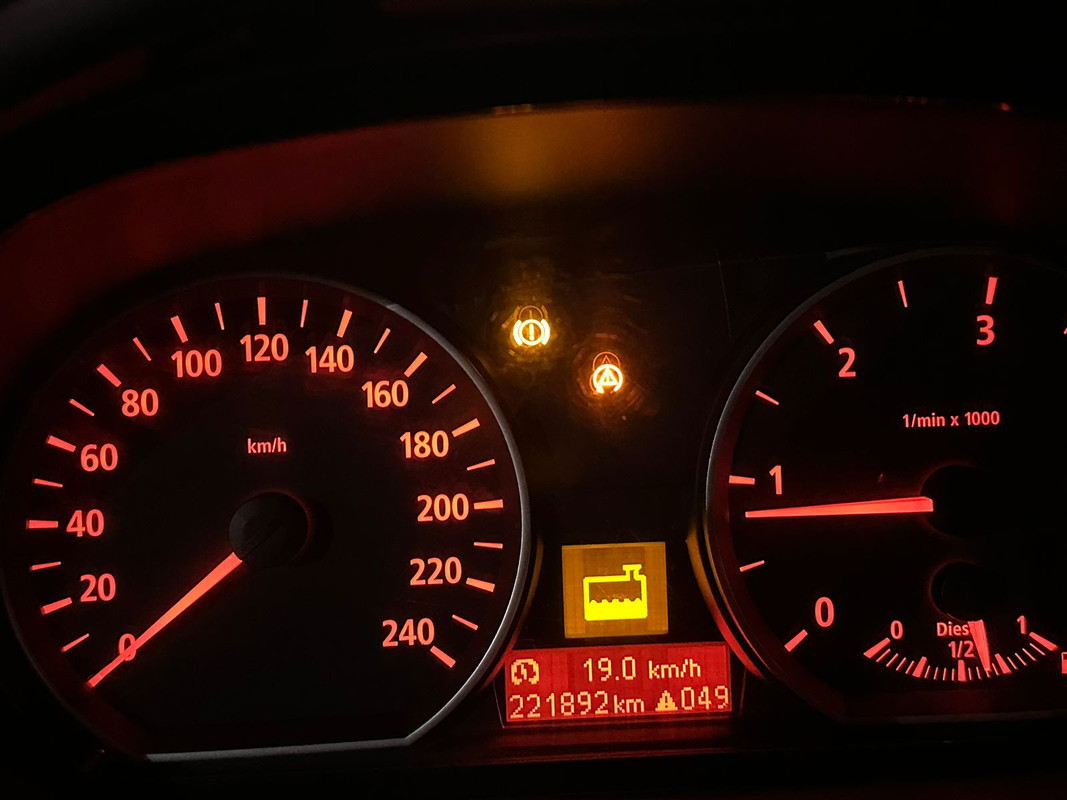

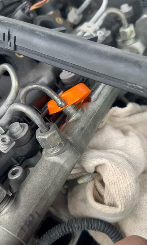

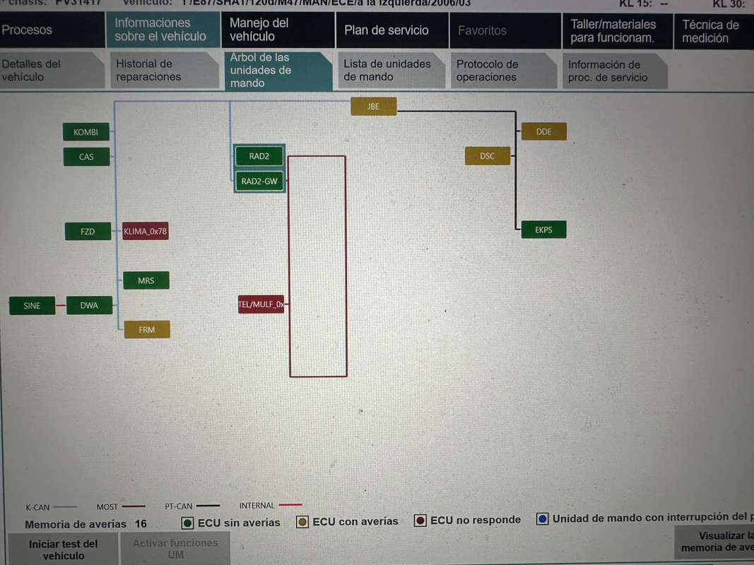

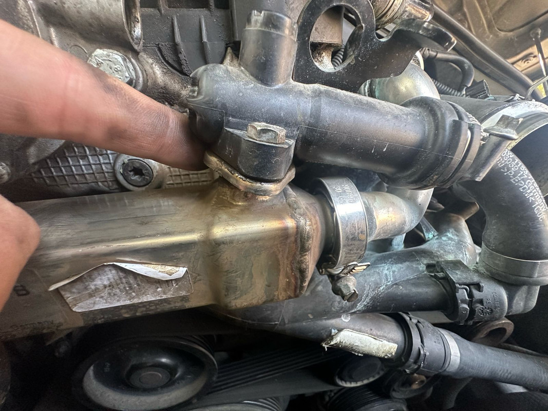

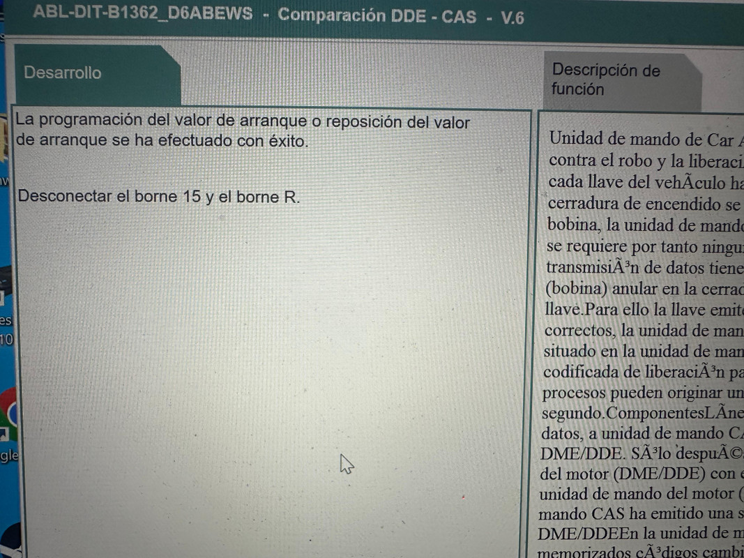

Les dejo algunas imágenes del caso. Temas a tratar a partir de ahora:
1. No sale gasoil desde la bomba de alta presión al Common Rail, pero si llega gasoil desde el tanque. FOTO 1
2. Intente terminar con el problema del inmovilizador siguiendo lo que todos dicen de "reiniciar el bloqueo de motor de arranque", para mi sorpresa no hay EWS4 montado en el vehículo, eso es normal? debería tener este auto ews4? FOTO 6
3. Los sensores ubicados en las puntas del common rail arrojan valores que para mi estan mal "presion rail nominal: 395,8 bares" y “Valor real de la presión rail: (varía entre) 8,7 y 10,0 bares” FOTO 5

si tuviste la bateria desconectada,probaria a emparejar de nuevo la DDW con el EWS .
Bambiss
E87 120D 2006
7 Ene 2024
44
22
Mi auto tiene EWS entonces? donde deberia estar alojado? Porque en el escaneo como se ve en la foto 2 no aparece ningun modulo EWS. Suponiendo que ese modulo esta averiado y tiene el auto inmovilizado, eso permitiria que la llave abra y cierre y aparte al darle arranque mueva el motor pero no mas alla de eso?
Puedo cambiarlo por el de otro auto y luego emparejarlo?
Gracias por venir al rescate!!!
tener EWS tiene,en este no se donde va,pero seguro que esta desconfigurado y eso puede influir para que no arranque,muchas veces al desconectar la bareria un tiempo suele pasarles

ya se donde va,esta en el modulo CAS.en estos modelos es el CAS el que hace de EWS
Bambiss
E87 120D 2006
7 Ene 2024
44
22
Pero aparece como un elemento diferente en el árbol de centralitas? Porque yo el Cas si lo pude emparejar con la DDE, lo que no sé es si se tiene que hacer lo mismo y tiene que funcionar.

Actualizaciones!
Voy dejando estos registros por si algun dia alguien necesita saber que fue lo que pasaba no se quede sin toda la historia.
Actualmente el aforador o prebomba o bomba de tanque, esta trabajando, al hacer el purgado del sistema de combustible con el escaner tengo un buen caudal hasta la bomba de alta presión, en cambio cuando le doy marcha al auto esta presión cae, eso tiene que ver con el consumo eléctrico. El problema es que cuando le doy arranque al vehículo no hay forma de lograr que el combustible salga de la bomba de alta presión. Ni Siquiera excitando manualmente con una batería externa el regulador de presión de la bomba de alta.
Creo que tiene que ver con la presión que entrega la bomba del tanque. No tengo un manómetro aca para verlo pero voy a conseguir uno.
Todo esto me da mucha bronca, porque reparar la bomba del aforador fue lo primero que hice. Este auto estuvo dos años tirado y de un dia para el otro lo pusieron en marcha y eso arruino todo el sistema. Vieron lo que pasa con el gasoil/diesel cuando se pudre? parece barniz. Es terrible.

No será problema de inyectores?? Les llega gasoil al menos?? El código 004B90 del otro día, en internet sale mucho como un problema de inyector...
Gracias por contestar! Puede ser que sea problema de inyectores, pero recordemos que el auto estaba andando y se jodio porque se tapo el aforador del tanque y la bomba de alta presión, es difícil que se hayan tapado los inyectores al mismo tiempo. Pero por otro lado, supongamos que falla uno o dos inyectores, no debería por lo menos intentar arrancar? o tirar humo por el escape?
Me voy a dormir porque son las 5 am aca, cuando me despierte pienso volver a hermanar el dde con cas, usar arranca motores en aerosol y ver de darle arranque con la bateria recien cargada, crucen los dedos!!!
Te lo digo por que el fallo 004B90 lo ponían como problema de inyectores también. Puede que no sea, pero revisa por si es por eso...

Novedades, vino el bombista, y se terminó llevando los inyectores.
Como saber si un inyector funciona correctamente sin banco de pruebas? simple, sacas el inyector y lo volves a conectar pero dado vuelta (osea por fuera del cilindro), lo que sucede es que al darle arranque vas a poder ver si funciona bien o no. El primer cilindro no funcionaba, así que dimos por sentado que no lo hace ninguno de ellos.
Puede que sea la DDE que no envía los pulsos? SI, pero le rezo a los antiguos Dioses del Diesel para que no sea así. Porque tengo fe y porque en la computadora ya no salta ningun error relacionado con la inyección.
También descubrimos que en la arandela de cobre del primer cilindro estaba deformada la circunferencia interna, es decir que estaba agrandada de una forma irregular. Eso se debe a que hubo fuga de explosiones de dicho cilindro.

Cuando se cambian o sustituyen inyectores se que desde ISTA hay que hacer la Compensación del caudal de inyección. No se si al desmontar y volver montar los mismo si también se tiene que hacer??
Lo digo por si cuando te los devuelva y los montes, si no funcionan aun, que tengas eso en cuenta...

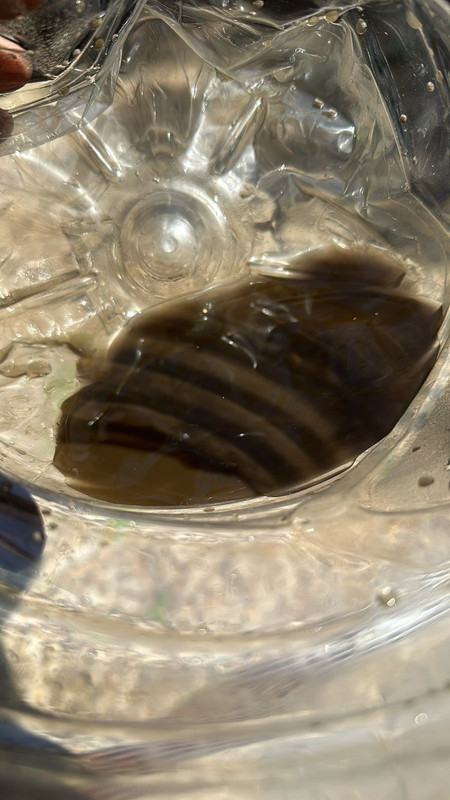

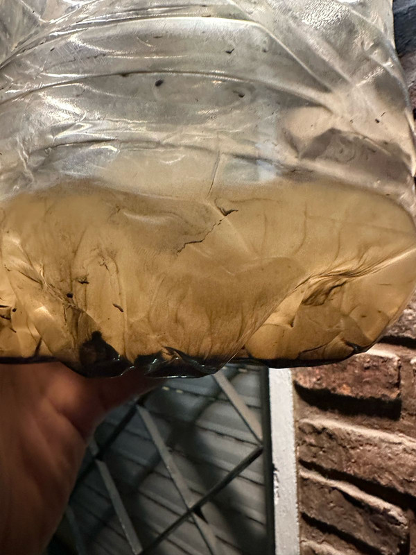

Ten en cuenta que una de las posibles causas que deterioran el combustible diésel es la proliferación de bacterias que lo convierten en un moco que atora todo, filtros incluidos.
Se produce si el combustible se deja parado mucho tiempo, en presencia de humedad y sea acelera si en combustible contiene biodiesel.
Aparte de enjuagar todo el sistema con combustible limpio, es buena idea añadir un aditivo biocida para evitar que los restos que han quedado en el depósito vuelvan a criar.
Tomo nota del consejo, voy a estar atento. Se cual es la opción en ISTA pero no se como hacerlo, osea, que valores meterle.
Es una excelente idea (de hecho desconocía la existencia del biocida), hasta ahora se limpio el tanque, se cambió el gasoil, se cambio el filtro de combustible y se limpio todo lo que podría tener combustible podrido (como ya sabes se hizo bomba/aforador, bomba de alta presión e inyectores).
Voy a ponerle ganas al tema! gracias por el consejo!!!

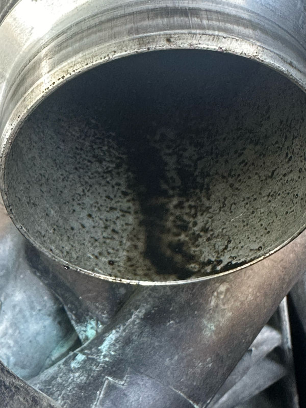

  11. Se desmanteló la admisión y EGR, descubriendo que estaba prácticamente obstruida por carbonilla (230.000km), Solucion? Limpieza mecánica (en sudamérica, digamos que en Argentina, los líquidos descarbonizantes son realmente caros).

  8. Gracias a los consejos recibidos en el foro comencé a estudiar los diagramas eléctricos, los conectores y todo lo que integra el auto.
  9. Cambie la centralita del JBE y el OBD comenzó a funcionar, logre conectarme con el escaner nuevamente.
  10. Válvula controladora de presión en el Rail y Válvula reguladora de descompresión del Rail averiadas. Fueron limpiadas con thinner para quitarles la mugre y se sumergieron en la batea de ultrasonido durante horas. AL ver que la válvula que controla la descompresión no accionaba dandole corriente la forzamos con una punta de acero hasta lograr que se mueva un poco, después de eso fue cuestión de tiempo para que a fuerza de darle corriente (9v) se comenzará a mover, CUIDADO, AL IGUAL QUE LA VÁLVULA REGULADORA DE PRESIÓN ESTA NO PUEDE QUEDAR CONECTADA ETERNAMENTE, HAY QUE HACERLO DANDO PULSOS PARA NO QUEMARLA.
  11. Aun habiendo hecho todo esto no llegaba gasoil/diesel al colector del common rail, a lo cual el bombista me dijo "si no tenemos presión del aforador/bomba del tanque nunca va a arrancar", resulta que la bomba de alta necesita no solo caudal sino que también algunos bares de presión para funcionar. De manual el aforador tiene que tener 5,5 bares de presión.
  12. Se volvió a desarmar la bomba del tanque, se sumergió en nafta y se dejo funcionando a toda potencia conectada a una batería de 12v durante aproximadamente 1 Hs. Al cabo de ese tiempo la nafta estaba en un estado calamitoso, se nota que no la habían limpiado en la fase 1, solo la habían destrabado.
  13. Ya con presión en el common rail se conectó el sistema pero no se logro arrancar el auto.
  14. Siguiente paso fue dar vuelta un inyector, con la punta fuera del motor y al darle arranque, el inyector no funcionaba. Los desmonte a los 4 inyectores y se los entregue al bombista a las 10 pm.
  15. A las 9 am del dia siguiente recibo un mensaje del bombista diciendo que ya estaban listos los inyectores. Que solo les había limpiado la segunda y la tercer etapa. Que al conectar el sistema y recibir presión la primer etapa sola iba a destaparse dado que la segunda y tercer etapa estaban libres para el paso de combustible.
  16. A partir de este punto ya solo quedaba armar todo y dar arranque, utilizando arranca motores hasta que logro poder mantenerse funcionando por sus propios medios.
  17. Actualmente queda armar todo el interior, la admisión y todo lo que lleva por arriba.
VICTORIA SEÑORES, VICTORIA!!!!! https://youtube.com/shorts/jjtD4OacA7o Solo me queda agradecerles a todos (@Goler @Ebid @Jaime88 @shogum ) y van a ver, seguramente, que en estos días siga con el hilo del post para hacer preguntas varias sobre armado, configuracion y demas, (como ejemplo tengo una luz en el tablero de un signo de exclamación metido dentro de un triángulo rodeado de una flecha que lo envuelve y al darle arranque el mismo signo pero con un signo de admiración al costado durante unos segundos).

Nuevos problemas, viejos culpables!!! Volvamos al ruedo:
  1. No puedo borrar el check sobre ruedas bajas, de hecho son varias las que dicen "INIT" con un cuadrado sin ok, ni reset ni nada. Tenían como 44 libras 3 ruedas y una 32, así que las puse en los valores que indica la tabla para las cubiertas que tiene (30 delanteras, 33 atrás).
  2. Ahora pierde agua el motor, anda a saber por donde, pero creo que va por el frente, parte superior, o que se yo, ya me tiene podrido...... Mentira!!! mañana desarmo todos los plásticos y revisó lo prometo.
  3. Las luces direccionales laterales no encienden al poner el giro, de hecho cuando utilizo alguna direccional (luego de completar el giro) la direccional no se apaga.
  4. Constantemente el aviso de problemas con las luces, le puse lámparas led, alguna idea del porque?
  5. Cuando uso el "Sensor de contrapresión de gases de escape" y corro una "Comprobación de la contrapresión de gases de escape" los valores me dan en 0. Puede ser diafragma de EGR pinchado?
  6. Cambie el aceite pero por mas que le pongo reset al aceite en el tablero.

Lo que se ve es que tienes montón de fallos en ISTA. Desde calentadores motor, calentador filtro de conbustible, puede que incluso la centralita de calentadores. Creo que algo relacionado con EGR, el ángulo de giro que tendrás que probar a reseteaelo para ver si se va y etc...
Tienes faena...

Te voy a contar una historia de terror, hoy destapo el motor (saque los plásticos), encontré que el agua salía por la junta donde conecta la manguera de salida en el enfriador del EGR. El problema fue cuando encontré que en la válvula del EGR parece haber agua y el agua del auto en general esta totalmente negra. En un principio pensé que era mezcla con aceite pero la verdad es que después de unas cuantas horas fue una decantación total. Aporto fotos, caben varias posibilidades,
1 El sistema de refrigeración está totalmente sucio y al arrancarlo después de estar 3 años tirado esta sacando a flote esa suciedad
2 El enfriador del EGR está pinchado y mezcla los gases con el agua
Voy a ver si desconectando las mangueras de agua del enfriador y tapando una de las dos entradas y soplando por la otra para hacer presion algo se escapa (la prueba de sellado de los pobres jajajajja)
Por aca pierde agua
Refrigerante antes y despues de dejarlo decantar!

Pues esa fuga es fácil de arreglar, ya que o cambias tórica o termostato entero. Lo que preocupa es ese color...
Lo de la EGR tanto puede ser agua como aceite...

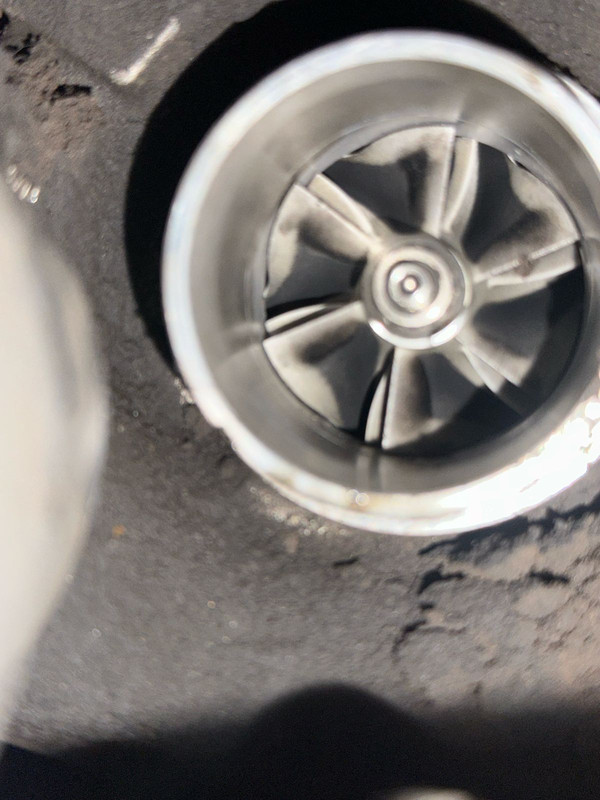

Que se conecta al EGR, admision, da muchas vueltas y hace un ruido fiuuuu fiuuuuu jajajajjaja
Esta foto es el ingreso de aire desde el filtro, la salida tiene algo de aceite pero nada alarmante. La realidad es que no siento que tenga juego tanto axial y transversal. Veremos que pasa, los voy manteniendo al tanto!!!
