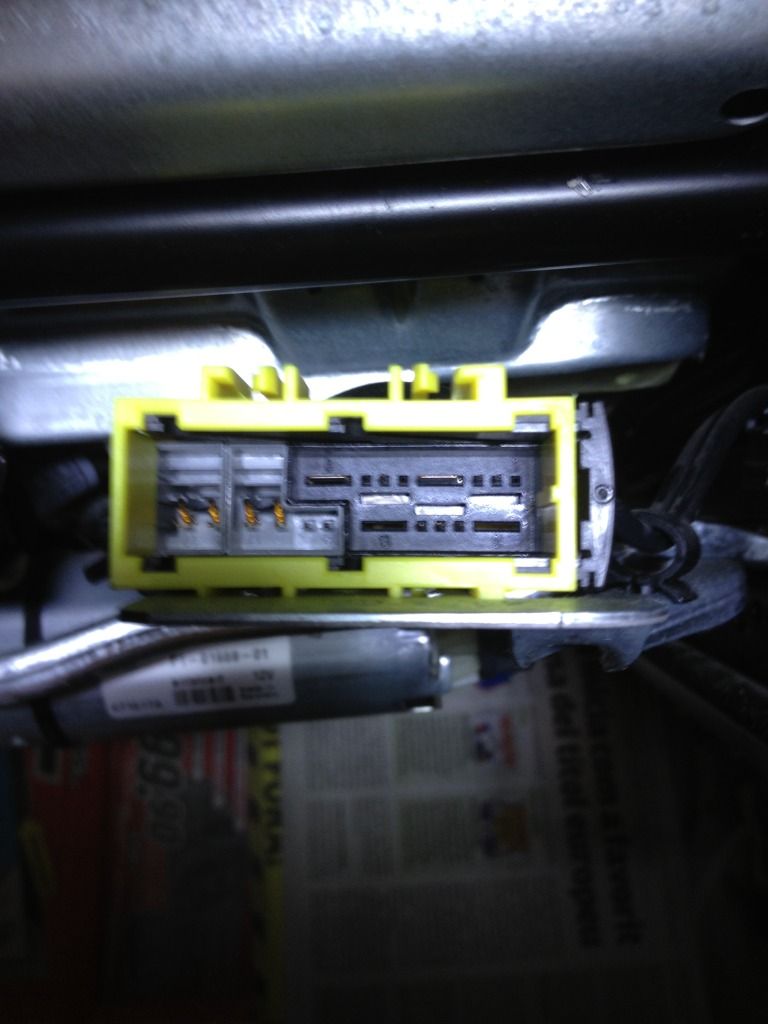

En el conector se ven los pines 2, 3, 4, 6, 8, 10, 11, 12, 14, 15, 16, 17, 18, 19.
Decir que el ajuste lumbar y hinchadores laterales llevan los pines 7 y 13.
Mis principales dudas son si la calefacción va por línea CAN (ambos asientos? sólo uno de ellos? cuál?) y saber qué material necesitaría, la centralita de mis asientos valdría?

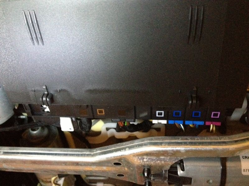

Yo también estuve tras esta reequipación y siento decirte que tu centralita no te vale (ninguna de las dos) o al menos en mi caso.
Mis asientos son deportivos, eléctricos y con memorias y los módulos bajo el asiento tenían ciegos los pines donde irían las esterillas eléctricas.
Lo puedes mirar muy fácilmente:
Son los conectores x732 y el x733:
Vamos, los dos que se ven vacíos en el módulo que pones fotografiado
Te adelanto que cada módulo vale 300€ y se llaman SMFA y SMBF (conductor y acompañante) que son los encargados de gestionar TODO el asiento incluyendo la calefacción cuando se trata de asientos eléctricos y con memoria
Cuando los asientos NO tienen memoria, entonces son esos módulos que dices los que la gestionan y son controlados por la JBE se podría probar y no sé si funcionaría con esos módulos de calefacción para cuando el asiento no tiene memoria. En ese caso el CAN no llega a dichos módulos, sino que la JBE lleva un pin que le dice a ese modulito qué potencia has seleccionado (1,2,3 ó 0)
Resumiendo:
Para hacerlo bien, hay que cambiar las SMFA y la SMBF y te sale más a cuenta pillar otros asientos.
Para hacerlo barato y no sé si iría, hay que instalar dos cajitas de 61356926435 y conectarlas a la JBE.

Cómo puedo saber si están ciegos esos conectores? Yo creo que sí puedo pinchar, aunque no me fijé demasiado. Sería posible empalmar la calefacción con el CAN? A ver si alguien me puede explicar cómo es el juego de cables y avanzo un poco.
Alguna foto de la centralita de los asientos calefactados, eléctricos y con memoria me iría muy bien.

Lo de los conectores se ve a simple vista.
Con una linterna los miras y verás que les faltan los pines al conector, no hay ni agujeros ni nada
Pinchar pincha, pero no hay conexión eléctrica... :guiño:

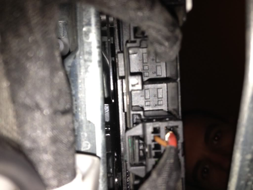

Muy a mí pesar tengo que confirmar lo que me dices, adjunto una foto:
Siendo las referencias iguales como ya he demostrado, es posible que BMW me cape una centralita que he pagado integra? Entiendo que no cableen, pero si la referencia es igual, debe incluir todas las funciones de esta.
A otra cosa, sería posible hacer los agujeros y coger esos pines? Tengo la idea de instalar los asientos este fin de semana y aún tengo algunas dudas que no me gustaría improvisar.

A mi me lo vas a decir... que ando como loco detrás de ellos...
Lo dejé el año pasado pero tu mensaje me ha vuelto a levantar la curiosidad/necesidad...

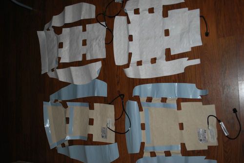

Otra cosa que toca los mismísimos son las esterillas calefactadas, NO se venden sueltas para e93, me toca comprar las fundas de cuero que ya traen las esterillas integradas (si se te rompe la esterilla en tu asiento de serie, lo mismo, a cambiar el conjunto funda/resistencia)
Para e92 se venden solo si tu asiento es de tela (aunque imagino que esto es una chorrada y te valen igual si es de cuero, pero las fundas de cuero en recambios vienen SIEMPRE con la esterilla integrada)
Vamos que voy a hacer una locura o me quedo sin calefacción.
Este fin de semana voy a aprovechar para mirar a ver si las resistencias estuvieran integradas por casualidad... [:>pray[:>pray[:>pray
Pero viendo la jugada de la centralita, me da a mi que nos vamos a j*der a base de bien...
Lo que propones de abrir la centralita, seguro que le faltan muchas mas cosas además de los pines, los transistores de potencia, y otros componentes varios, pero si la abres, no te olvides de echar fotos full-hd a toda la zona a ver qué se puede hacer. Otra cosa es que el software que lleva cargada la centralita sea capaz de gestionar la calefacción (que no esté capado vamos)
Yo aún no descarto lo de meter las centralitas de los asientos manuales (las que ponías en tu primer mensaje)

Ya me vienen de camino las esterillas originales de e93 para asientos deportivos... a ver cómo las echo a andar pero a las malas me fabrico la placa de control y le meto los botones originales jeje

Eso interesa, ahora ya sé que las esterillas van dentro del asiento aunque no ponga centralita :descojon:

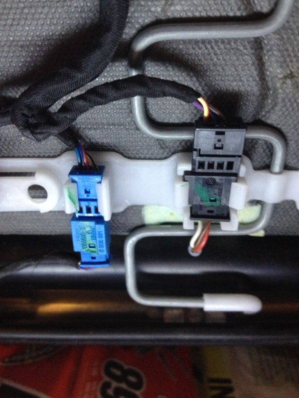

Este fin de semana se han colocado los asientos en mí coche, falta cablear alimentación del reglaje eléctrico y línea CAN... la calefacción me faltan las centralitas.

Me interesa, dime si son la misma referencia en ambos lados. Luego el tema cableado, estuve haciendo la instalación eléctrica en unos asientos deportivos migrando la calefacción de unos asientos básicos y me parece que el cableado es algo distinto ya que se usa control del asiento (esterillas y calefacción) en el mismo juego de cables mientras que en los deportivos es algo distinto... tendré que rehacer parte de la instalación para que funcione todo.

Trabajos de relojería suiza? :supz:

Tenía el tornavís y el soldador de relojero, pero no su pericia :descojon:
