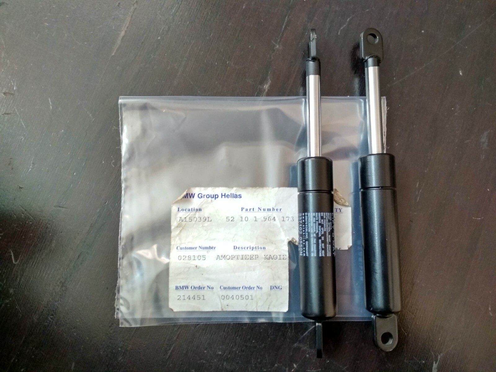

Por otra parte, aprovecho para preguntar: alguien ha conseguido amortiguadores nuevos para los asientos? Supongo que a todos os estará pasando (y en E32 también), que al accionar la palanca para inclinar el respaldo, se baje de golpe al no ejercer presión los amortiguadores. Referencia 52101964173 (buscando lo vuestro lo he encontrado y me he acordado).
Los amortiguadores lei un post de hace unos años,un compi los localizo no se donde y al parecer de los ultimos.
Tire unos asientos de e39 reventados pero antes los desarme,quitandeles los amortiguadores,ya que funcionaban bien,nunca se sabe.
cuando tenga un momento miraré en el etk si las referencias coinciden (que no creo), pero buscaré luego medidas de ambos. a lo mejor valdrían.

no encuentro la referencia del amortiguador de los asientos de e39. En algún diagrama aparece dentro del asiento, pero no despiezado, y por tanto no me indica referencia.

LIFT-O-MAT
5143AW 0650N 286/97 C 06
STABILIUS
D-56070 KOBLENZ GERMANY
Es lo que pone en los de e39.
Eran de un e39 pre,525tds,normales,de tela.

buscando el amortiguador he encontrado esta web, podría ser una alternativa para los del e34. Al fin y al cabo seguro que se usan en más ámbitos, y comprando uno con los mismos ojales y dimensiones (carrera, longitud total y newtons de fuerza), iría perfecto
https://www.tiendaresortesdegas.es/stabilus/
Incluso con los datos del amortiguador del e39 me cuesta de encontrar resultados decentes. No sé si se cruzaba o algo, ¿pero me aparecía que se usa para los capós del porsche 997?
Otra opción es comprar amortiguadores universales, a los que se pueden cambiar los engaches, ya que van roscados.

Acabo de mirarlos y estos llevan los enganches soldados.
Amazon los tiene, el problema es el precio, de 25 a 35€ según les da. Necesitas dos por asiento, al menos para los normales de E34.

Son diferentes a los de E34, estos son de Amazon Alemania:
Estos son originales BMW, se ve que son los mismos:

Hacemos compra conjunta, o casi que por el precio compro los 20 yo solo xd.
Seguramente pille esos de ebay a 33 euros la pareja.
Yo los compré en Aliexpress, los dos del capot y los dos del portón. Fueron unos 30 euros los 4, y funcionan de p*ta madre. El capot corre sólo hasta el final y el porton se sujeta hasta con pendiente pronunciada. Duración? Aún no lo sé...
los del capó y maletero no me preocupan demasiado, hace unos meses en autodoc todavía podía comprar los stabilus, algo más caros que los tuyos, pero bueno. Yo los llevo cambiados los 4, y da un gustazo ver cuando accionas la palanca de abrir el capó, que él solo ya se dispara hacia arriba, a punto para que levantes con la mano. Y los del maletero, bastante abajo ya se levanta solo, aunque siempre prefiero ayudarlo con la mano.
Recurriría a los chinos en caso de no encontrarlo aquí, que es lo que está pasando con los amortiguadores de los asientos. Y probablemente compre estos de 30 y pico euros la pareja que salen en el link de ebay de este hilo, que ayer lo estuve mirando:
