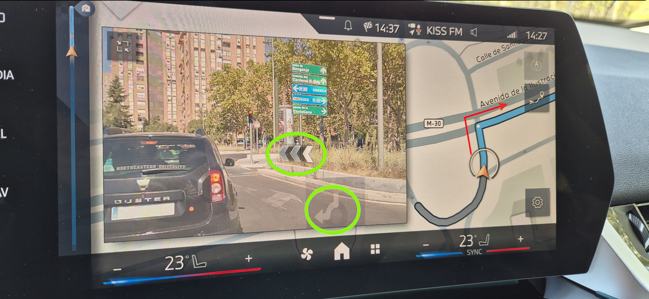

Avería Augmented View da indicaciones mal

El lunes 29 recogí mi X2, del que ya he hablado en otro hilo y ayer lunes 6 se quedó en BMW porque el Augmented View da las indicaciones al revés, como podéis observar en la foto.
La navegación y la locución da las indicaciones correctas pero las imágenes superpuestas sobre la vista real son justo lo contrario.
Cuando lo llevé para que lo vieran resultó que nadie (con los que traté) lo habían visto nunca, me dejaron un 120d hasta el jueves que viene y se quedaron con mi X2 nuevecito :lloro::lloro:
Supongo que esto no le habrá pasado a nadie del foro porque lo habría dicho, en todo caso si alguien lo ha sufrido, que nos cuente su experiencia, como haré yo cuando vaya teniendo noticias.

Bueno pues de lunes a viernes en el taller, 21 Km no sé para que y el resultado es que, según ellos, han recalibrado las cámaras y han recargado el software, así que me han entregado el coche para volverlo a configurar, perfiles, teléfonos, android auto, cuadros, ...
Vamos perfecto para practicar y hacer un master en ID9, lo bueno, que parece que se ha resuelto, ya veremos con el uso si no han fastidiado otras cosas, crucemos los dedos.
Y yo me pregunto ¿no sería mejor y daría mejor imagen de marca premium, haber hecho una comprobación previa a la entrega y haber hecho las configuraciones sin molestar al cliente y de paso no encabronarle?
