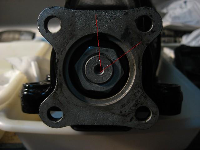

necesito una ayudita para unas gotillas de "algo" aceitoso en el suelo en la zona del grupo trasero
antecedentes:
1-en la zona del grupo no habia tenido perdidas de aceite antes
2-en noviembre 2009 cambie la valvulina, me pusieron 80w90, (bmw ponia 90, pero hoy en dia es dificil de localizar)
3-en marzo 2010, aparecieron las primeras gotas: solo aparecen despues de mover el coche, si esta parado en el garaje, no hay gotas
4-la zona de goteo no es el grupo (ver fotos)
5-el nivel del grupo no parece bajar mucho (es cierto que no es tan evidente porque no hay varilla o lo que sea, ya sabeis que el nivel lo da el enrase con el tapon de llenado)
6-no hay goteos en el resto del coche: ni motor, ni caja cambios,
7-no baja el nivel del liquido de frenos
8-el arbol de transmision esta seco, no tiene aceite
hechos:
1-el martes pasado limpie esa zona con un trapo mojado en gasolina, y en algunas zonas con un cepillo de puas de laton, y una brocha, toda la zona y las aledañas estaban hechas una porqueria despues de 30 años de polvo, grasa, salpicaduras,..
y puse un carton debajo, comprobe el nivel de valvulina, y cerre bien el tapon con una arandela nueva
2-el jueves no habia ni una gota en el carton
3- el viernes di una vuelta de 200 km con el coche (temperatura exterior 30ºC)
4- el sabado me encuentro esto en el suelo
pongo la mano para que veais de lo que estoy hablando, tampoco es el derrame del siglo, pero, tacita a tacita...
la flecha representa la caida de la gota, si, cae desde el elemento estructural de la suspension trasera, ese elemento esta separado del grupo unos 8cm, con el particular de que el arbol que lo atraviesa, por fuera esta seco
en toda la zona azul no cae ni una gota, y las juntas con el arbol y con los palieres estan secas
quien sabe de ande viene el problema ??
informacion adicional, el sabado limpie de nuevo la zona con un trapo, me di una vuelta de 20km (a 25ºC), volvi, y puse el carton, ... y ni una gota !
gracias de antemano
saludos
