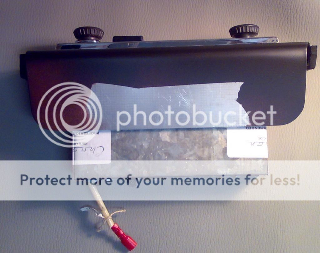

Dequincey esta quedando genial!pero una cosa...la radio se sujeta por los 2 esparragos roscados con las tuercas de los controles de la radio verdad?creo ver tambien que en el culo de la radio por debajo se apollara a la carroceria?mas que nada para que con los baches o irregularidades de la carretera que se sostenga la radio por mas puntos para que no se pueda romper por donde las roscas! Tambien podrias soldar otra plancha en la panza por abajo de la radio que hiciera de "cama" y atarla por los lados tambien hasta que esta misma plancha llegue al final de la radio en su culo(nse si me explico bien) pero tampoco lo tengo fisicamente para evaluarlo del todo el trabajo realizado,si queda asi bien sujeta pues adelante!!esta quedando perfecto!

Imagino como comenta Xavi, que vas a solventar el apoyo del autoradio, antes que los potenciometros se pongan a bailar.
Otra cosa, porque en vez de pintar el soporte no lo forras?, es poca superficie y tampoco tiene mucho pompecabezas.

pues no pensaba,
me explico, la radio es muy pequeñita, apenas pesa, es que no pesa nada !
el soporte no pesa nada, es aluminio de 1mm !
además con este soporte la radio se apoya en dos puntos, delante en los potenciómetros y detrás en el culo (que apoya en la base de madera que lleva ahí el e9), dudo que haga esfuerzos raros
pensaba simplemente poner una plancha de neopreno para que no se mueva ni meta ruido, puedo poner un trozo de aluminio remachado para prolongar la base del soporte, pero lo creo innecesario
entre la radio y la placa un trozo de fieltro autoadhesivo para evitar ruidos o roces
y yata
el soporte queda encajado bajo el soporte de los relojes y además colocare dos bandas de neopreno a los lados para que se encaje todo contra las paredes de la consola
quiero evitar ni un solo tornillo
que os parece ?
lo de forrar, de momento no, es que no tengo material y quiero ver una cosilla que si sale bien se notara, ya veremos,...

Enhorabuena, me parece un trabajo como siempre muy bien realizado y a todo lujo de detalles!!
La radio queda muy apropiada y lucirá de maravilla en esa consola.
Espero y no dudo que muestres el trabajo con ella puesta.

Pues mira, aunque te dije que no me convencían esos relojes, has dejado un conjunto muy equilibrado y me gusta que quede a distinto nivel y diferentes ángulos.
Lo único que, o engaña la foto o no has utilizado los mismos materiales o acabados para los dos soportes. ¿Te planteaste de haber hecho esos soportes en madera, o laminado siguiendo el mismo estilo del portaobjetos? también le hubiera dado un aire muy majo y un acabado premium.
