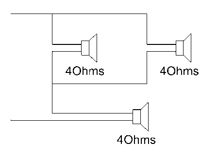

Entiendo que los altavoces los traseros en serie y el conjunto en paralelo con el delantero?
gracias isisdoro
me surje una duda,
el grupo delantero del altavoz 1 posee 4Ohm de impedancia
el grupo trasero del 2y3 posee 8Ohm de impedancia
como afecta esto a la potencia de sonido ? no creo que este equilibrado, no ?
he visto ese mismo esquema pero con cuatro altavoces, dos delante en serie y dos detrás en serie, eso si estaría equilibrado
ideas ?

A mi me sale que la impedancia total del conjunto son 32 Ohm, el delantero 3,6 W y los traseros 0,45 W cada uno, todo ello suponiendo resistencias puras por ser corriente continua, y calculado sobre una servilleta de papel.

Pero son 4 y 8 Ohmios y no 40 y 80 Ohmios. Por tanto, de la forma que habéis propuesto salen 3.2 Ohmios.
Como la radio te funciona bien con los dos altavoces en serie de 4 Ohmios, si quieres poner 3 altavoces de 4 Ohmios una opción es la siguiente:
La resistencia total será de Rt=4/2+4=6 Ohms
Problema: que los 2 altavoces en paralelo van a tener 4 veces menos potencia que el que está en serie.
Para que tengan la misma potencia puedes:
(1) conectar los 3 en serie (impedancia total 12 Ohms)
(2) Poner 4 altavoces en vez de 3.
Otra opción:
(3) Sustituir los 2 altavoces de 4 Ohms que están en paralelo, por 2 altavoces de 8 Ohms; y mantener el altavoz de 4 Ohms que está en serie. De esta forma, cada altavoz trasero tiene la mitad de potencia que el delantero, y la impedancia son 8 Ohms.

si pongo cuatro, el problema es que en efecto hay un altavoz que no puedo poner o bien debo ponerlos en un sitio que no quiero,
cuatro, dos en bandeja trasera y dos en los paneles de los pies, dejando el hueco del salpicadero libre de altavoz, pero es que asi son 4 Ohm, y la radio esta prevista para 8, esta configuracion me deja poner tres relojes en el hueco del salpicadero con una placa ad-hoc
dos, uno en hueco salpicadero, y uno en bandeja trasera, son 8 Ohm y tema resuelto, pero como he encontrado un juego de dos rejillas para la bandeja trasera, pues,...

No hombre, al poner 4 son 4 Ohm en una radio preparada para 8, el ampli de la radio sufre, y el sonido distorsiona
En este caso más no es mejor :-(

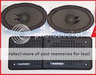

Rejillas Blaupunkt, hacia años que no veia de esas.. similares a otras de 6x9 pero con el logo, los infinity supongo que no tendran la cupula de agudos que sobresalga, porque en mi caso apañe unos con rejillas de esas en las puertas y termine con el tiempo haciendolo todo nuevo, y colocar redondos extraplanos, paso de purismos y ahora se escucha de pu.... madre, el caso es que por la parte interior de la bandeja trasera, como hay espacio quiza le tengas que poner un separador ante el altavoz y la bandeja para dejar hueco..
pues el kit adquirido incluye sus altavoces blaupunkt, pero me estoy enganchando a los infinity, asi que igual uso solo las rejillas, y debajo, pongo los otros, modificacion mediante,...

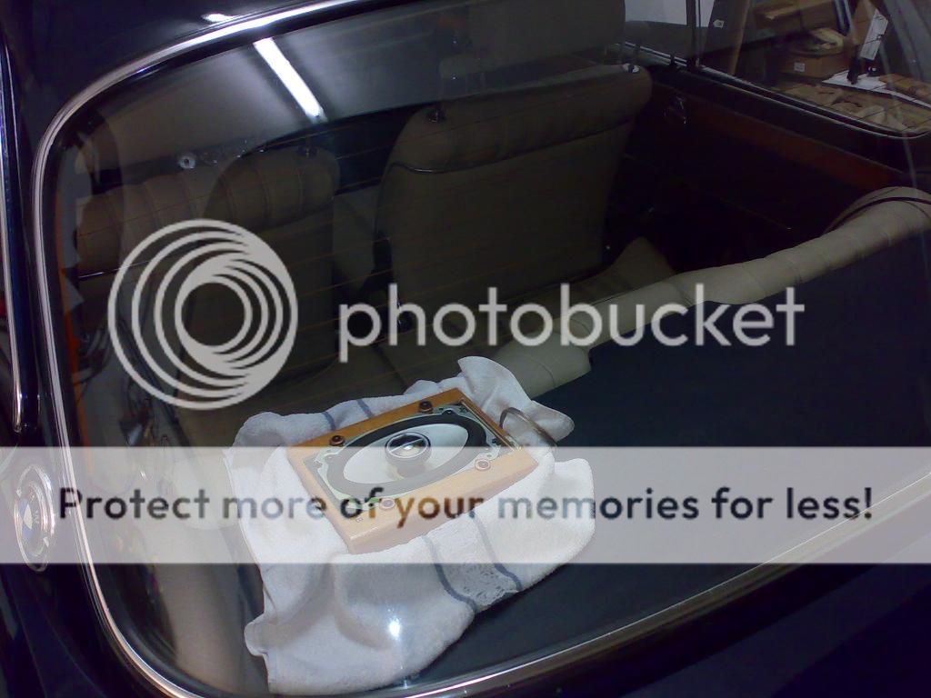

siguiendo consejos de los supertacañones una de prueba
para probar la combinacion de dos altavoces he colocado el trasero en una caja que me envio Santiago, aunque el no lo sabe
busco decidir cual de los dos traseros estará activo, ayer probe en el lado dercho, y no me convence, pues el del salpicadero me suena por el oido derecho
asi que me parece que activare el izquierdo

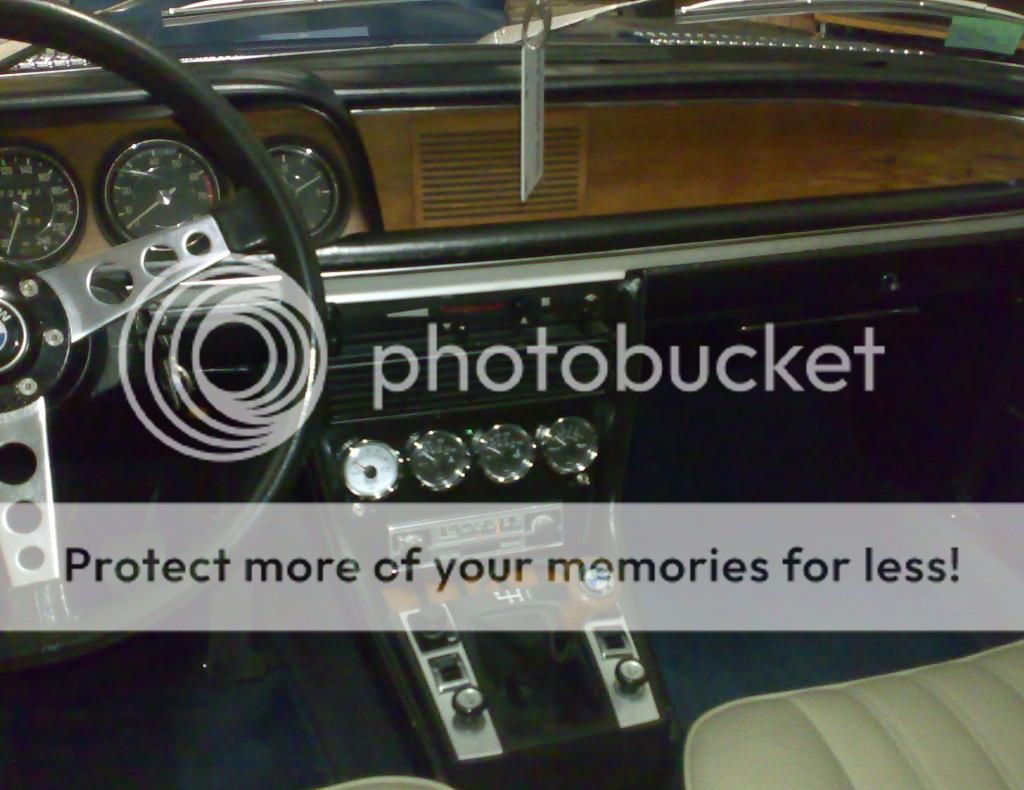

por comentar la instalación,
positivo desde el cuadro de fusibles, llega a la consola y se le pone un fusible aéreo de 2,5 amp (es lo que había en la despensa)
una tierra limpia y antena
conector de altavoces, la radio solo lleva uno, esquema: positivo de la radio a positivo de altavoz de arriba, negativo del altavoz de arriba al positivo del altavoz trasero, negativo del trasero al negativo de la radio
para mi sorpresa suena bastante potente, y para mi disgusto no se oye el motor si subo demasiado ;-), la radio no distorsiona, pero aun la recepción de emisoras es erratica toda vez que no he conectado a la antena electrónica, eso será otro rollo
