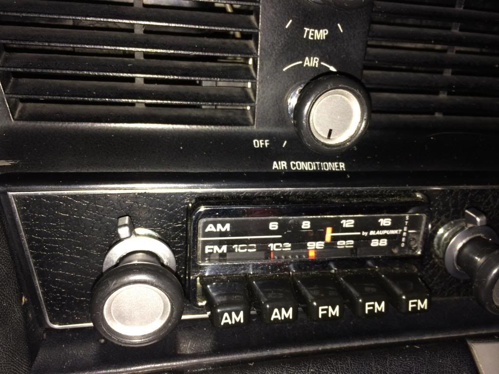

Duda ayudenme a decidir sobre una radio, porfa
12TL
Aprovechando que después de visto todo el mundo listo, yo apuesto por hacer el panel único, dando al plano la inclinación más adecuada (incluso diferenciando inclinación entre zonas) y revisando la distribución del espacio, sobre todo la distancia entre la fila de relojes y la radio. Y de remate, tapizar con el mismo material con el que tienes previsto retapizar la consola.
Para mí quedaría de vicio.
Lo que no haría es añadir acabado en madera al conjunto. Es un coche que ya tiene bastante...
Salu2
Pd: La radio es preciosa...esos "colmillos" rojos, el dial naranja, el equilibrio entre lo brillante y lo satinado, negro y gris...deliciosa.
dequincey
Salu2
totalmente de acuerdo, con matices,...una pieza, con un quiebro entre relojes y radio, redistribucion de lineas compactar los relojes y ceder un poquito a la radio
lo que no veo es lo de tapizar, no lo imagino, quiza debiera hacer una pruebilla antes,...madera, no, me sonaria a mercedes o jaguar,...
de momento lo dejaremos asi un tiempo

bueno, pues la rejilla del altavoz ya esta,
he puesto una tela nueva y he levantado algo la posición junto con retirar algo de madera para que no interfiera con el altavoz,

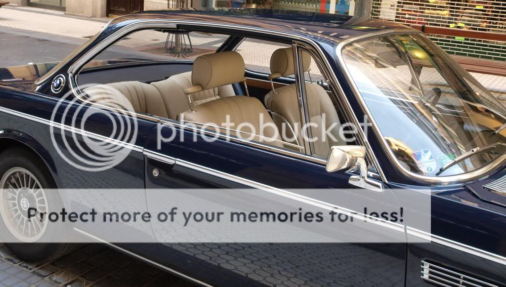

Es un interior exquisito. Lo único que no me hace gracia es la tira de madera, parece más propia de un mueble de casa. Queda más bonito del mismo forro negro de guantera y salpicadero, con esa tira de ¿aluminio? que separa.
Los asientos son muy guapos, pero para mí no pega con esa carroza e interior. Es un coupe señorial, le queda mejor algo más "cómodo" y 100% piel, vaya los azules de la primera foto.
a mi la tira de madera me gusta, no se si mas o menos, pero me gusta, aunque como no la tengo, no la puedo poner, asunto resuelto
la tira metalica es de aluminio en efecto, pero es compleja, tiene dos acabados, anodizado mate y brillante, una pocholada
los asientos scheel son la pera, superchulos, y a mi juicio, si tienes el e9 preparado bien, y lo conduces con alegría, los necesitas !,...corrijo, YO los necesito, no lo sabes bien, pero no tengo los 3500 euros que hacen falta ;-)
