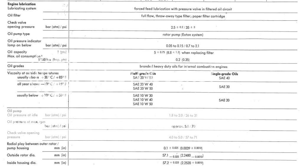

en el tema de aceites, asumiendo que tan solo es un poco mas joven que el mio, entiendo que debieras usar un aceite mineral 20w50, algunos pensamos que una formulacion mineral especial para clasicos como la que hace castrol es lo mas adecuado, otros discrepan, e incluso algun mecanico de taller recomienda usar aceites sinteticos (algunas de estas personas que recomiendan esto no tienen un clasico, por lo que no se en que se basan para ello,...quiza en el oido ? o en leyendas urbanas ? me han dicho que el aceite mineral va mal para motores a los que se hace un uso esporadico...)
en fin creo que es una eleccion muy personal, yo compro todos mis aceites en castrol classic en inglaterra (porque algunas valvulinas monogrado como las EP80 de cajacambios y la EP90 de diferencial, no se venden aqui), el aceite 20w50 classic se esta empezando a ver cada vez mas por distintos sitios y tal vez lo puedas encontrar, alguien comento que incluso lo vendia su concesionario bmw
para el cambio de aceite y filtro, si tu recipiente del filtro es como el mio, cuidado con la chapita (que muchas veces ha desaparecido a lo largo de la vida del coche y es vital), aunque puede que tu filtro sea algo mas evolucionado
me gustan tus fotos por fuera, pero me gustarian tb las fotos interiores y sobre todo del motor, asi sabremos que hay ahi dentro, ...
saludos
copio tabla del manual de taller del e9, motor M30 como el tuyo:

En cuanto al aceite de motor, tú mismo, aquí te dejo lo que recomienda el fabricante Castrol para un motor como el tuyo, es un M30 igual al que montaban los E28 528i y los 628CSi E24:
Visto esto, el Mobil1 5w40 que le quieres poner es la elección acertada, así como un 10w40.
