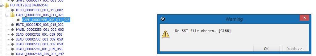

He conseguido conectar el esys al coche, cargar y tal, pero ahora, cuando leo uno de los modulos me sale este error.
A ver si alguno sabe ;-)
