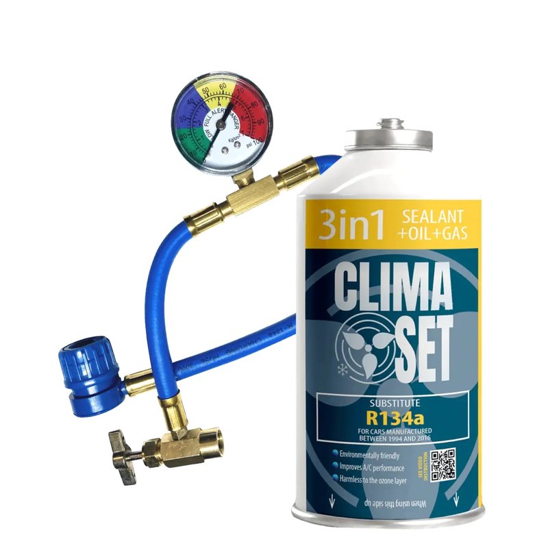

Hola, ese producto va muy bien, es barato y muy fácil de reponer el gas, yo ya hace unos años que lo utilizo y como no tengo fugas me entra cada vez muy poca cantidad por ello el bote me sirve para varias veces.
Pero ojo con los autos que puedan tener algunas pequeñas fugas de gas y al cabo de poco tiempo ya no enfria el AC, hay que utilizar mejor que este el denominado "ClimaSet 3en1 R134 Refrigerante, aceite, sellador x2" https://chemicaltiger.com/es/gas-3e...ire-acondicionado-del-coche-de-1994-a-2016-2/
que este si lleva el gas, el aceite para el compresor y el tapafugas.
Hay que comprarlo directamente a la casa en el enlace que he puesto, pués en Amazón solo tienen el sencillo que solo es gas.
El que sepa con seguridad que no tiene fugas.....pués puede poner el que guste, pero en mi caso pongo este 3en1 porque al llevar incorporado el aceite y el tapafugas me aseguro que el compresor va bien lubricado, teniendo en cuenta que mi auto
tiene 38 años y todo el circuito y el compresor es el de origen estrenado por mi.
Saludos cordiales
Beaver :guiño:

¿Entra bien en el circuito a pesar de no hacer vacío?
Beaver
E28 M535i
6 Mar 2010
1.061
710
Hola, SI, entra sin dificultad debido a que donde se inyecta, que es el tubo gordo (el de baja) el propio compresor del auto lo absorbe, de ahí que la forma de inyectarlo sea con el motor y compresor encendidos.
Una vez conectado todo, la palomilla enroscada al bote se enrosca hasta el fondo para punzar el bote y ya se desenrosca otra vez y es cuando el gas va pasando, cuando llega a 45 (entre 40 y 50) en el manómetro, si no cabe todo el gas porque ya ha llegado a 45, es cuando la palomilla se vuelve a enroscar para taponar el gas restante y ya se puede desconectar la manguera y se guarda todo junto (Bote y Manómetro) para más ocasiones. Tener precaución de no quitar el conjunto de tuberia y manómetro del bote, ya que entones se escapará todo el gas que queda en el bote y no podremos utilizarlo otras veces.
Es económico pués el bote solo de recambio vale 18,90 € lo puedes ver aquí https://chemicaltiger.com/es/factores/
Saludos cordiales :guiño:

Pues decidido, lo probaré.
¿Entonces mejor cargarlo por baja?

Si haces vacío con una fuga lo único que haces es meter humedad en el circuito, lo suyo sería encontrar la fuga :aplause:
Bueno, es que si hay fuga,no es posible hacer un vacio tampoco..Pero si, le metes "aire"= humedad

Hola, no es que sea mejor cargarlo por LP (baja)........es que es así como lo dicen en sus instrucciones : "Abra el capó de su vehículo, busque la toma de baja presión (marcada como LP) y desbloquéela".
