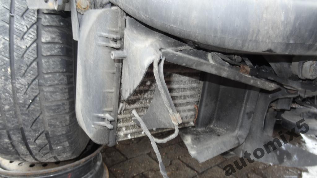

4 cosas que parecen chorradas para que un TDS ande mas:
- chip de ebay, nada de garrapata, se cambia en la centralita DDE y a correr, como dice Nito los chips llevan usandose 30 años y son copias de chips buenos originales, por 30€ hay en ebay aunque ya no se encuentran tantos.
- quitar los antiniebla, parece tonteria pero no, los tds e39 llevan el intercooler y el radiador de aceite TRAS LOS ANTINIEBLA y la temperatura del intercooler puede bajar muchisimo en carretera sin los antiniebla.
- añadir aceite de girasol y un chorrito de aceite2t como aditivo, tampoco es broma, aumenta el caudal de inyección, mirando el check control el menu de inyección en tiempo real te lo enseña y puedes flipar que añadiendo esto al gasoil aumente el caudal.
- Filtro K&N o similar, si es un KN con el propio aceite del respiradero se lubrica el filtro.
Luego ya burradas como cambiar el distribuidor, cambiar el turbo (que no hace falta, el TD04-13t es un buen turbo y se puede apretar, con ayuda de manometro y ajustando la valvula), o poner un radiador de cobre.

El paso de rueda del 525tds e39 es ESPECIAL y lleva branquias para que circule el aire, asi que quitando el antiniebla el intercooler se enfria mucho mas, se ve desde le propio ordenador de abordo que en carretera el motor funciona unos 5 grados mas frio.
Asi que quitando los antiniebla, el INTERCOOLER y el radiador de aceite enfrian mucho mas, y esto se nota sobretodo en velocidad punta y en que el motor no se calienta tanto a tope. SI NO TENEIS BRANQUIAS EN EL PASO DE RUEDA, PORQUE NO ES EL ORIGINAL (EJ TRAS UNA REPARACION) YA ESTAIS TARDANDO EN HACERLE AUJEROS PARA QUE ENFRIE EL INTERCOOLER Y RADIADOR DE ACEITE.
Eso si no me lleveis los TDS con unas ruedacas de ancho y penseis que va a andar algo :floor: que hay algun flipao que le ha puesto ruedas de 245 de ancho a un tds. (Lo digo de coña para el que se ofenda, ya deberiais saber a quien me refiero)
