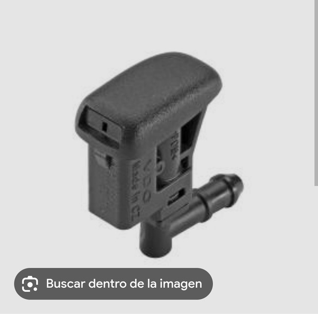

Buenas, pregunto ésta chorrada porqué no encuentro nada al respecto. Pues resulta que siempre he querido regular el chorro del limpia, ya que se iba un poco hacia arriba, pero creo que no se puede y ahora en vez de salirme dos chorros, me sale 1. Sabéis si se puede regular o arreglar para que vuelvan a salir 2 chorros o me toca cambiar la tobera rociador? Gracias
Os dejo una foto para que veáis como son.

Aguja, meter y sacar para limpiar y luego con ella un poco metida, moverla en la dirección que se desee para que el chorro vaya a donde quieras.

Hay dos tipos de eyectores, el que pones en la foto (Que no se si es el que llevas tu) y luego hay otro que sacaron en los últimos E46 que para mi gusto rociaba mejor , en el primero con una aguja puedes hacer lo que dice @Manol , en el segundo no se si se podría hacer eso

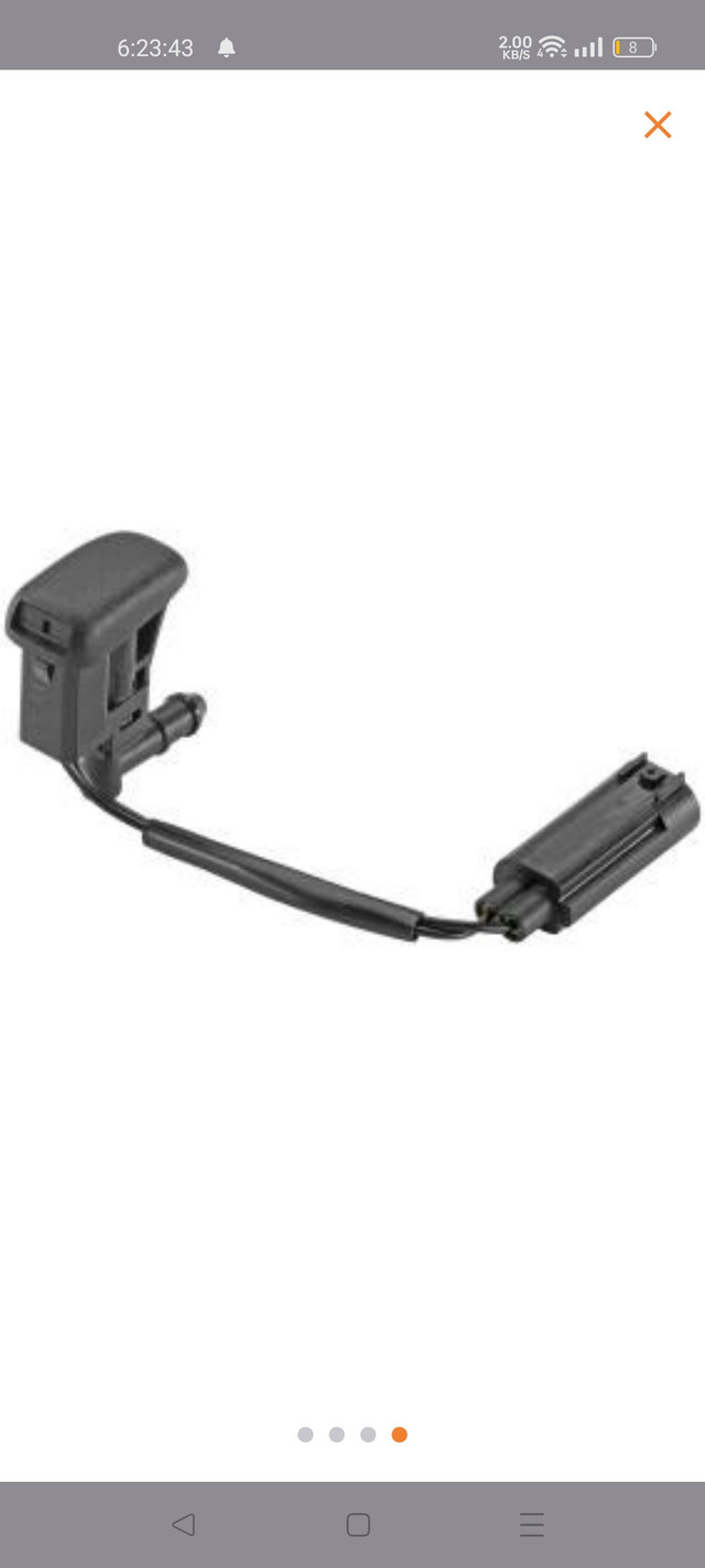

se puede actualizar el del modelo viejo al nuevo?
Si, yo en el mío pre los puse de un capo que tenia viejo porque en el taller de chapa me lo rompieron, es el mismo conector
No se puede meter nada, es decir, metes, pero no se engancha en nada, tiene holgura, es como si dentro del agujero no hubiera nada
El mío es como el de la foto, por eso digo, que no puedo ni limpiar ni regular nada, es muy raro.
Es que dentro del agujero no hay nada, es por donde sale el agua.
Lo que no puedes soltar la aguja, pero con ella dentro puedes mover el chorro.
Pon una foto de tus pitorros, a lo mejor no es igual, pero yo en todos los Bmw que he tenido, lo hago como expliqué.

No no, son así, con un agujero como rectangular y ya, no llevan pitorro redondo
Me refiero al conjunto completo, que se ha "salido" o "movido" de su sitio.
No no, está perfectamente en su sitio, simplemente que en vez de salir dos chorros, ahora me sale uno, el de copiloto si que va bien y salen 2 chorros

veo que los nuevos son calefactados en los pre funcionarían igual pero es probable que mo tengamos el cableado para alimentar la calefacción
Bueno, tanto como nuevos, tienen 21 años, jejeje
Desmontalo y échale aire a presión, igual suelta la porquería y ya sale por los dos.

Eso mismo pregunte yo por aquí hace años, y nada, no hay forma de regular eso. No tiene los típicos huequitos para meter la aguja y dirigirlos a donde quieres (como dice en el ISTA), como en el 99% de los coches.
A mi me funcionan los 4 "chorros", pero están un poco viscos y me gustaría redirigirlos mejor (hay partes del cristal que nunca se limpian) pero llevo años así no he encontrado la manera.
Lo que te pasa a tí es que se debe de haber obstruido algo, apuesto a que siempre (o muchas veces) le has echado agua sola al depósito), eso es veneno para ellos.
Prueba a echarle algo (diluido en agua) que limpie esos conductos, a ver si destraba, no se, vinagre, don limpio, o por el estilo. Pero vamos.... igual te sale mejor comprar unos nuevos (y a mí).

Has comprobado si apalancando (con cariño) la ventana de plástico donde va la abertura rectangular que se ve en la foto te deja moverla arriba y abajo y/o de izquierda a derecha?
Y aprovecho para preguntar por curiosidad si sabéis qué es lo que parece ser una bola de acero que va en el extremo del tubo y qué función tiene?
Uff, que va, eso va digamos todo unido, es una pieza dentro de la carcasa, el chorro sale de dentro, y creo que no se puede ajustar o yo no sé como hacerlo. Pero lo que quiero es que me vuelvan a salir los 2 chorros que tenía, ahora sale uno y....
La bola supongo que será una especie de válvula, llevará un muelle y no dejará pasar agua hacia el deposito,
Además, al ser calefactado impedirá que se quede seco y el calefactor caliente el agua.
