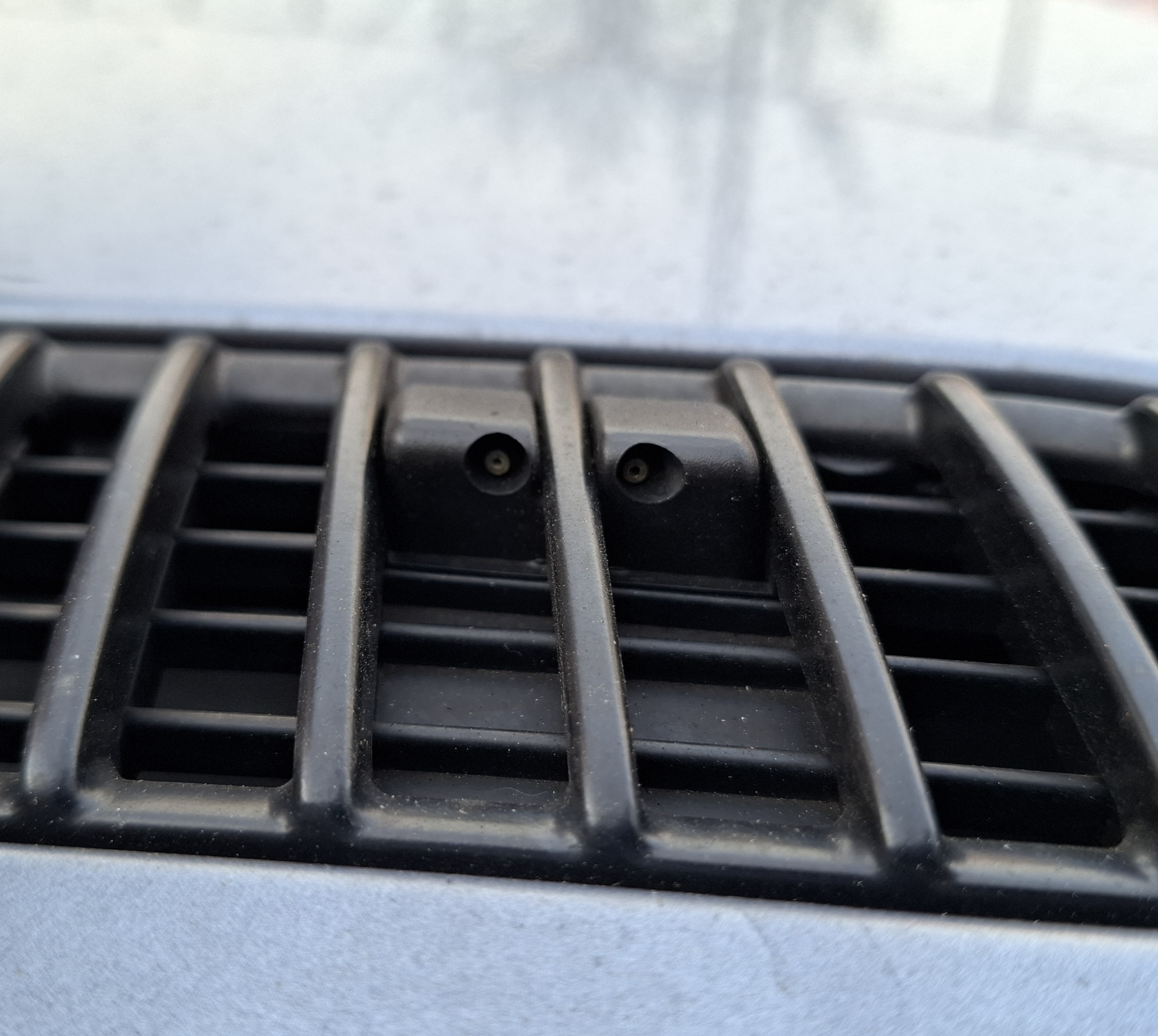

Para los difusores de una o dos boquillas que echan chorros independientes, lo mejor es utilizar la herramienta especial para ajustar los puntos de incidencia en el parabrisas:

Te lo comento porque en la imagen que he puesto se ve precisamente un rendija en todo el contorno que hace pensar lo contrario. Si pudieras ver el interior del difusor a través de esa pequeña abertura con una buena luz, igual se podría ver si hay alguna posibilidad de ajustar la boquilla o lo que lleve. Es que por lo demás no hay nada de información sobre cómo ajustar este tipo de difusores :nose:

Eso será para los que tienen pitorros, en mi caso no, no tienen, es que los compact son un mundo aparte....
Sí, correcto. Como el hilo va de pitorros, me ha parecido interesante compartirlo :guiño:
Según el ETK este tipo de difusores no es algo exclusivo de los Compact, sino de todos los modelos (independientemente de su carrocería) fabricados a partir del 21-01-2002:
Intentaré con una linterna a ver si veo algo dentro, ojalá

Nunca lo he visto, como decía, todos los que he manejado, son como la de la foto mía o muy parecido.
Esos son los que yo digo que sacaron en los últimos modelos, no llevan los dos pitorros, mi Compact del 2004 lleva los mismos, para mi gusto, estos últimos pulverizan mucho mejor
