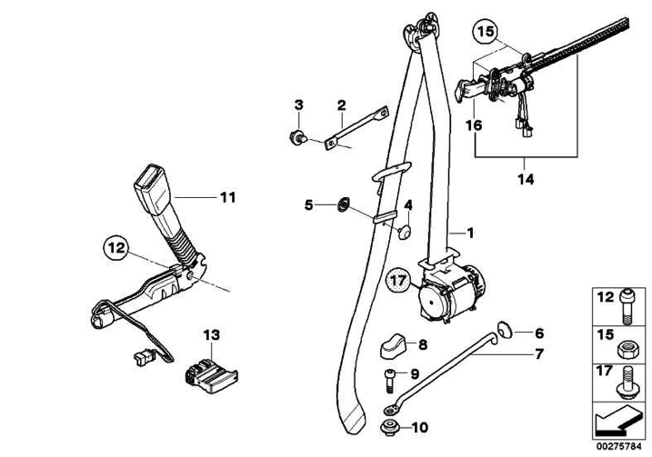

Desde hace una temporada los acompañantes se me quejan de que su acercador de cinturón no agarra el mismo. No le había dado importancia porque el 99% de las veces voy sin copiloto, pero hoy me he fijado que le falta una pieza.
El acercador del piloto funciona perfectamente, no ha fallado nunca en los 5 años que lleva en mis manos, y resulta que este lleva una pieza que no está en el otro lado. Se trata de un cilindro de plástico de unos 6cm que recubre la guía inferior en la que va sujeto el cinturón y que hace que éste no llegue al final, con lo cual hace menos palanca y el acercador lo caza con más facilidad.
Total, que me interesaría hacerme con uno para instalarlo en el lado del copi. ¿Alguien sabe dónde lo puedo conseguir? ¿Voy al conce a por él?
Gracias de antemano.

Yo los tengo, se venden en el conce.
Personalmente pienso que su fabricacion y uso esta enfocado en no forzar el brazo del acercacinturones, y lo consigue, pero si ya lo tienes tocadillo...
Punto negativo? Para no forzar deben estar ajustados hacia adelante, y si se monta alguien atras llevandolo asi es muy facil que tropiece con el cinturon mientras entra.
Un problema que se soluciona en 2seg. pero que tarde o temprano vas a olvidar evitar.

Pondré el espaciador este y si sigue fallando, tendré que cambiar la punta.
El sistema este no parece muy robusto, pero el del lado piloto no me ha fallado nunca. Intuyo que, al llevar el cilindro, el anterior dueño cambiaría la punta por la nueva referencia.
