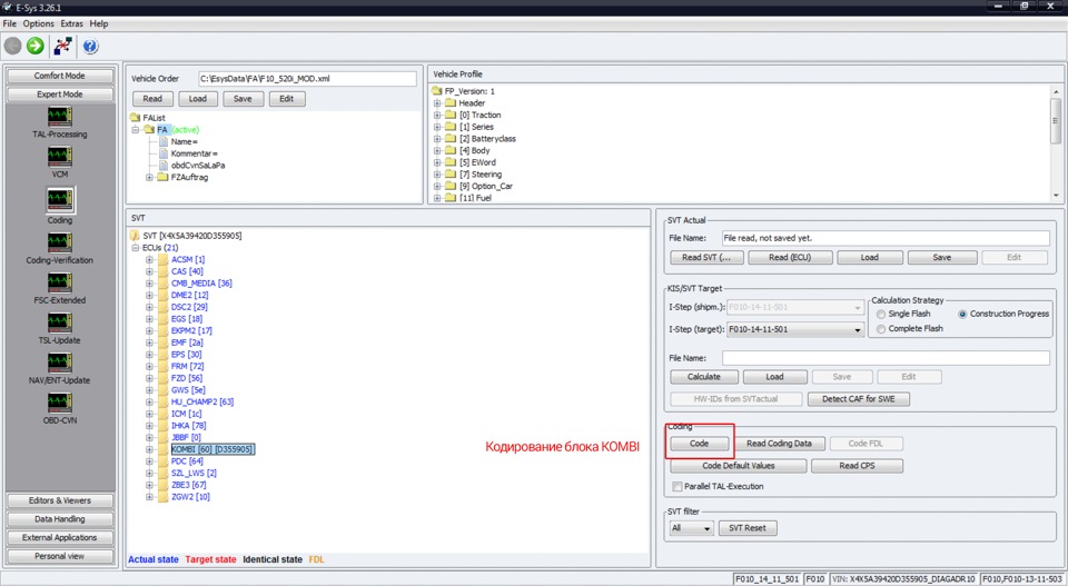

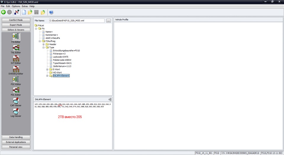

Conectamos la computadora portátil con E-Sys a la máquina, leemos y guardamos el FA original en algún lugar de la copia de seguridad. Vaya al editor FA, elimine la opción 205 (transmisión automática normal) de SALAPA-Elements, agregue 2TB (caja de cambios deportiva).
Comprobamos que este conjunto de opciones se adapta a su automóvil (Calcular FP), guardamos el archivo FA modificado en el disco con un nuevo nombre y volvemos al Modo Experto -> Codificación. Cargamos nuestro FA modificado, lo activamos (Activate FA), luego seleccionamos el bloque ICM y pulsamos en el botón CODE, hacemos lo mismo con el resto de EGS, KOMBI, SZL_LWS.
Durante el proceso de codificación, aparecerán errores en el tablero y en la pantalla de iDrive, esto es normal, no hay necesidad de entrar en pánico.
