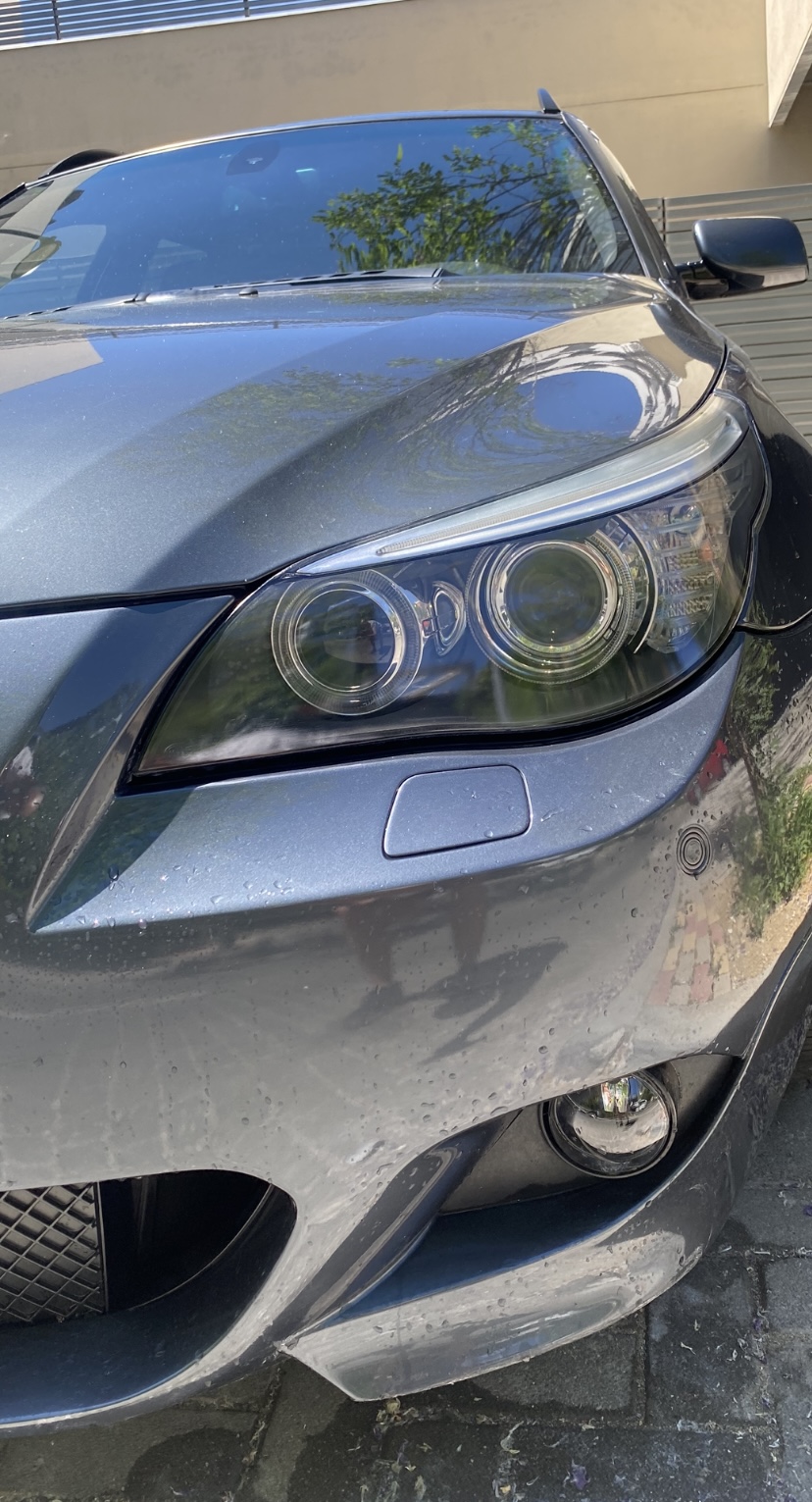

En la primera foto, se puede apreciar que el tono del pincel de retoque, es mas oscuro.

Porque dentro de los colores hay variantes .
La cartas de las variantes la suelen manejar los pintores .
Dichas variantes son para igualar colores.
Osea dentro de tu código seguramente existan 2 o 3 variantes mínimo .
Por otra parte , si pruebas en una parte del coche en donde lo le de la luz .. pintura más menos virgen .. seguro que el color se parece más al del bote que pediste. .
Gracias, mañana intentare contactar con la
empresa donde encargue el pincel de retoque, a ver si acertamos con la variante

En los pinceles de retoque de BMW era imperativo agitar mucho, como a mala hostia, el botecito para que el color fuera el suyo.
